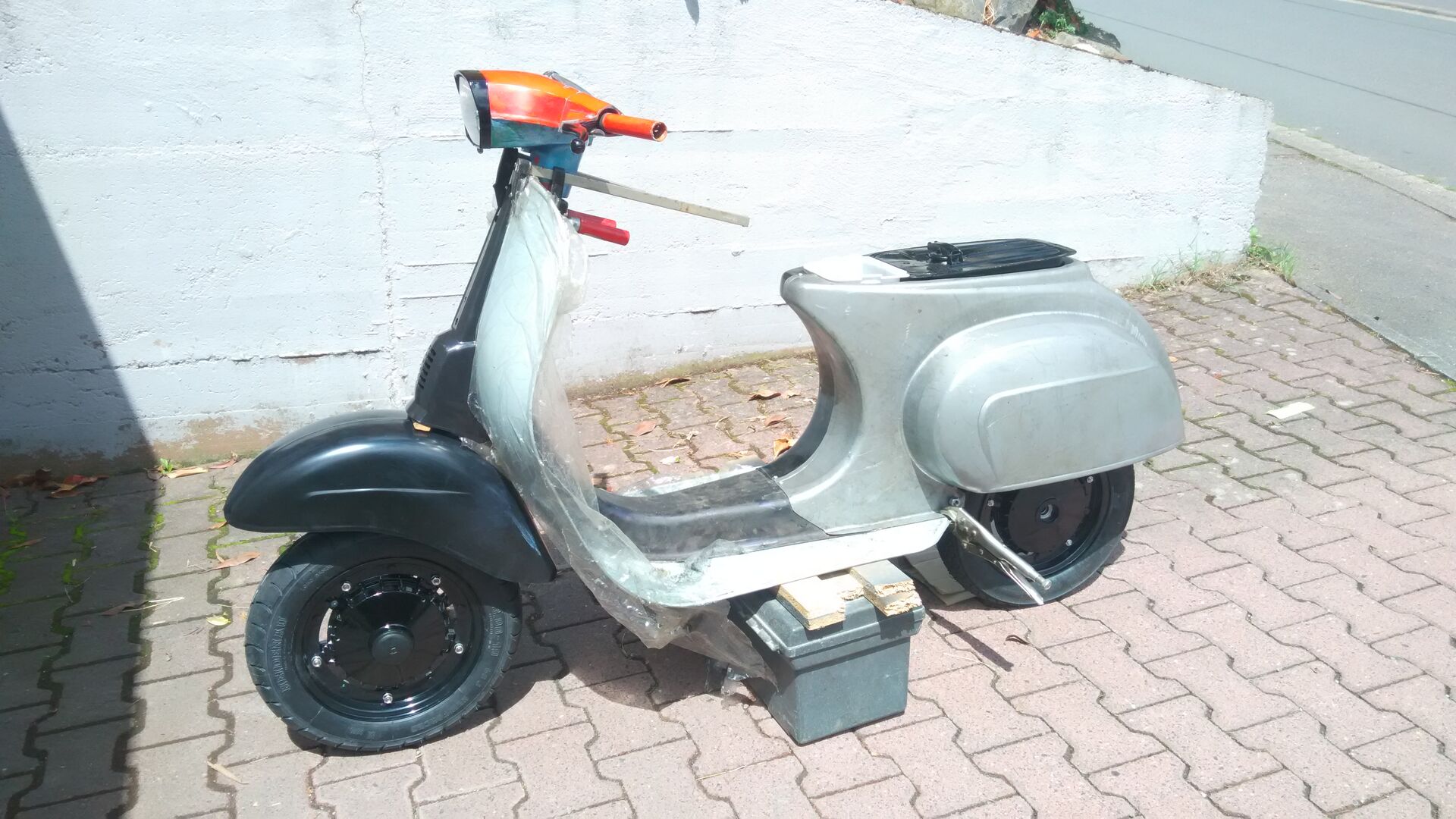

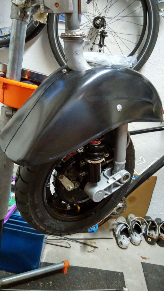

    Hast du mal Bilder vom Endergebnis? Ich gehe mal davon aus, dass du hinten auch ein wenig höher gesetzt hast. Dann gilt es quasi nur noch den Lenkanschlag und die Nut zu setzen?

    Habe nur Bilder mit Probezusammenbau mit zusammengegimpter Karosserie, eingebauten Motor und Gabel. Untergestellte Kiste hat genau die Höhe vom Ständer. Kotflügeladapter wurden anschliesend vorn noch in der Höhe gekürzt.

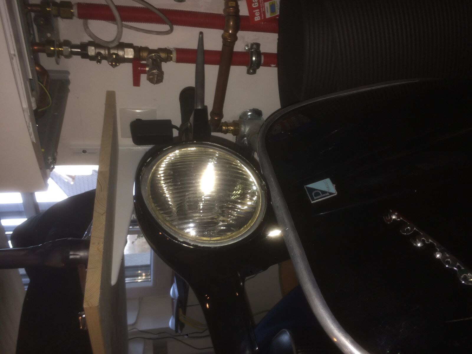

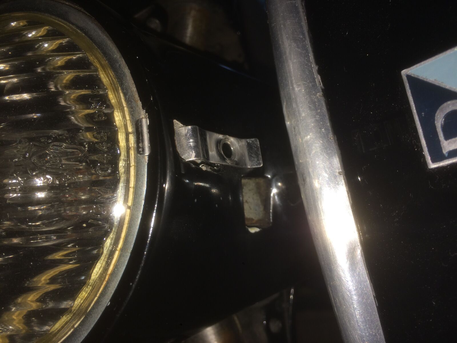

    Kurze Frage: wollte die Birne vorne wechseln:
    Eine Schraube für untere Klammer gelöst plus weitere Achraube für Lampenfassung(?) darunter gelöst!
    Das Glas sitzt bombenfest!!!!
    Jemand nen tip wie ich das Ding raus bekomme???
    Danke

    Die untere Schraube brauchst du nicht ganz heraus zu drehen, gut lösen reicht. Nehme einen dünnen Schraubendreher und Hebel rechts und links unten etwas am Lampengehäuse, dann kommt es raus. Die Lampe wird oben rechts und links mit kleinen Laschen im Lampentopf gehalten.

    Anstatt eines Schraubendrehers werd ich mal lieber ein Kunststoffteil od ähnl nehmen ...wg Lack , ne! top-)

    • #9,420
    Kleine Info zu oben....das ding saß so fest, dass ich den Tacho ausgebaut habe und dann mit nem langen Holzstab die Lampe heraus schieben konnte. Also hebeln von vorne ging nicht bzw fand ich das Risiko zu hoch, den Lack zu beschädigen! Nur mal so als Tip für Rookies!!!;)
