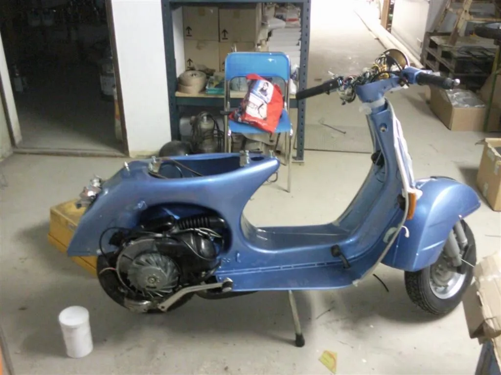

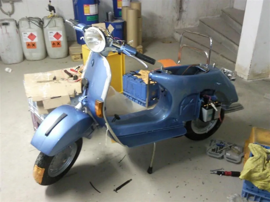

    ich komme so langsam mit dem Zusammenbau meiner PX 80, Bjh. 81 (V8XIT) voran.
    Bei der Elekttrik komme ich allerdings gerade nicht weiter:
    • Hupe, Blinker, Blinker-Anzeige im Armaturenbrett, Bremslicht und Zündung funktionieren einwandfrei.
    • Scheinwerfer vorne und hinten, Tachobeleuchtung und Licht-Anzeige im Armaturenbrett funktionieren nicht
    Masse ist überall vorhanden, die Birnen sind auch gut.
    Woran kann es nun liegen dass die Scheinwerfer nicht gehen?
    Ich nehme an die Anzeige im Armaturenbrett und die Tachobeleuchtung gehen sobald die Scheinwerfer auch gehen?
    Meine einzige Idee bisher ist der Spannungsumwandler. Wie kann ich den denn durchmessen? Ein Mutltimeter habe ich.
    Ich habe hier schon viele Themen zur Elektrik durchgelesen, aber nichts zu meinem speziellen Anliegen gefunden.
    Ich hoffe jemand kann mir einen Denkanstoß geben. Als Motivation hänge ich mal zwei Bilder von heute an!
    Viele Grüße
    Micha

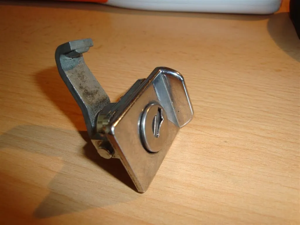

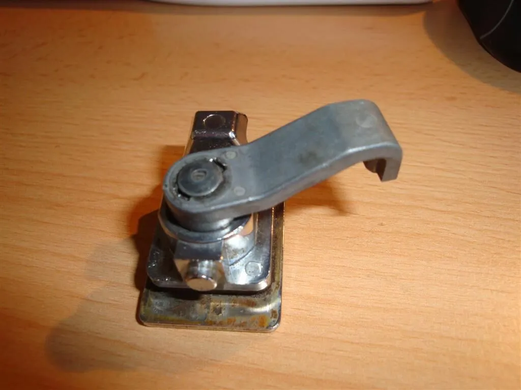

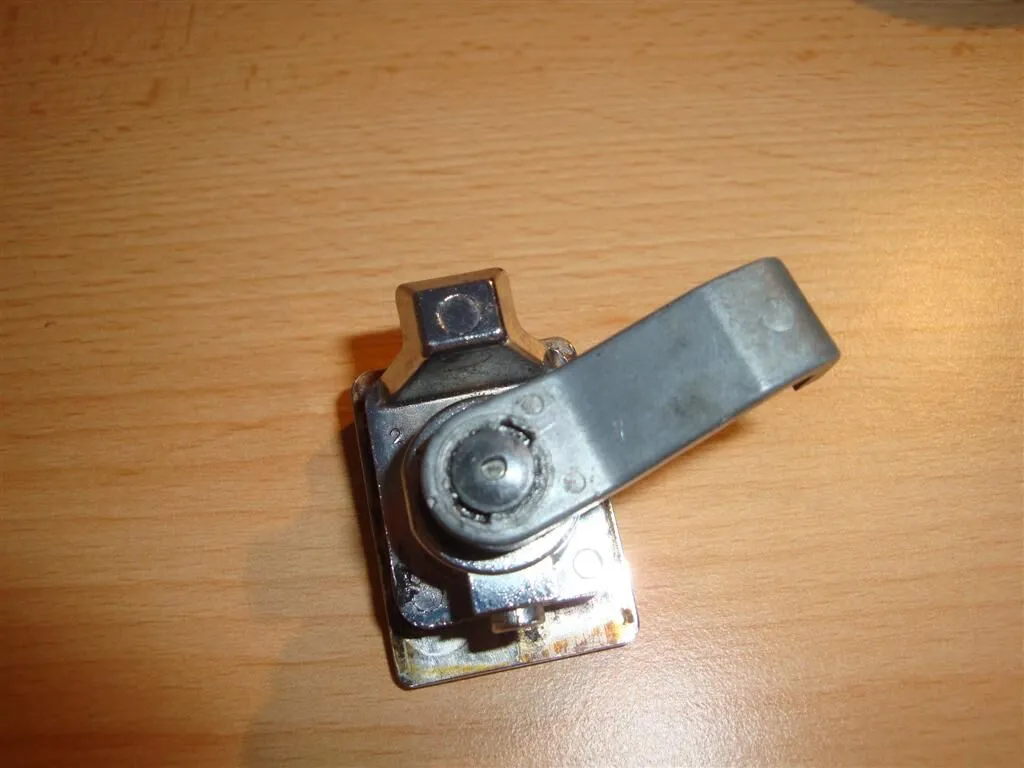

    Desposaufkopf hat mir bei dem Problem geholfen. Danke an ihn dafür!
    Für alle die das gleiche Problem mal haben: mit nem Metallschleifer das runtergepresste Ende vom Zylinder abschleifen, schon geht der Zylinder raus.
    Beim Wiedereinbau das Ende wieder flachhauen.
    Ich habe gesehen dass das Thema Zylinderschlossausbau oft angesprochen wird, allerdings habe ich das Gefühl irgendwas ist bei mir anders. Schaut euch erstmal die Bilder an: was ist das für ein Schloss? Habe 2 davon... Von ner PX-80 Bjh. 81 Und wie kriege ich den Zylinder raus?
    Ist das eventuell ein Seitendeckelschloss?
    Hoffe mir kann jemand helfen, falls ich das passende Thema nicht gefunden habe wäre ein kurzes --) nett!
    Micha
