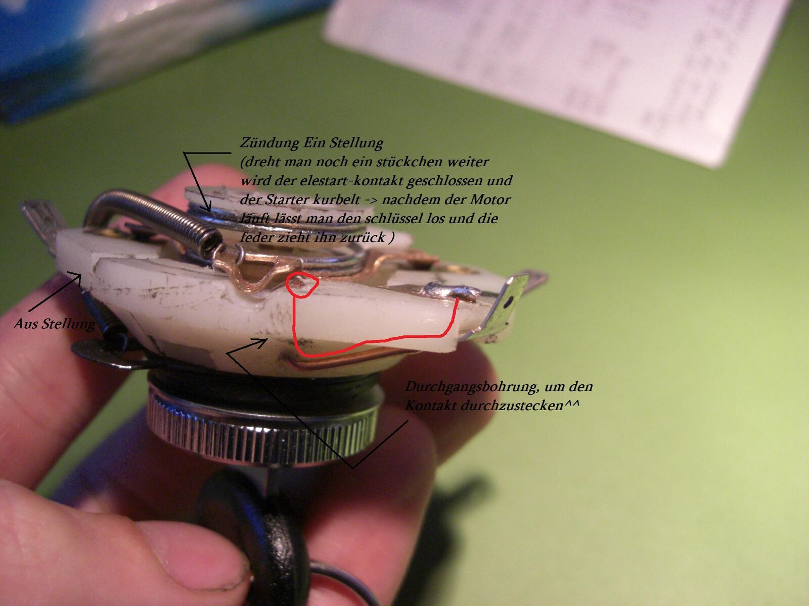

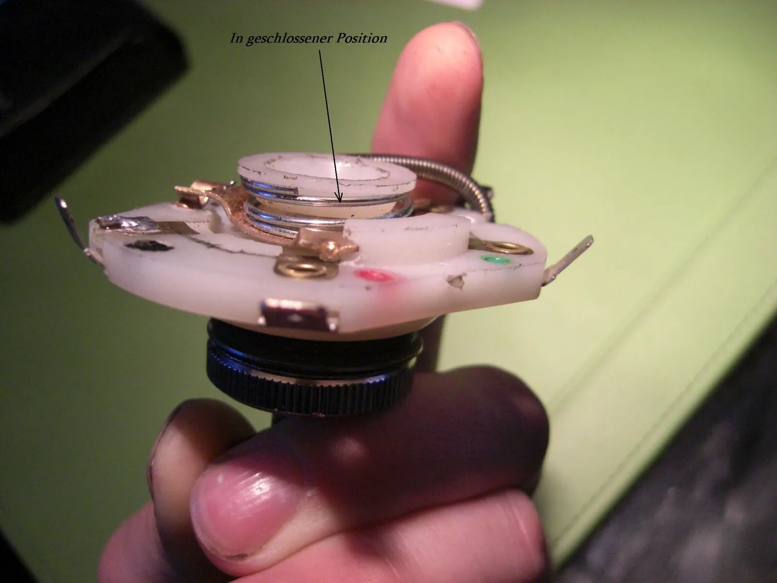

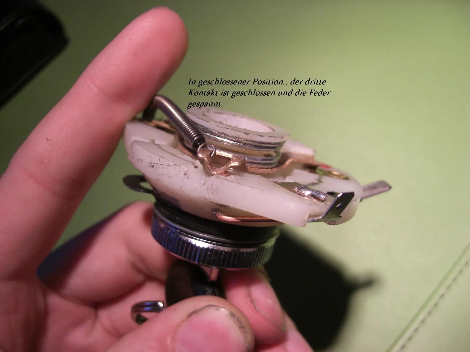

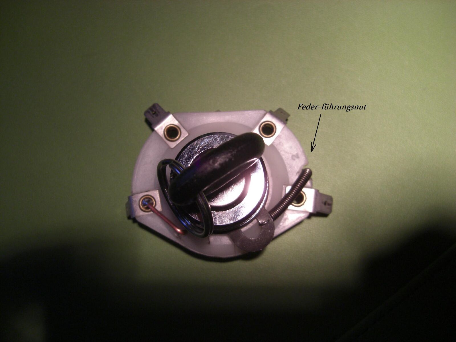

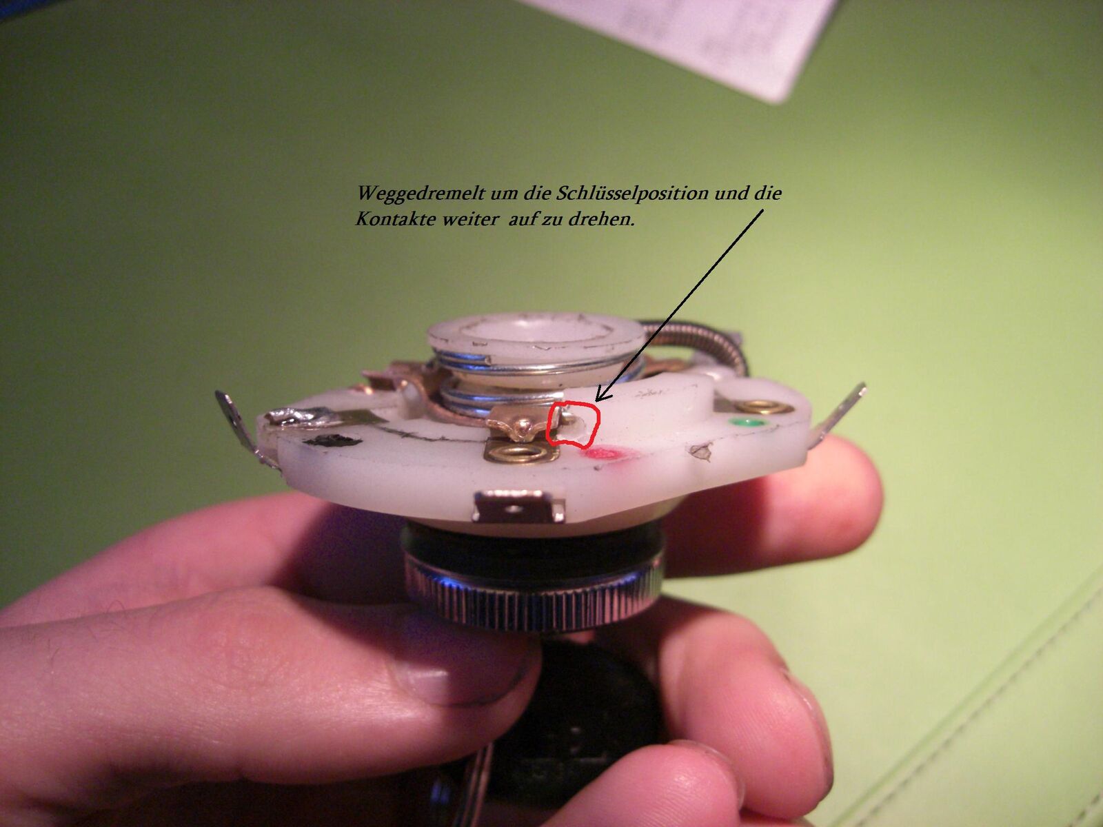

So .. ich hab mich heute mal an mein Austausch Zündschloss gesetzt und es auf den dritten Kontakt (das bei dem ori Schloss ja vorhanden ist) für den elektrostarter erweitert.. Verbaut ist/war bei mir das Zündschloss von ner 200er Rally ( ).. und das schon vom vorbesitzer da der original zündschlüssel verloren gegangen ist..gestartet wurde somit durch einen nachgerüsteten schalter an der stelle wo die klingel montiert war^^
da bilder mehr sagen als tausend worte hab ich mal nen paar mit erklärung beigefügt^^ die verbaute feder ist übrigens ne getriebe feder von ner Simson xD
Edith: der einzigste nachteil ist das man den schlüssel kaum weiter drehen muss damit der andere geschlossen wird .. dafür braucht man aber relativ viel kraft... die letzte einrastung wurde erweitert damit man mehr luft zum hinzugefügten kontakt hat!
