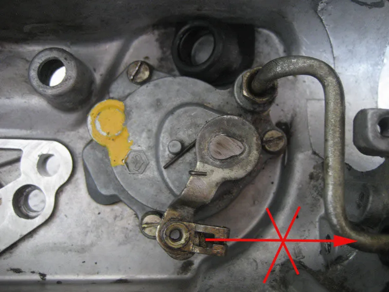

So, die drei Schrauben gelöst und prompt ist der Hebel wieder zurück geschnalzt. Ich werde die Ölpumpe drin lassen und vorerst weiterhin getrennt schmieren. Trotzdem danke für eure Hinweise, neuer Dichtsatz ist bestellt.

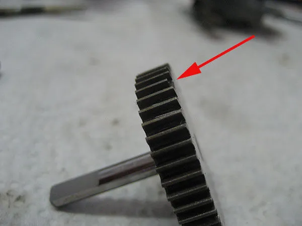

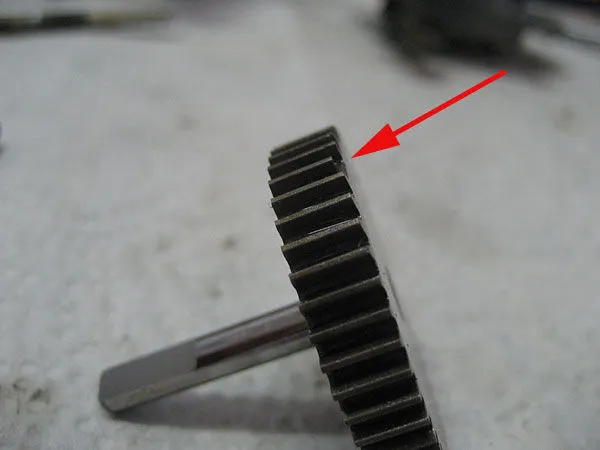

So. Habe gerade beschlossen weiterhin mit Ölpumpe und getrenntgeschmiert zu fahren. Beim Zerlegen und Saubermachen der Ölpumpe ist mir aufgefallen, dass ein einzelner Zahn des Zahnrades "kürzer" ist als alle anderen. Sieht aber nicht wie abgebrochen aus, sondern eher wie so gewollt. Sehr sauber und im rechten Winkel. Und ist genau an der Stelle, wo die Achse "eingekerbt" ist.
Frage 1: Sind normalerweise alle Zähne gleich und meiner hat Karies oder ist das tatsächlich einer anders?
Frage 2: In der Vespabibel steht was von Spezialfett vom Piaggio-Händler auf Deckel und Ritzel. Ich würde allerdings normales Lagerfett verwenden (weil ich weder anderes Fett noch einen Händler um die Ecke habe). Spricht was dagegen?

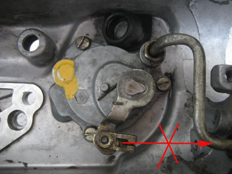

habe vorhin meinen Vergaser PX80/135 zerlegt und gereinigt und bin gerade dabei, alles wieder zusammen zu bauen. Folgendes Problem:
Beim Versuch, den Haken des Gasschiebers in den Arm an der Ölpumpe einzuhängen, habe ich anscheinend diesen Arm zu weit in Richtung Vergaser gedrückt. Dort hängt er jetzt fest und lässt sich nicht mehr bewegen. Kennt jemand das Problem? Ich wollte eigentlich vermeiden, die Ölpumpe auch noch auszubauen, weil ich dafür auch keine neue Dichtung habe. Muss ich trotzdem?

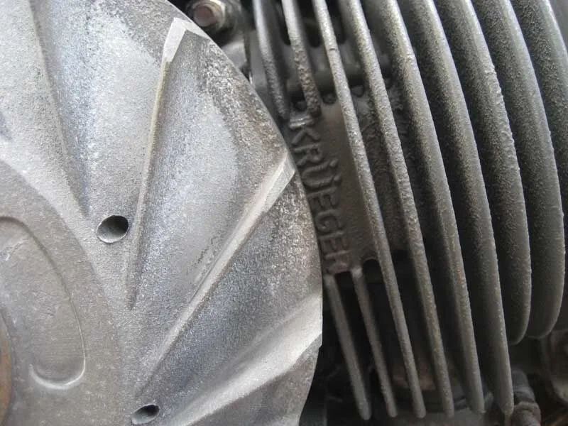

Edith fällt noch ein: "Das ist ja nicht nur eine normale Eintragung, sondern die Ausstellung einer neuen Betriebserlaubnis (80er -> Motorrad), das darf nur der TÜV.", hat er zu mir gesagt.

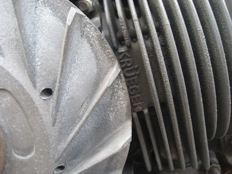

Eintragen war kein Problem: Mein Vorbesitzer hatte ihn nicht eintragen lassen, hatte aber ein Gutachten vom Hersteller. Hin zum Tüv, Backe weg schrauben, Zylinderhaube runter, der kuckt, ob auf dem Zylinder "KRÜGER" steht, so wie im Gutachten beschrieben, Haube drauf, Backe dran, knapp 30.- für eine neue Betriebserlaubnis und du darfst dir das große Schild holen.

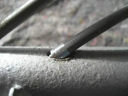

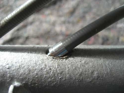

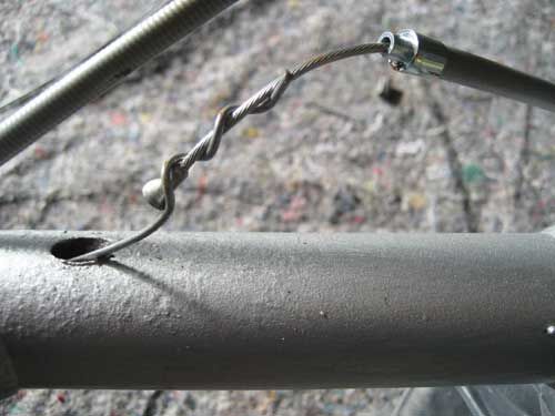

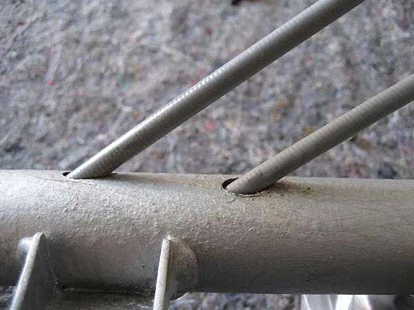

JacK: Das Teil ist fest auf dem Zug.
Und dank Ritas Tipp mit der Feile sind die beiden nun auch ohne Probleme durch (erst Tacho, dann Bremse). Hat gar nicht viel gefehlt. War laut SIP und Verpackung sogar ein original Piaggio-Teil. Vielleicht hatte mein Vorgänger auch etwas dick aufgetragen. Schwarze Farbe mit dem Pinsel meine ich..
Schönes Wochenende,
der Stefan

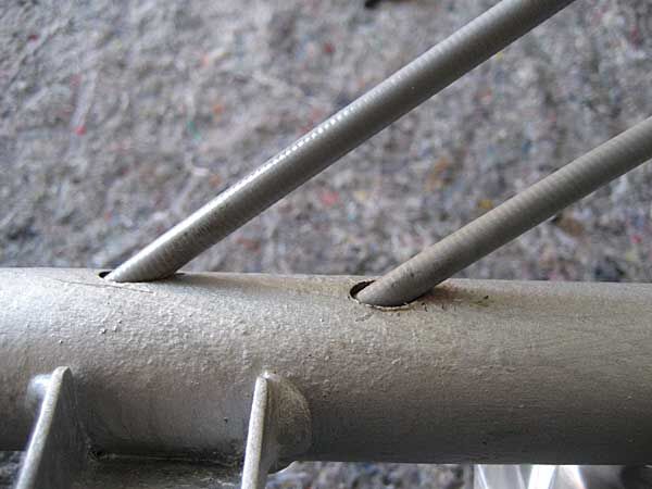

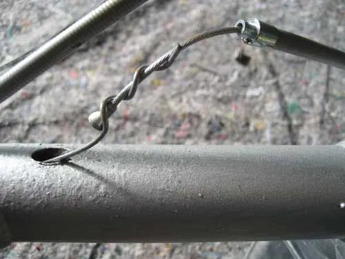

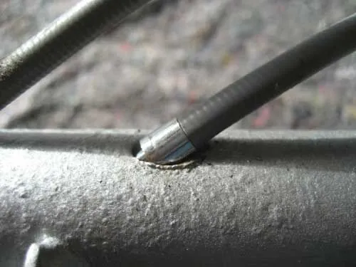

Folgendes Problem: Ich habe die Gabel ausgebaut und muss nun Tachowelle und Bremszug vorne wechseln und hab mir für die Lusso einen neuen bestellt. Dass das Einfädeln nicht wirklich unkompliziert ist, habe ich hier gelesen und deshalb auch einen Draht beim Ausziehen des alten Zugs mit eingezogen. Nun aber folgendes Problem:
Der neue passt nicht in das untere Loch in der Gabel??? Schon wieder eine falsche Lieferung von SIP oder hab ich was entscheidendes übersehen?
Danke für Tipps,
der Stefan
PS: PX80 Lusso '91

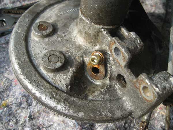

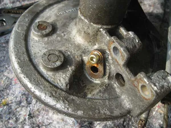

Nur um es zu Ende zu bringen: mehrtägiges Baden und ordentliches Heizen hat leider gar nichts gebracht. Also gestern morgen in meiner Autowerkstatt vorbei und am abend auf dem Nachhauseweg wieder nachgefragt: "Rausdrehen konnte ich sie nicht, ich habs halt rausgebohrt und eine neue rein...."
Na genau das wollte ich ja. Und außer einen kleinen Unkostenbeitrag in die Kaffeekasse durfte ich gar nichts loswerden. Fazit: bevor man sich zu lange mit etwas aufhält und sich ärgert sollte man lieber zu jemanden, der sich damit auskennt ![]()
Danke für die Warnung, Kellerkind. Du kannst Edit ausrichten, ich heize mit Strom und nicht mit Gas ![]()
WD40 steht oben mit auf dem Bild, das ist schon seit Samstag drauf
Nur mit der zusätzlichen Wärme hab ichs noch nicht probiert, werd ich aber heute abend.
der Stefan
Das heißt also Bremsankerplatte erstmal abbauen. Anders ist da ja zum Bohren kein Platz. Muss mich also erstmal schlau machen, wie man das Teil ab- und auseinander baut. Aber hier wird sich schon eine Anleitung finden.
