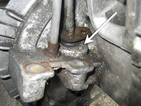

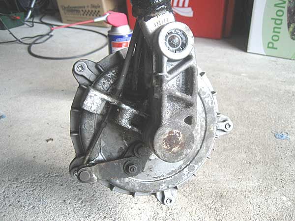

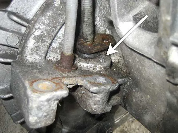

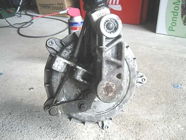

    Muss den vorderen Kotflügel ersetzen und wollte deshalb die Tachowelle abziehen. Schon beim ersten Versuch die Schraube dieser Halterung zu lösen ist der Kopf abgerissen, der Rest steckt noch in der Bremsankerplatte. Was nun? Platz ist dort ja eh nicht viel. Muss ich das Teil nun ganz auseinanderlegen und die Schraube ausbohren oder fällt jemand etwas besseres ein?

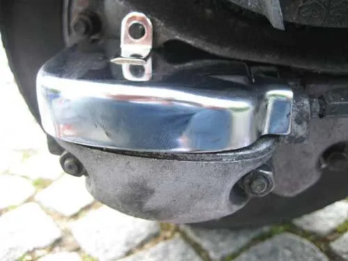

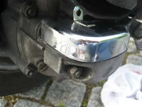

    Kann mir jemand sagen, ob die Schaltrastenabdeckungen für die PX und die PX Lusso unterschiedlich sind? Vielleicht mit Bild? Bei SIP sagt man das am Telefon, im Shop stehts allerdings anders. Ich habe diese bestellt, die ich bekommen habe sieht aber ziemlich genau aus wie diese und passt natürlich hinten und vorne nicht. Wäre schön, wenn es jemand weiß, bevor ich nochmal dort anrufe.

    Wie gesagt, das war die telefonische Auskunft von SIP. Übrigens sieht die in deren Shop abgebildete auch anders aus als die, die ich bekommen habe. Sieht eher aus wie eine für die 125/GT/GTR/Super/150/GL/Sprint/V/180-200 Rally. Es fehlt z.B. die kleine Einbuchtung oben rechts.
    Mag ja sein, dass da nur was falsch eingepackt war, aber dann finde ich die Antwort am Telefon ziemlich schwach...
    Die Qualität an sich ist gar nicht so schlecht. Und so daneben sollte die Passgenauigkeit nicht mal sein, wenn man mit den Zehen dengelt ;)
    der Stefan
    Und ich musste gestern leider feststellen, dass die Schaltrastenabdeckung, und somit wohl auch die ganze Schaltraste unterschiedlich sind. Die bei SIP bestellte passt absolut nicht auf die Lusso, obwohl im Shop ausdrücklich so angegeben :(
    Am Telefon hieß es dann: "Ach so, eine Lusso, ja dann passt die freilich nicht...."

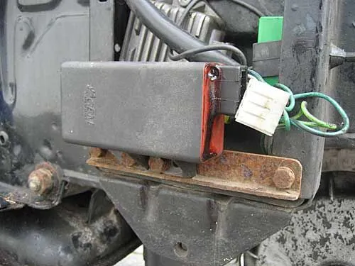

    Und wenn du mir jetzt auch noch sagen könntest, welche Werte so ein Teil haben muss, das wär die Krönung meiner allerersten Forumserfahrung bei Euch! Bei z.B. Conrad gibts ja Unmengen davon. Ich hab zwar den Schaltplan, aber zum Hupengleichrichter steht da weiter nichts drin. Auch bei SIP ist das Teil zwar abgebildet, aber keine weiteren Angaben. Wenn nicht, auch nicht schlimm. Das Forum hier ist trotzdem spitze!
    der Stefan

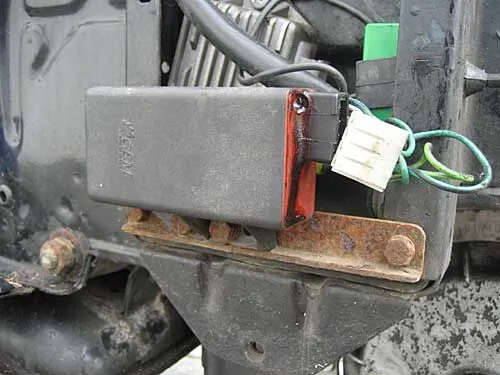

    habe mir eine 91er PX80 (hat keine Batterie) gekauft, die ein elektrisches Problem hat. Ich dachte, es liegt an einem durchgescheuerten Kabel am Lenker (ausgetauscht), aber offensichtlich war das nicht alles. Nun funktionieren zwar Blinker und Licht (waren vorher tot), aber nur sehr schwach. Ebenso ist mir aufgefallen, dass die Tankanzeige mit der Drehzahl steigt. Die Hupe dagegen ist völlig stumm und der Hupengleichrichter sieht irgendwie "ölig" und angegammelt aus. Frage: kann es sein, dass ein defekter Hupengleichrichter auch das schwache Leuchten verursacht? Nur "auf Verdacht" möchte ich den nicht austauschen, da der ja gleich jenseits der 50.- kostet.
    Mechanisch und rostmäßig ist sie noch ganz gut beieinander und ich dachte, das mit den Blinkern ist nur eine Kleinigkeit. Entschuldigt meine Unwissenheit, ist meine erste Vespa nach 26 Jahren Abstinenz...
    Nächste Woche hat ein Bekannter Zeit, sie mal durch zu messen, ich dachte, ich frag trotzdem vorher mal...
    Gruß und Danke schonmal,
    der Stefan
