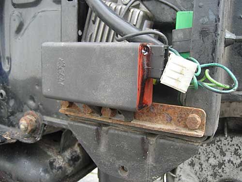

    habe mir eine 91er PX80 (hat keine Batterie) gekauft, die ein elektrisches Problem hat. Ich dachte, es liegt an einem durchgescheuerten Kabel am Lenker (ausgetauscht), aber offensichtlich war das nicht alles. Nun funktionieren zwar Blinker und Licht (waren vorher tot), aber nur sehr schwach. Ebenso ist mir aufgefallen, dass die Tankanzeige mit der Drehzahl steigt. Die Hupe dagegen ist völlig stumm und der Hupengleichrichter sieht irgendwie "ölig" und angegammelt aus. Frage: kann es sein, dass ein defekter Hupengleichrichter auch das schwache Leuchten verursacht? Nur "auf Verdacht" möchte ich den nicht austauschen, da der ja gleich jenseits der 50.- kostet.

    hupengleichrichter! da einfach mal alle kabel abziehen und gucken obs jetzt geht.
    der schwarze kasten unter der linken seitenbacke.

    genau das habe ich gestern getan und sie kann im Dunkeln wieder sehen. Hatte einen Beitrag von dir an anderer Stelle gefunden. Kann ich ohne Bedenken erstmal ohne diesen Hupengleichrichter fahren bis sich günstig was ergibt? Hupt halt so lange mal nicht....

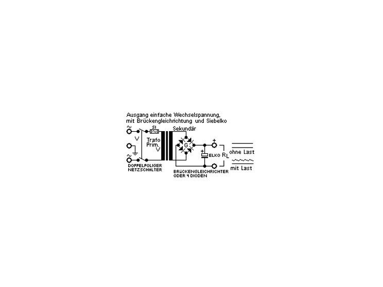

    Einen Gleichrichter baust Du Dir aus einem billigen kleinen Brückengleichrichter (4 Dioden sind hier miteinander verschaltet, siehe Bild)
    und einem noch billigeren Kondensator, zur Not auch einen Poti reinhängen, um die Spannung variieren/anpassen zu können.
    Der Spannungsregler:
    Als Kondensator nimmst Du einen Elko (axial, radial - es ist egal):
