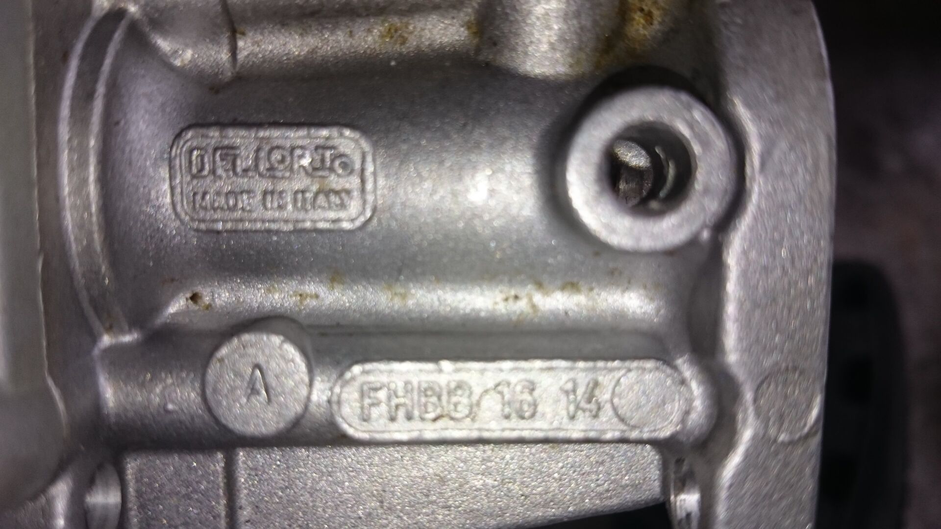

eine Frage hätt ich noch: wo bekomme ich eine Gemischeinstellschraube her, bzw. passt eine von einem anderen Gaser?

an der schraube kannst du nur das standgasgemisch fetter stellen. sonst nihts. die hauptdüse, die für das vollgasgemisch zuständig ist, ist nicht verstellbar, die musst du auswechseln.
achso, dann lass ich das so. Lief ja auch ohne.
Danke für die Info

steht in der Überschrift.... bzw. fast, hatte FHBB vergessen
und, wenn ich dieses Loch genau anschaue, wie soll ich da irgendwas reinschrauben, wenn da nicht mal nen Gewinde ist?
Die Kleine fährt ja auch einwandfrei, bzw fuhr vorher einwandfrei (4 Jahre), bis ich nen Kolbenstecker hatte.
Jetzt hab ich den Zylinder gewechselt und wollte das Gemisch etwas fetter stellen....

----> ......Loch (Foto folgt morgen),.....
aber jetzt irgendwie alles durchsucht, aber immer wird bei der Gaser Einstellung von ner Gemischeinstellschraube geschrieben.
Ich hab an meinem keine. Da ist nur eine Art Loch (Foto folgt morgen), aber keine Schraube...
Könnt Ihr mich aufklären?

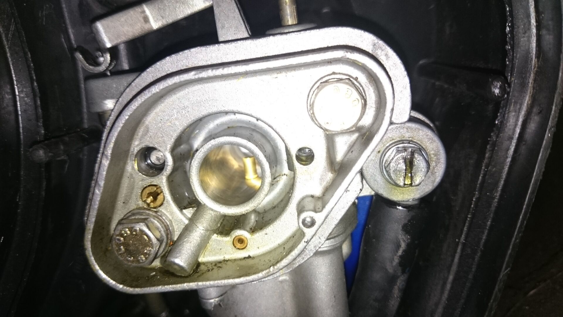

Hi Leute,
vielen Dank für Eure Hilfe, Teile sind gekommen und verbaut.
Konnte Sie gestern abend anschmeissen ![]()
Hört sich gut an, nicht zu laut.
Habe anscheinend ne zu grosse Düse rein, nachdem ich sie angeschmissen hab, hab ich schon gesehen, das Sprit aus dem Vergaser tropft. vorher war ne 76er drin, habe ne 86er rein gemacht. Ich vermute mal 82 würde in meinem Fall langen.
Ab jetzt sind es nur noch Kleinigkeiten ![]()
Ich freu mich wieder bald wieder fahren zu können.

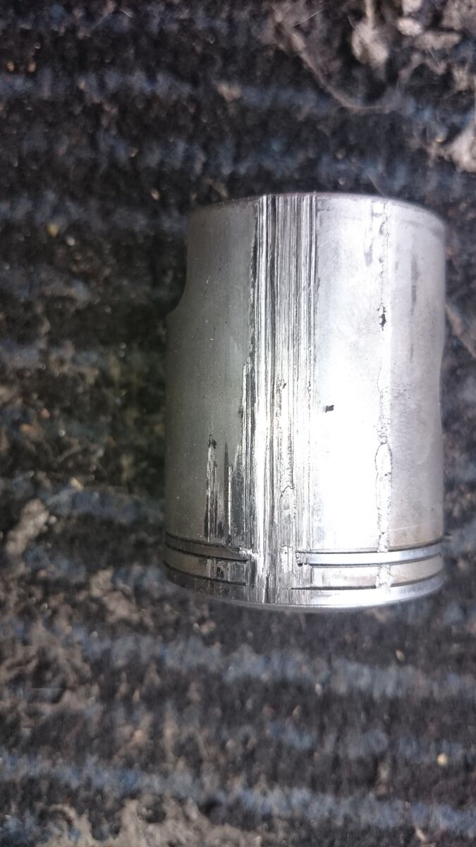

Hallo Zusammen,
hatte mit meiner VA52T (VA52M), Vespa PK XL Automatik, Bj 89, einen Kolbenstecker gehabt.
Bin jetzt dabei, Teile zu bestellen.
Kann mal jemand drüberschauen, ob ich mit der Bestellung richtig liege?
Wär echt super.
Schon mal danke im voraus
