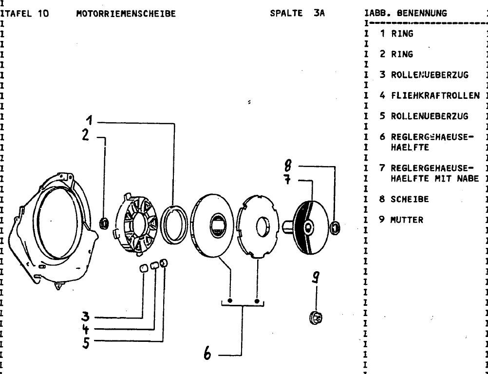

    ja, offensichtlich klemmt da was.
    Die Hülse steckt fest im Teil 6 und muß sich leicht auf Teil 7 bewegen.
    Sind die Rollen noch schön rund oder haben sie schon flache Abnutzungen?
    Sind die Laufflächen für die Rollen noch gleichmäßig, oder haben sie schon Kerben?
    Beim Zusammenbauen die Rollen leicht fetten ( Kupferpaste oder Hochtemperatur- Hochdruckfett ),
    und aufpassen das sich keine Rolle quer stellt.
    Sind die Kegelscheiben auf denen der Riemen läuft schon stark eingelaufen,
    sodaß der Riemen nicht mehr ungehindert von der äußeren Postion nach innen laufen kann?
    Mehr fällt mir momentan nicht ein.
