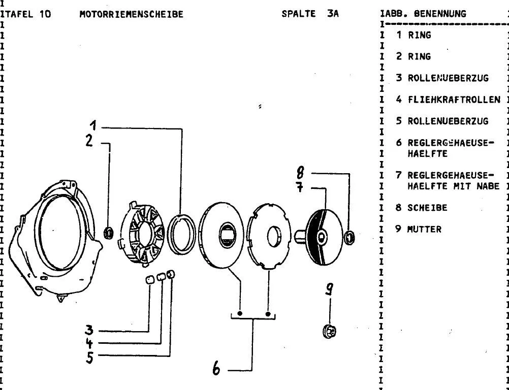

    ich bin neu hier. Ich habe mir eine Vespa pk50 XL2 automatik(vario) Bj 91 zugelegt. Beim Erneuern des Pickup ist mir aufgefallen, dass die Messingbüchse in der kleinen äußeren Varioscheibe klemmt, so dass die Variomatik gar nicht aufmachen kann. Ich habe die Messing, oder vielleicht Kupferbuchse ausgedrückt und mit Schleifpapier bearbeitet bis sie wieder einigermaßen beweglich war. Alles zusammengebaut und jetzt beschleunigt sie ganz ok, die Varimatik wandelt auch und die Endgeschwindigkeit beträgt ca. 60 km/h. Aber wenn ich vom Gas gehe, geht nach kurzer Zeit schlagartig die Drehzahl stark hoch und der Motor bremst heftig. Dabei gibt es auch einen kleinen Schlag. Wenn ich wieder Gas gebe ist alles ok, bis zum nächsten Bremsen. Wo muss ich da suchen? Klemmt vielleicht die Riemenscheibe oder kann der Riemen sowas verursachen wenn er verschlissen ist. Bitte helft mir!!!

    Die Hülse steckt fest im Teil 6 und muß sich leicht auf Teil 7 bewegen.
