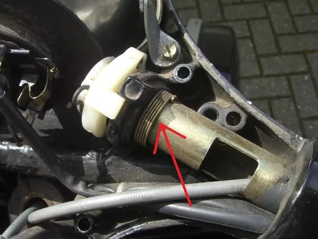

Tach zusammen,
ich habe folgendes Problem, dass mein Gasgriff in jeder beliebigen Position einfach stehn bleibt und sich nicht auf Standgas zurück dreht!
Bei meiner PX 125 ist keine Feder vorne im Lenker eingebaut, ist das normal? gehört da nicht normalerweise eine Feder rein?
Ich hab bei meiner PX 80 reingesehn und da ist einen Felder drin die den Gasgriff immer zurück dreht:
Beim genaueren hinsehen habe ich auch keine Bohrung im Gasgriff gefunden, wo die Feder eingehangen werden kann, also bei der PX125. Die Feder vom Vergaser ist zu schwach um wieder zu schließen
Ist das normal? -
