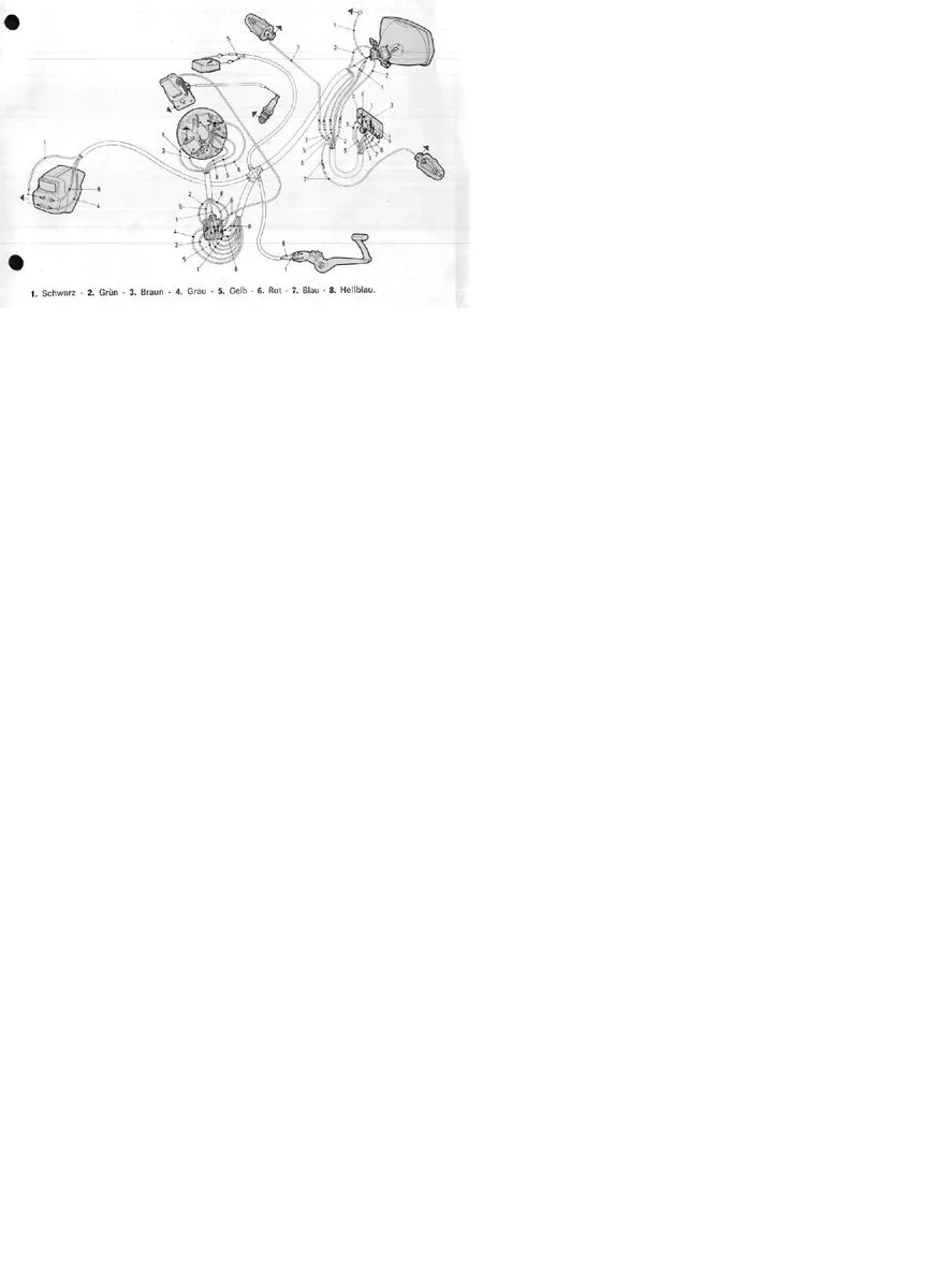

  • Zündung pk 50xl2 automatic (Erfolgsbericht)
    • roter-roller
    • May 24, 2010 at 14:06
    habe nun da grüne kabel welches zum runden stecker geht abgezwickt und siehe da der zündfunke ist da
    allso muß zwischen spule und stecker ein masseschluß sein
    werde nun die zgp ausbauen und den fehler suchen
  • kaum Zündfunke bei meiner V50, richtige ZGP?
    • roter-roller
    • May 24, 2010 at 12:10
    das sollte der richtige schaltplan sein
