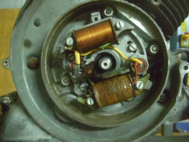

soll ich nur die zündspule wechseln oder den kondensator auch?
bei sip gibts ja verschiedene kondensator für die v 50
bis jetzt ist sie noch gelaufen aber die zündspule macht den eindruck als wäre sie etwas verformt
bin gerade dabei den motor meiner v50 1.serie neu zu lagern und zu dichten
nach dem ich das lüfterrad abgezogen hatte sah ich dieses bild
nun meine frage ist die zündspule noch in ordnung?
bis jetzt lief die vespa noch
oder was soll ich wechseln?
vielleicht hat jemand erfahrung mit der zündung und kann mir ratschläge geben
