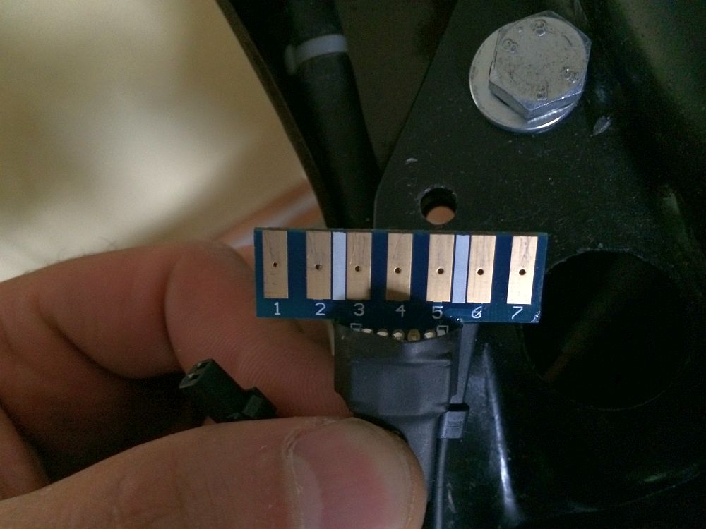

    Bild 4 im Album bekomme es immer noch nicht hin einzelne Bilder einzufügen. Das nervt Mega.
    Rest der Auflösung habe ich auch schon.
    Auf der Speedo Steckplatine Kontakt 2 liegt Spannung an. Das beziehe ich auf die Tankanzeige Plus rein über das Poti der des Tankgebers wir der Wiederstand geändert und auf Kontakt 3 der Steckplatine in den Speedo weitergegeben. Das Ergebnis ergibt dann den füllstand im Tank.
    Kontakt 4 ist für die Kontrollleuchte Blinker
    Kontakt 5 ist für die Kontrollleuchte Fernlicht (meine hat aber kein Fernlicht)
    Kontakt 6 ist für die Kontrollleuchte Stand bzw. Abblendlicht
    Bekomme das nicht hin. Habe die Bilder selber gemacht. Warum ist das kompliziert gemacht ein Bild einzufügen.

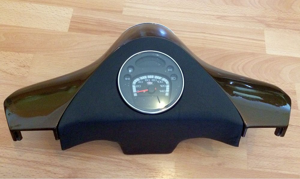

    erstmals Vielen Dank für Eure Hilfe. Zuerst einmal der Einbau „Ufolenker“ und rundes Tacho. War kein Thema habe mir eine Verkleidung aus GFK gebastelt und ein rundes loch rein gesägt wird mit leder bezogen fertig. Die Verkabelung macht mir mehr zu schaffen. Komme aus Springe also Umland. Kannst mal rum kommen und mir bei der Schei….e hier helfen.

    habe mir den Neuen Speedo 2.0 für ne Vespa PX Lusso Artikel Nr. 50000220 gekauft. Nun bin ich dabei das Ding in meine PK 50 XL2 zu verpflanzen. Das ist Mega schwer ich komm einfach nicht weiter. Die Reserveanzeige für den Tank will nicht. Bräuchte am besten einen Schaltplan von dem Speedo. Was ich reisbekommen habe ist das die Belegung auf der Steckplatine.
    Am Speedo:
    1 ist nicht belegt
    2 Plus denke ich oder Masse
    4 Blinker
    5 Fernlicht
    6 Abblend /Standlicht
    7 ist nicht belegt
    Also wenn der Speedo angeschlossen ist (Plus Batterie Masse Batterie) und ich an der Steckplatine Kontakt 2 mit 4,5 oder 6 verbinde leuchten die Kontrollleuchten 4 Blinker, 5 Fernlicht oder 6 Abblendlicht.
