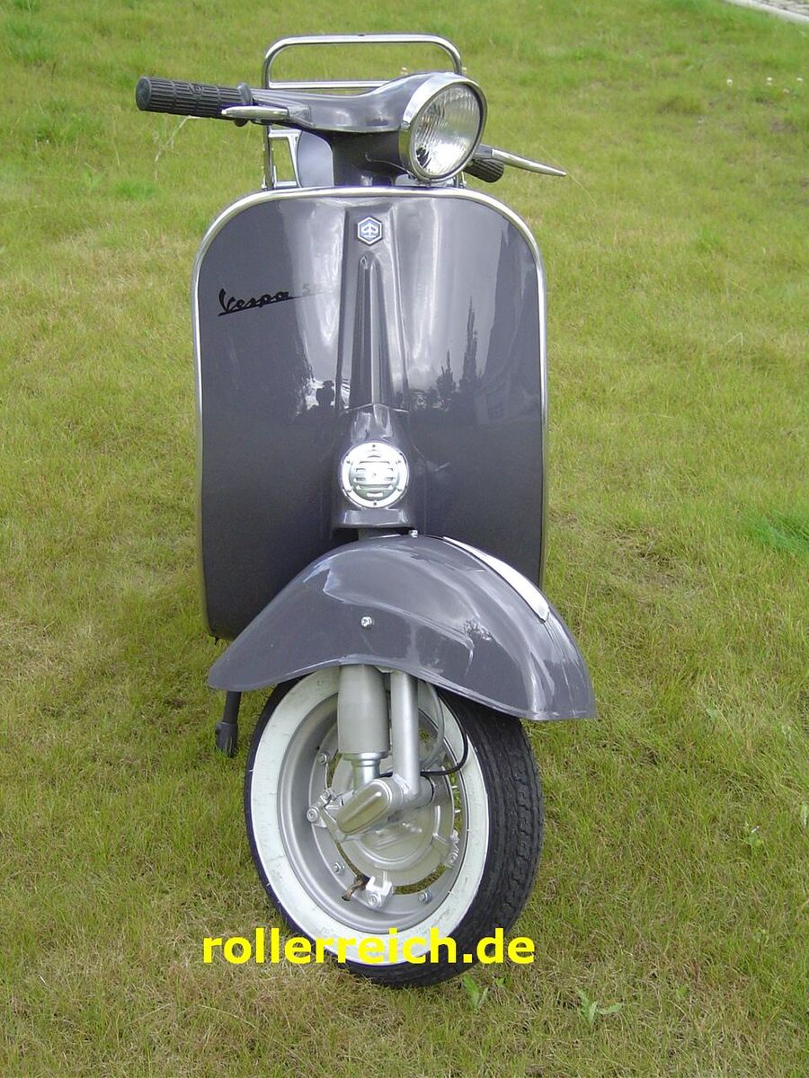

Jap, hast schon recht, deswegen hatte ich ja noch "oder ähnliche Farben" dazu geschrieben. Damit meinte ich dann , ob jmd vllt ne Ral farbe oder ähnliches kennt die so ähnlich aussieht
Aber trotzdem schon mal danke soweit
Servus Leutz =)
ich bin am verzweifeln! ich suche als die Lackbezeichnung oder ähnlichen Lack wie bei der folgenden Vespa.
Ich hoffe jmd von euch kann mir da irgendwie weiter helfen =)Gruß jeja2222
