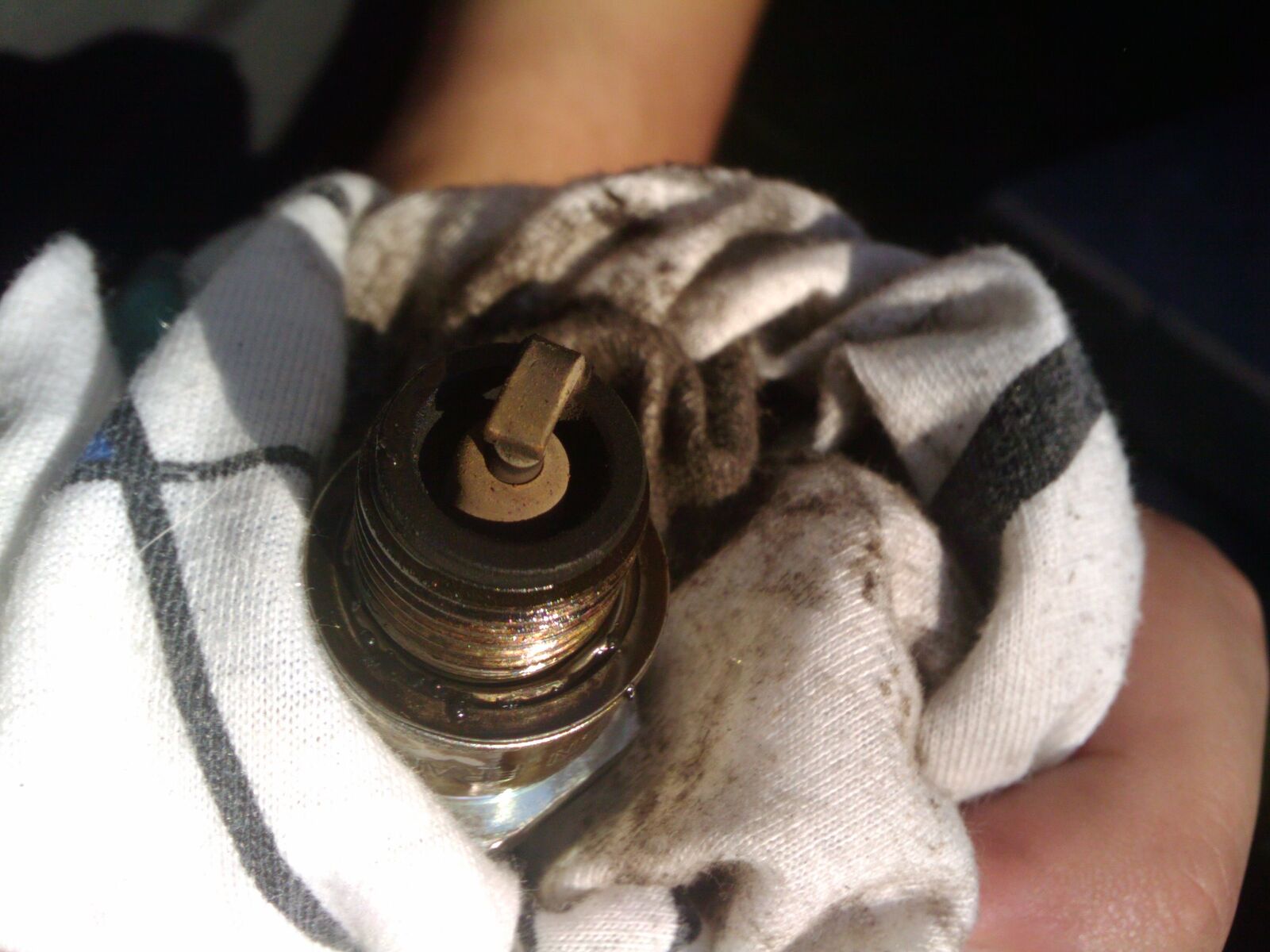

    i verwende das standard 2-Takt Öl von SIP. Bin nämlich auch der Meinung das sie noch um einen Tik zu fett läuft da der Motor hin und wieder beim schnellen rausbeschleunigen hustet. Wollte nur noch mal andere Meinungen einholen ....
    lg
    Zündung liegt jetzt zwischen 18° und 19°. Anscheinend hat die Zündung wirklich ein Problem gemacht da sie vorher bei ca. 17° war. Jetzt läst sich der Motor auch im unteren Drehzahlbereich mal richtig abstimmen so wie es in den zahlreichen Websites beschrieben wird. Die 132 Hauptdüse war dennoch zu fett, bin jetzt bei einer 130er gelanded. Ne 128er HD wäre sicher perfekt möchte aber mal lieber ein wenig fetter fahren um auf der sicheren Seite zu sein zwecks Klemmer und so....
    lg
