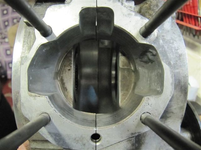

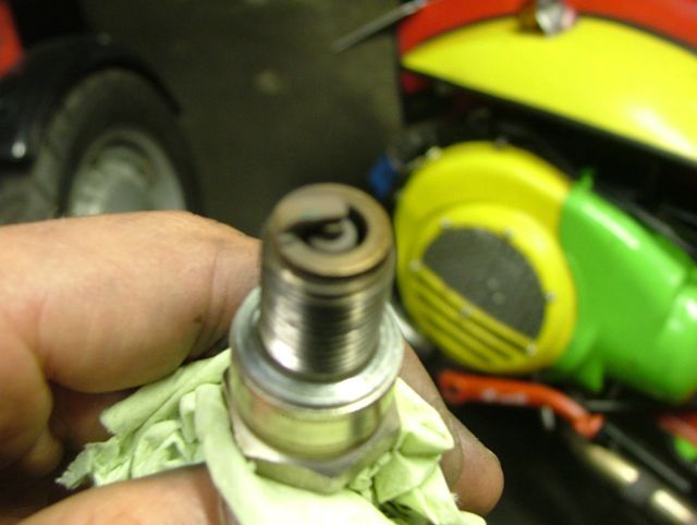

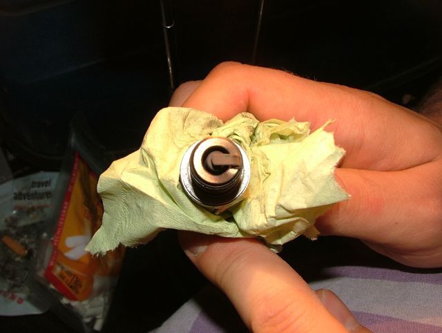

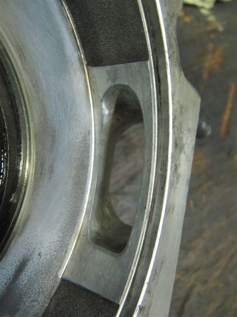

    Hier nun auch ein paar pics zu Kerzenbild und Motorfraesen.
    Heute kommen die groesseren Duesen, da die HD128 anscheinend zu klein ist....

    Fräsarbeiten sind doch gut gemacht! hast du den einen Überströmer mit Kaltmetall abgedichtet? oder was sind das für "Schatten" auf der rechten Seite?
    Ist der Einlass nicht ein bisschen zu groß geraten? Dichtet bei dir die KW noch ab? ich hatte bei mir Angst den Einlass zu bearbeiten und hab ihn original gelassen...
    Kerze sieht doch auch OK aus, ich würd da vielleicht ne 130er HD reinmachen und gut ist

    • June 10, 2010 at 13:27
    Denke der Schatten ist Kaltmetall oder aufgeschweisst. bei ordentlich bearbeiteten ÜS bricht man halt sonst durchs Gehäuse...
    Was hast du denn am Zylinder geändert? leicht gefräst= nur entgratet? GS Ringe, Kolben oder Malossi kopf?
    Was für eine Einlasszeit hast du denn?
    Die Breite vom Einlass sieht doch noch ok aus, denke das sind je ca. 1-1.5mm Fleisch an den Seiten, dass dichtet schon noch vernünftig.
