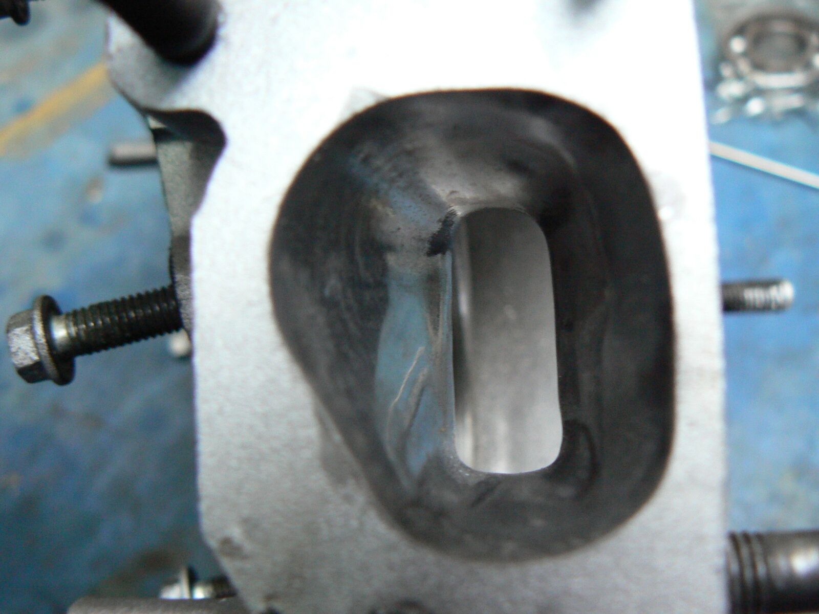

So hier Bilder von Welle und jetzigem Zustand des Gehäuses:

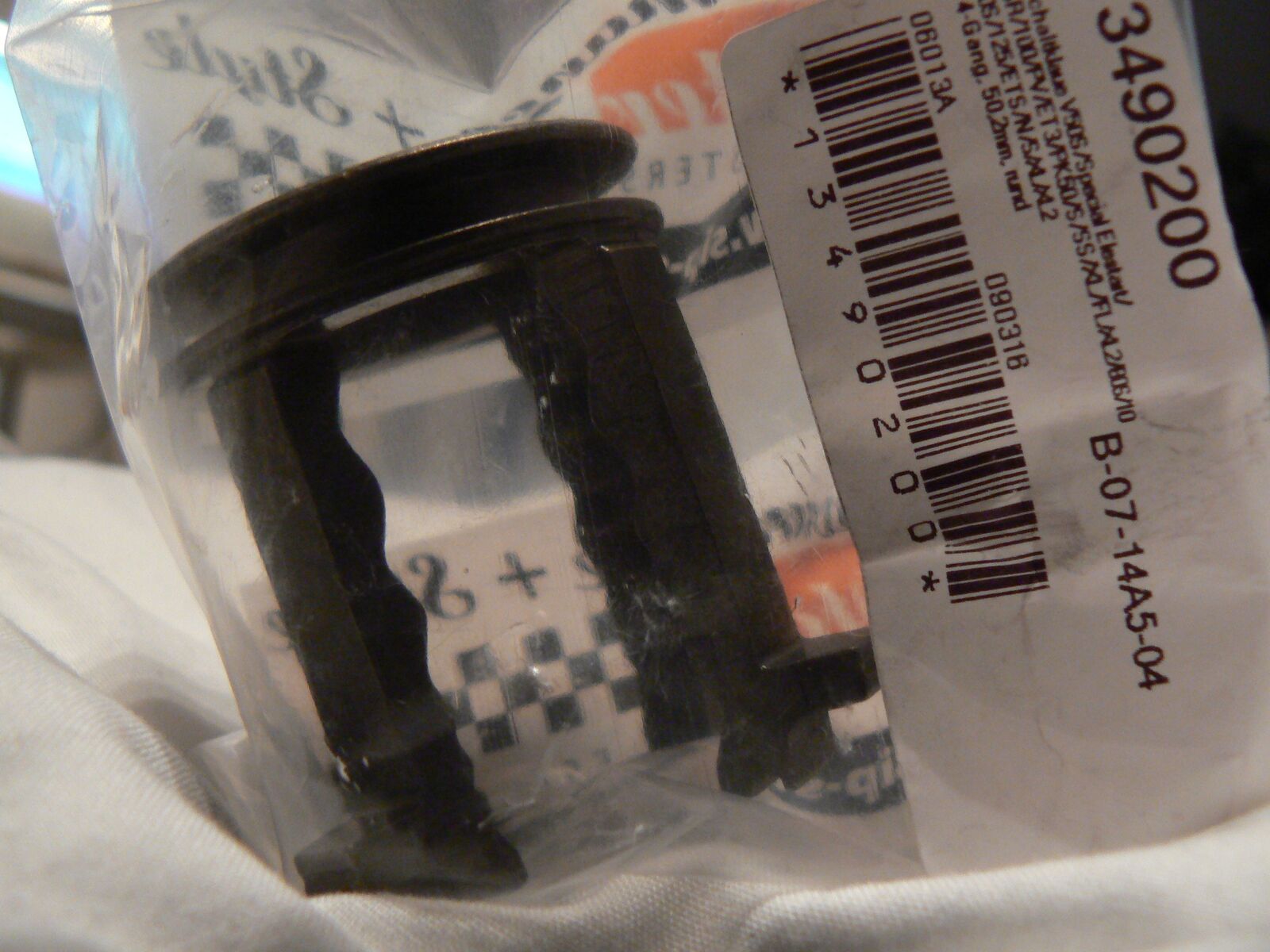

Hi Leutz!
Muss mal ne Frage stellen: Habe jetzt vor meine 4-Scheiben Kupplung zu verbauen und muss sie noch zusammensetzten. Hab 12 Federn bei den Belägen dazu bekommen und jetzt ist die Frage, die sich mir stellt:
Wo kommen die verkackten Dinger hin???
Info: 6 sind dick, die anderen 6 etwas dünner; Beläge und Federn von Newfren und hier mal der Link zu den Dingensbumens:
Bitte bitte helft mir, bin verzweifelt

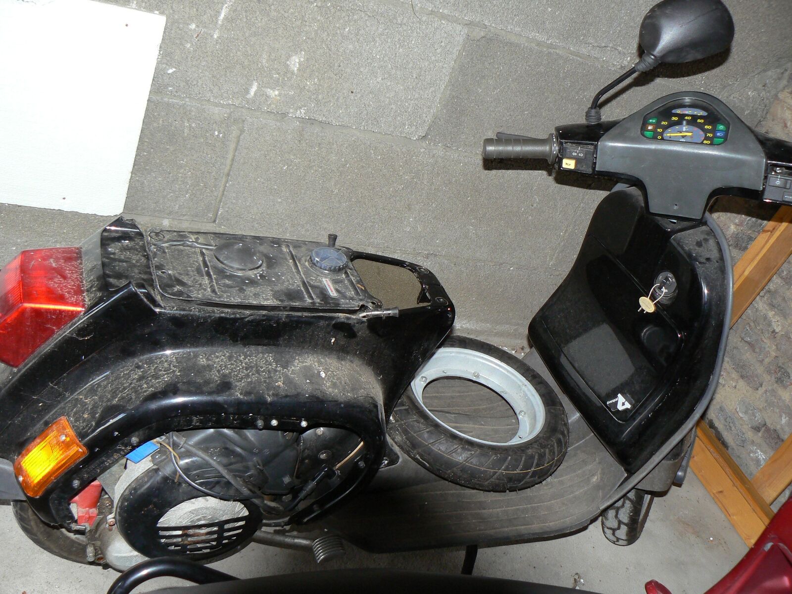

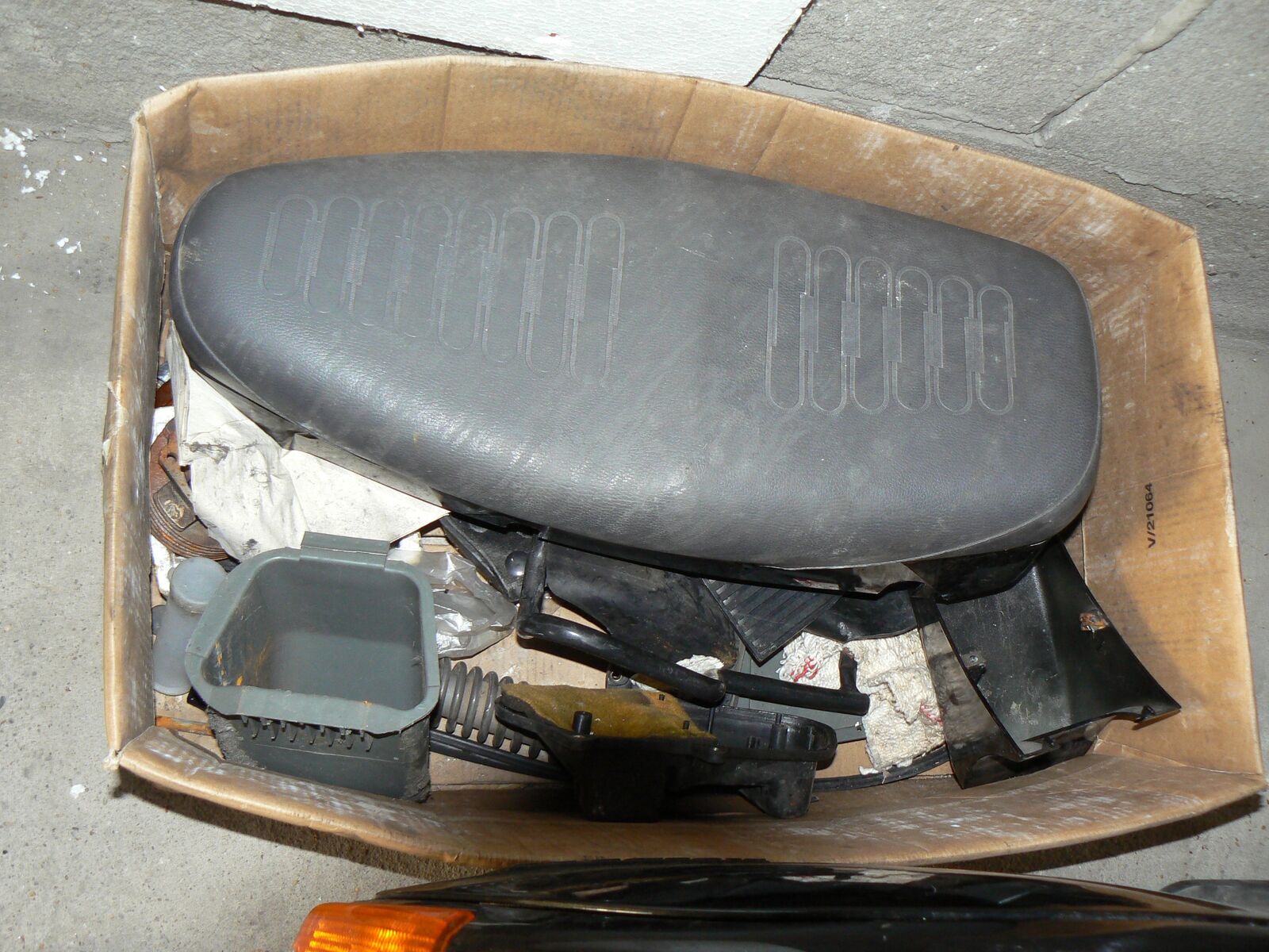

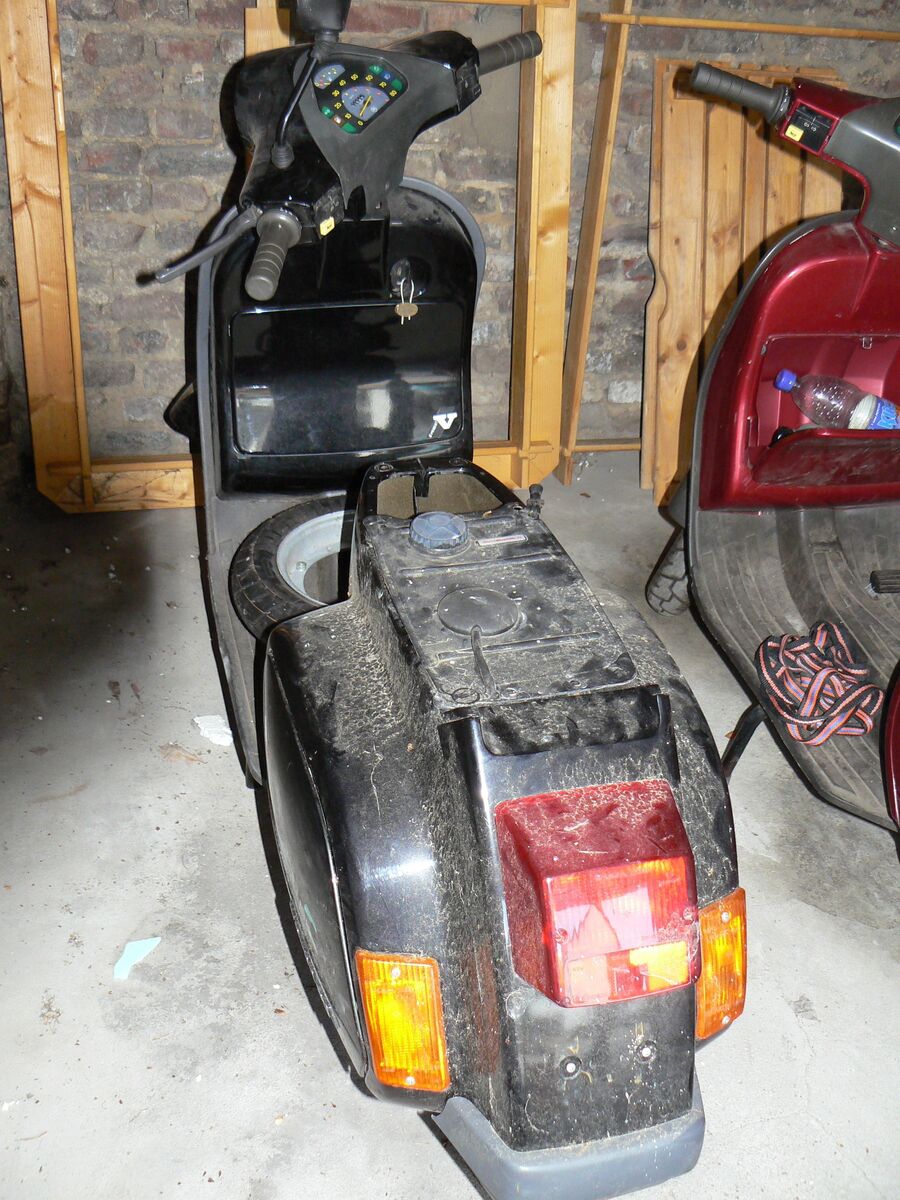

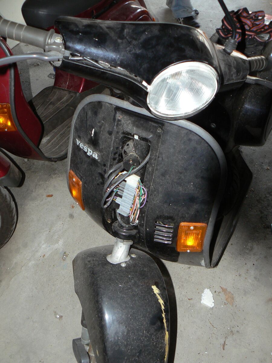

So bald gehts los mit Fräsen und dergleichen wenn scooter-center es denn schafft meine Sachen und den ASS zu verschicken...Hab hier die neue Übersetzung und neue Schaltklaue bekommen und hab mir heut noch ne 2. XL2 angeschafft, diesmal ohne Elestart von `94, die mach ich nach meiner wieder flott und schenke sie meiner Mutter.So jetzt Bilderse:
Hi!
Meine neueste Anschaffung ist eine XL2 von 1994 ohne Elestart. Noch ne Frage: Gibts die überhaupt ohne E-Starter???
Sie ist noch keine Schönheit, aber ich mach sie wieder flott und schenke sie meiner Mutter: -

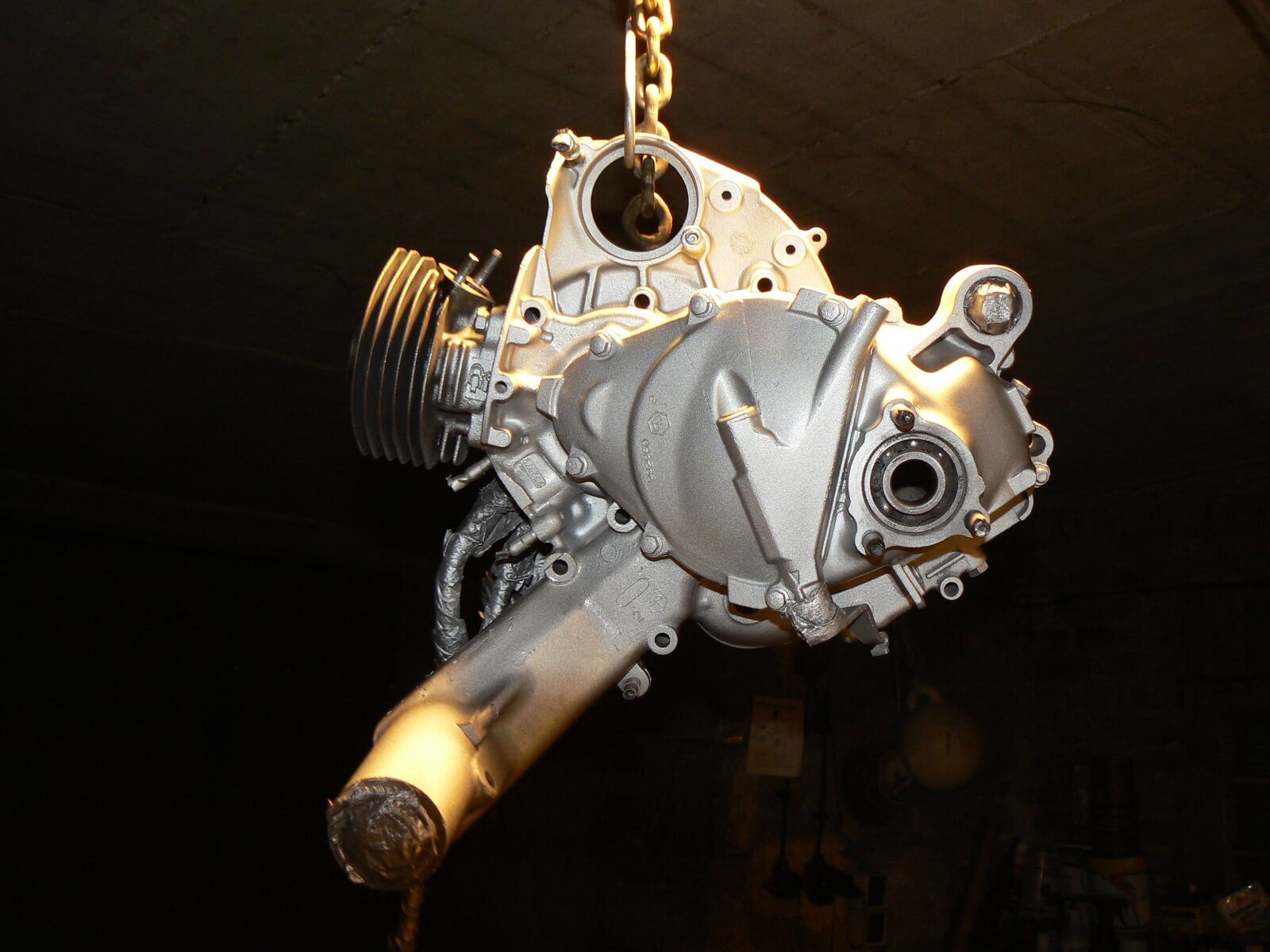

So hier mal ein paar Bilder vom gemachten Motor: Hoffe es gefällt
Ähmm ja Kommentare jeglicher Art sind erwünscht

So hier aber nochmal das ganze:- Hab den Motor gemacht (strahlen, lacken, versiegeln) Dichtung ist auch schon gekauft
- hab den 19/19er Dellorto Vergaser schon hier (kaufe mir nach Beratung dann den Polini 19mm Membransauger)
- hab ne neue Schaltklaue und eine neue Übersetzung 3.00 bestellt und müsste bald da sein, Kupplung 4-Scheiben brauch ich noch
- jetzt brauch ich nur noch die passenden Lager + Wellendichtringe bzw. Simmerringe hab ich schon und den passenden Zylinder
- arbeitstechnisch kommt noch Bearbeitung des Drehschiebereinlasses am Gehäuse und Bearbeitung der Kurbelwelle auf MembrantauglichHab ich noch was vergessen was dabei kommt am Motor? Müsste eigentlich alles sein soweit. Bei Verbesserungen oder Vorschlägen/ Tipps bin ich natürlich ganz Ohr!
