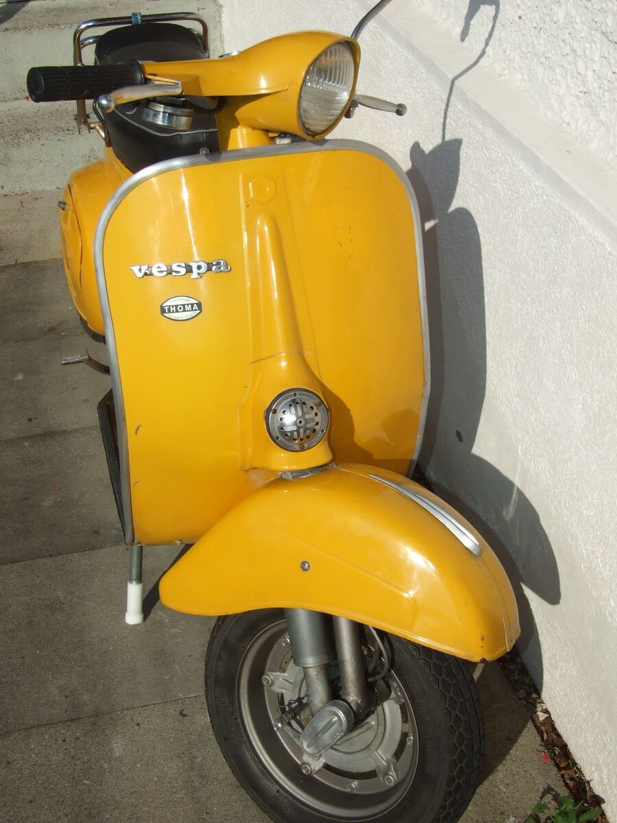

Doch die habe ich,da hätte ich auch selber mal drauf kommen können,allerdings steht bei mir keine sechsstellige nummer sondern nur ganz schwach lesbar 908 wenn das jetzt auch noch eine Farbnummer für Gelb ist dann kann ich endlich ans ausbessern gehen.
Vielen Dank
kann mir einer sagen was das für eine Farbe ist ? Ist eine 50R Bj.78
Viele Grüße
Wölfchen
