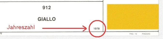

    Hi ich denke das ist 912 Giallo.

    Ich würde sagen, es ist "giallo texas 935".
    Das gelb 912 kam erst in den 90er Jahren raus und war z. B. an der PK XL 2 zu finden.
    • July 28, 2009 at 13:53
    Man achte auf die Jahreszahl.
    • July 28, 2009 at 14:10
    OK, hast recht - aufgrund des in den 90ern verwendeten "schwarz 911" ging ich bei 912 wegen der numerischen Nähe davon aus, dass es sich dabei um das bei der XL 2 gelegentlich zu findende gelb handeln würde. :-3
    An Texasgelb 935 dachte ich deshalb.
    • July 28, 2009 at 14:50
    Ja mit den Farben ist das son Ding, wenn Du die beiden Bilder vergleichst, hast Du zwei verschiedene Farben. ?(
    • July 28, 2009 at 15:24
