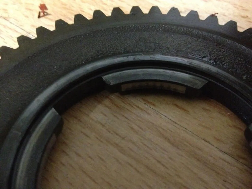

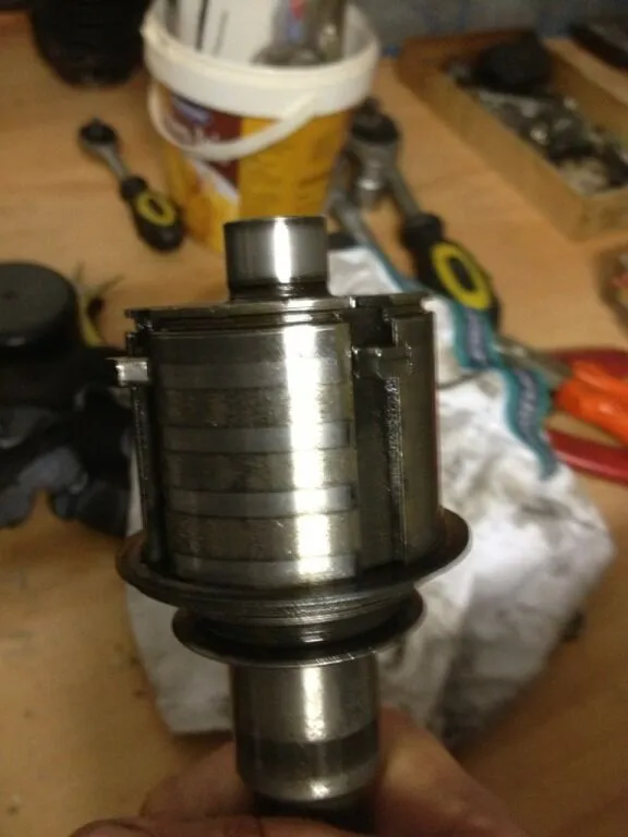

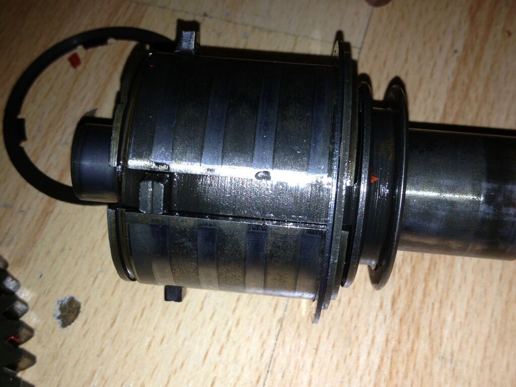

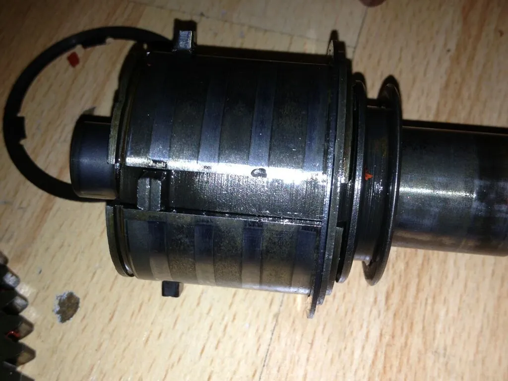

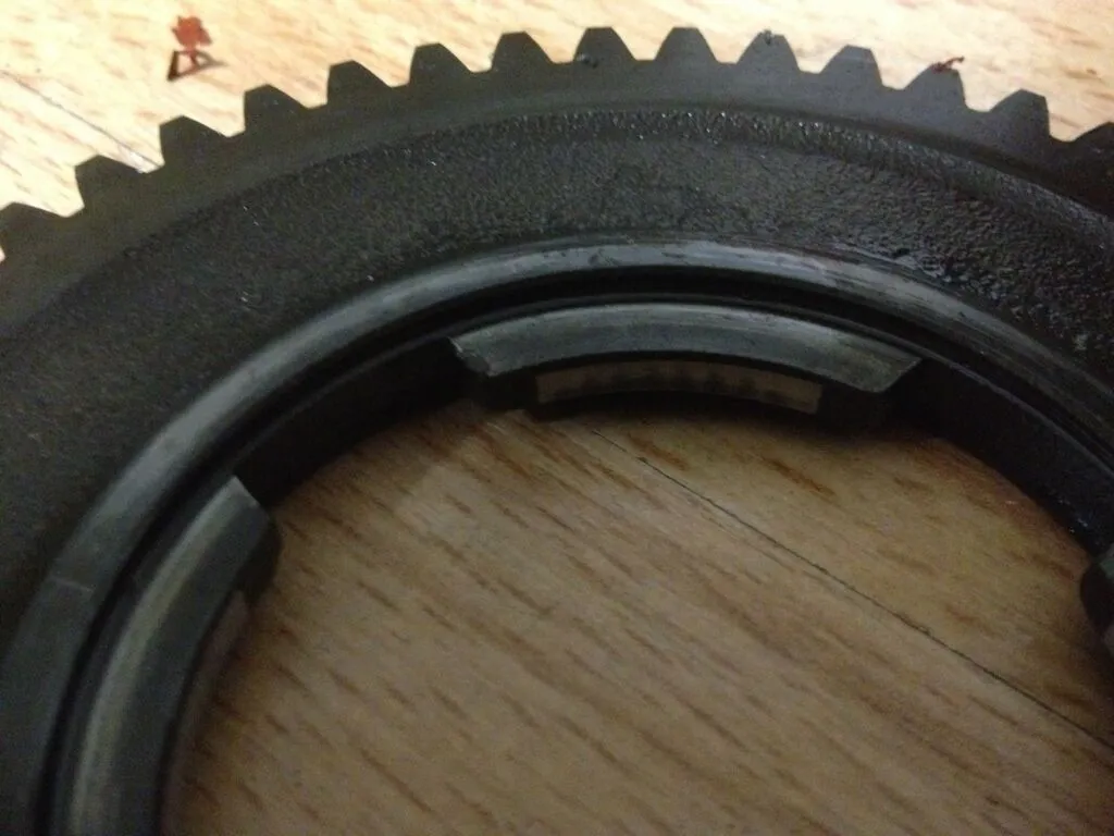

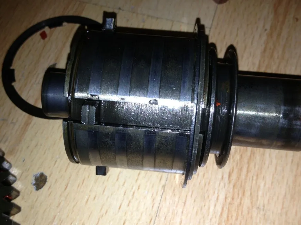

Es war die Hauptwelle. Die neue Schaltklaue lies sich nicht sauber in der Fuehrung bewegen. Hauptwelle und Schaltklaue getauscht.
das ist schon klar, aber wenn das Rad in Bewegung ist kann man normalerweise die Gaenge durchschalten...
Schalten konnte man die Karre nicht wirklich. Die Gaenge gingen nicht rein bzw. man konnte kaum schalten. Die Zuege haben wir gestern nochmal sauber verlegt. Auch manuell an der Zugaufnahme war schalten fast unmoeglich.
Bilder jetzt drin...

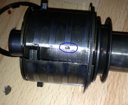

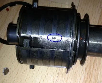

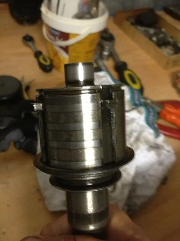

koennt ihr euch mal die Fotos anschauen und kommentieren ob so etwas noch fahrbar ist in einem 75er DR Setup?
- eine kleine Macke in der Hauptwelle, Schaltklaue faehrt sauber ueber die Gaenge
Die ist auf dem Foto eingezeichnet und etwa Stecknadelkopf gross!
- Zahnrad ein wenig angefressen in der Fuehrung
- Schaltklaue wird neu gemachtDanke Sorpio
