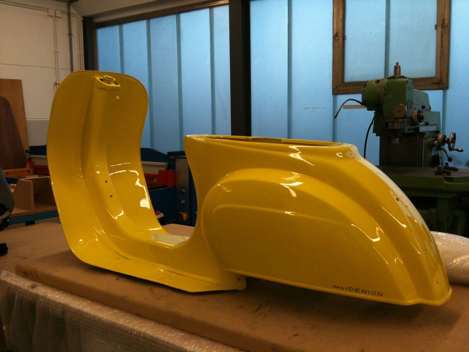

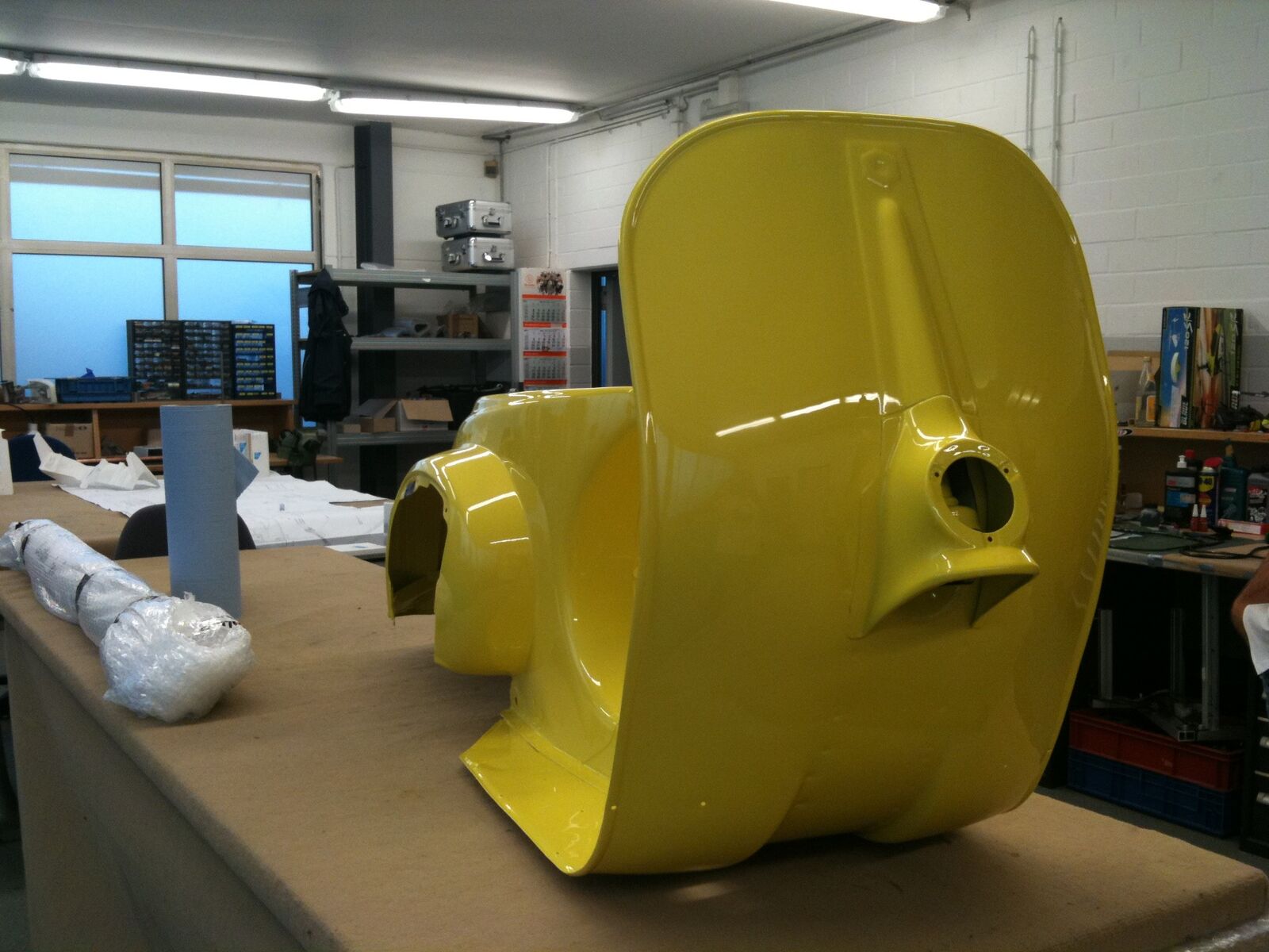

Arni: Nein, hab beide Lagerschalen neu gemacht und vor dem Lackieren abgeklebt.
Trittbrett ist eigentlich absichtlich so, wollte die Schweißpunkte unbedingt sichtbar lassen. 1000%ig gerade ist es nicht, sieht man später bestimmt nicht mehr, auffällig ist es jedenfalls nicht.
@Ulmer: Genau das war so gewollt, ich wollte einfach keine originale Farbe aber den Rahmen so lassen wie er eben ist.

Nach einer Woche Zwangspause gehts endlich weiter:
Hab heute mal meinen Rahmen begutachtet, bin zufrieden.
Sicher nicht die perfekteste Lackierung, aber der Preis geht in Ordnung.Morgen kann ich endlich anfangen, sie zusammenzubauen.
