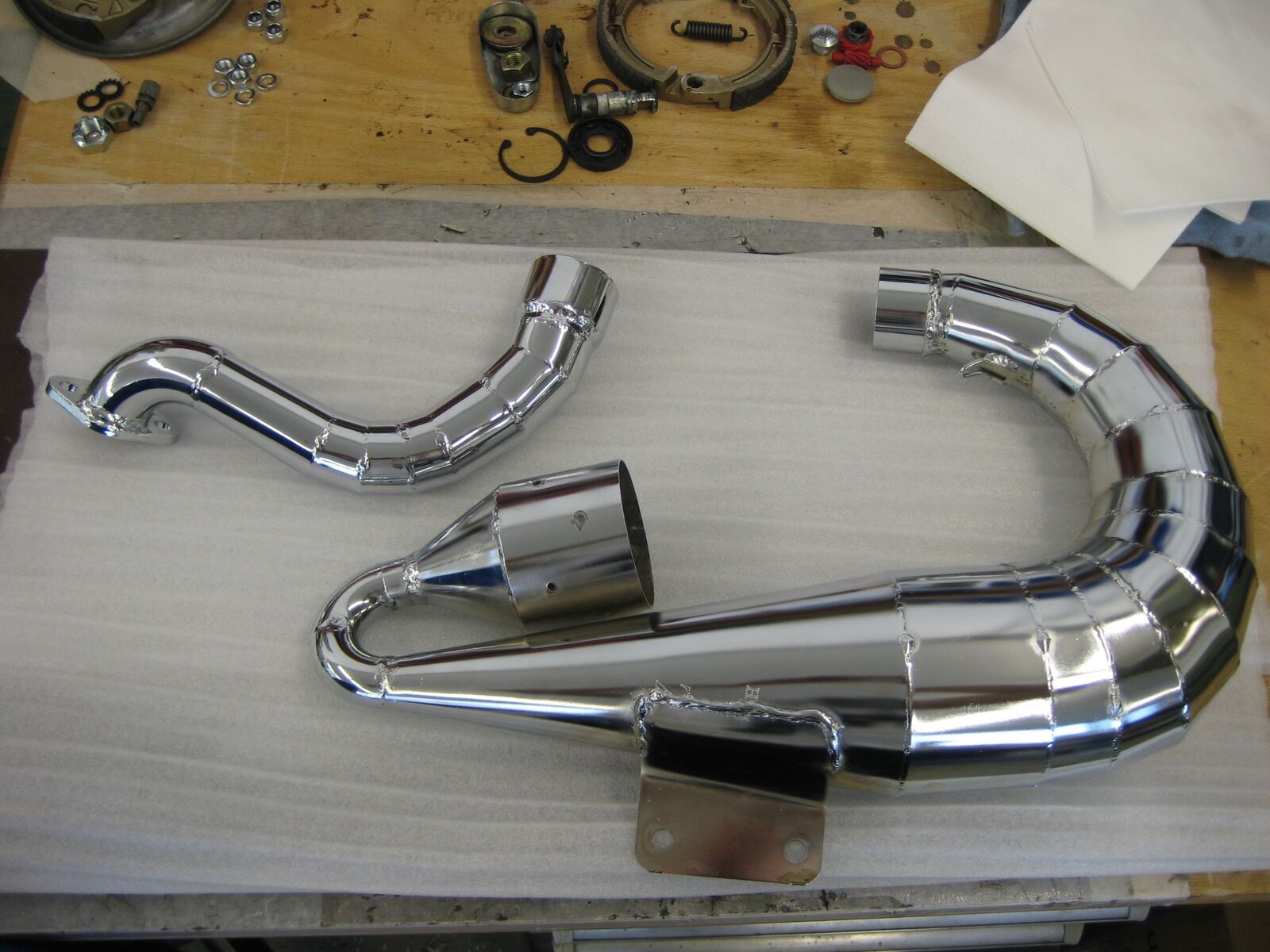

    Wenigstens noch was erfreuliches vom Galvaniker:
    Gruß aus IN
