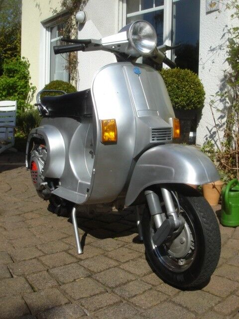

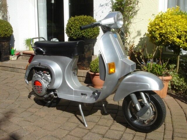

echt schön geworden bis auf die farbe
, ist aber geschmackssache..
aber andwerklich siehts 1a aus!!! glückwunsch!!!

OH MEIN GOTT IST DIE SCHÖN!!!!!!!
BLOß nicht verbasteln!!!!!!!!!
NIX TUNEN!!!! NIXXXX!!!!!! weder motor noch lack. Die hat doch 150 ccm, mit der kannst du auch so mir 2 mann den berg hochfahren, ohne dass sie asthma bekommt.
Vor ein paar tagen ist in der bucht so eine in schlechterem zustand für 1050€ weggegangen....

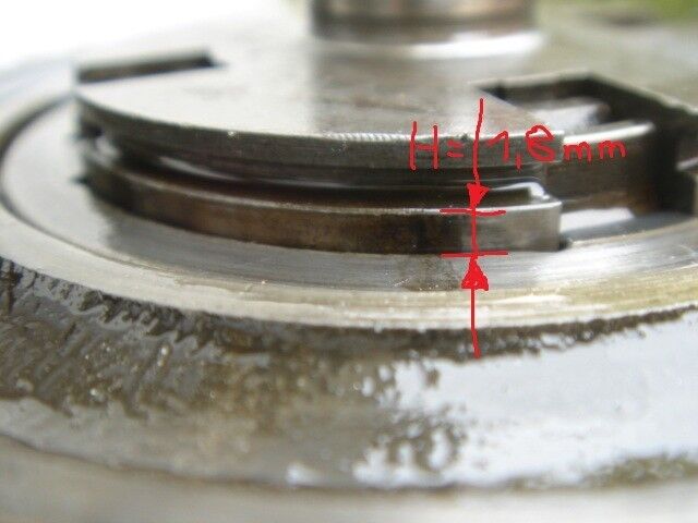

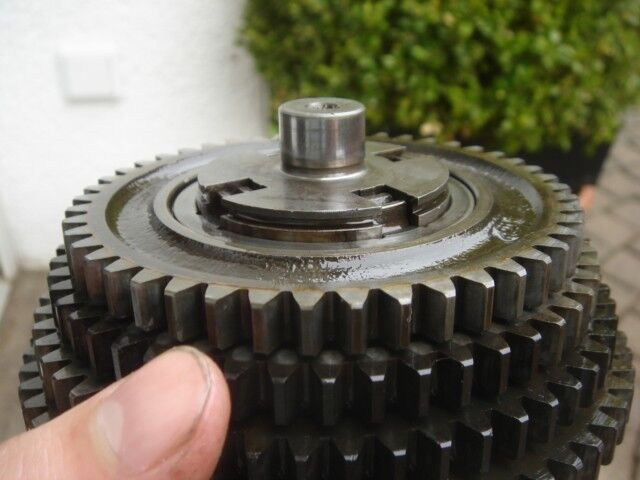

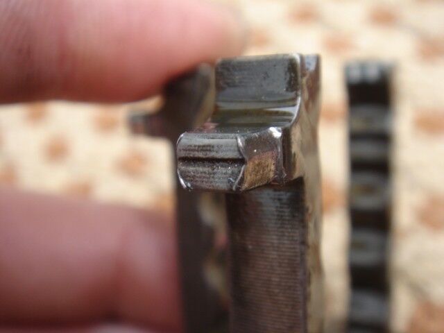

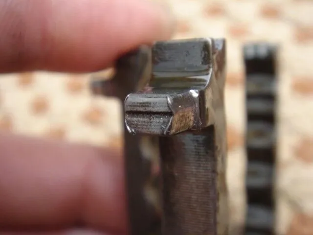

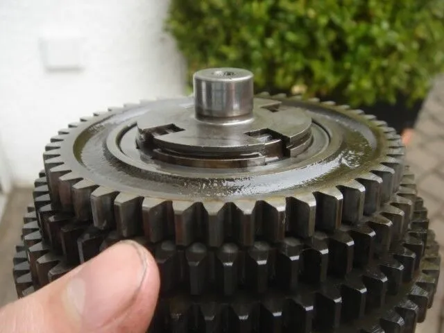

sooooooooo hab die kleine auseinander genommen, das hauptproblem war, dass irgendjemand die zahnräder falschrum verbaut hatte... ![]()

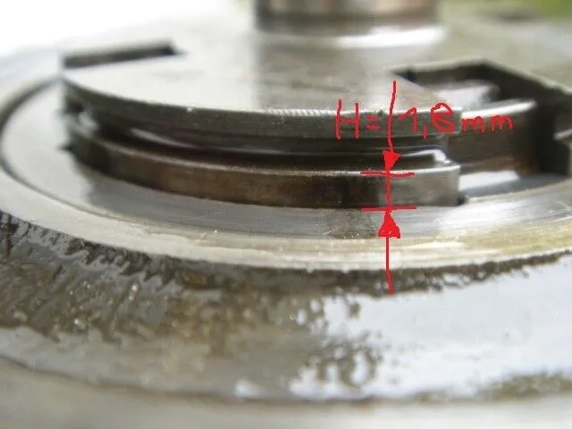

aufgrunddessen hat die klaue wohl ganz schön gelitten, kann sich mal jemand das ding anschaun? ich nehm aber an ich brauch ne neue.. (siehe Foto)
dann noch ne frage: Die schaltsteine haben ein bisschen spiel in der klaue, ist das schlimm??
hab ich mir schon gedacht ![]()
okay werde dann mal motorspalterei betreiben...
okay wo und was dieklaue und derne feder sind is klar, aber was ist die schaltraste??? muss ich die dann auch wechsel??? Quanta Costa???
Danke für deine hilfe, dachte schon hier wären keine kompetenten leute ![]()

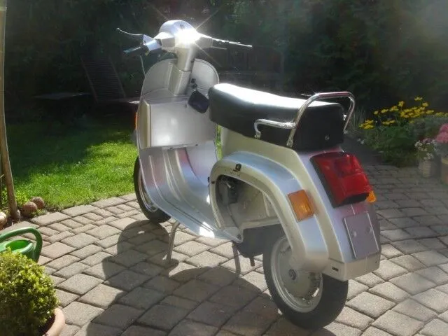

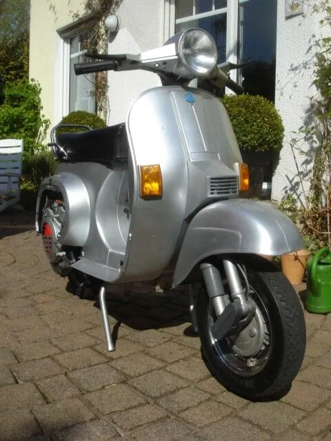

und hier noch n paar bilder von der kleinen
