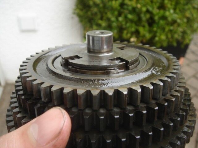

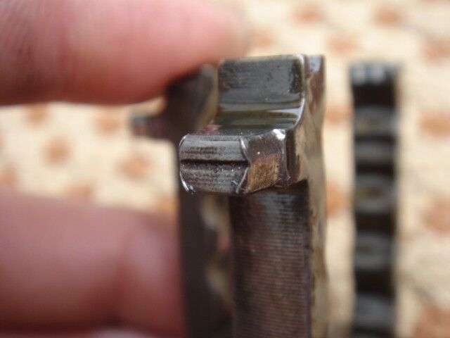

    • May 7, 2010 at 16:10
    sooooooooo hab die kleine auseinander genommen, das hauptproblem war, dass irgendjemand die zahnräder falschrum verbaut hatte... :-1
    aufgrunddessen hat die klaue wohl ganz schön gelitten, kann sich mal jemand das ding anschaun? ich nehm aber an ich brauch ne neue.. (siehe Foto)
    dann noch ne frage: Die schaltsteine haben ein bisschen spiel in der klaue, ist das schlimm??
