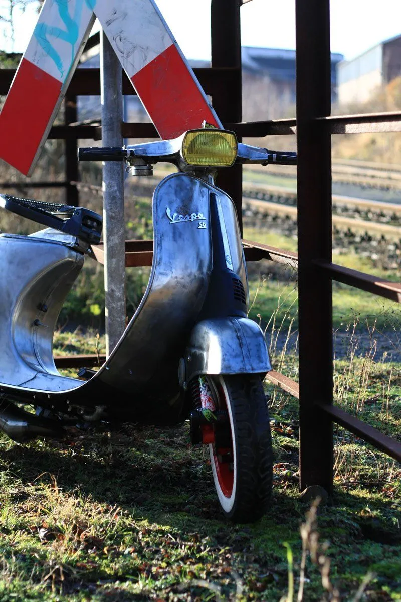

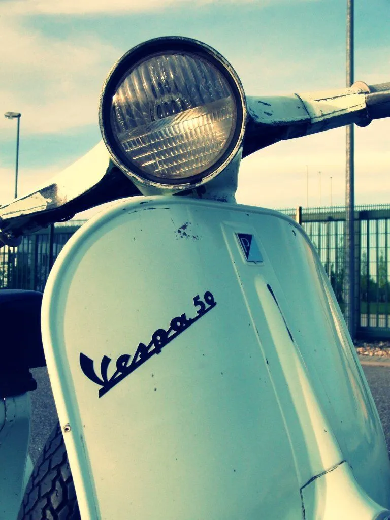

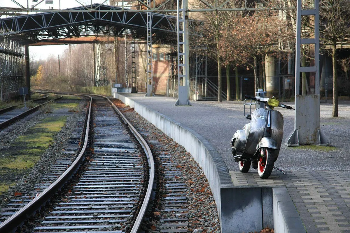

nur von einem guten fotografen aufgenommen ..
Willst du damit sagen das die Fotos nicht von dir sind?
