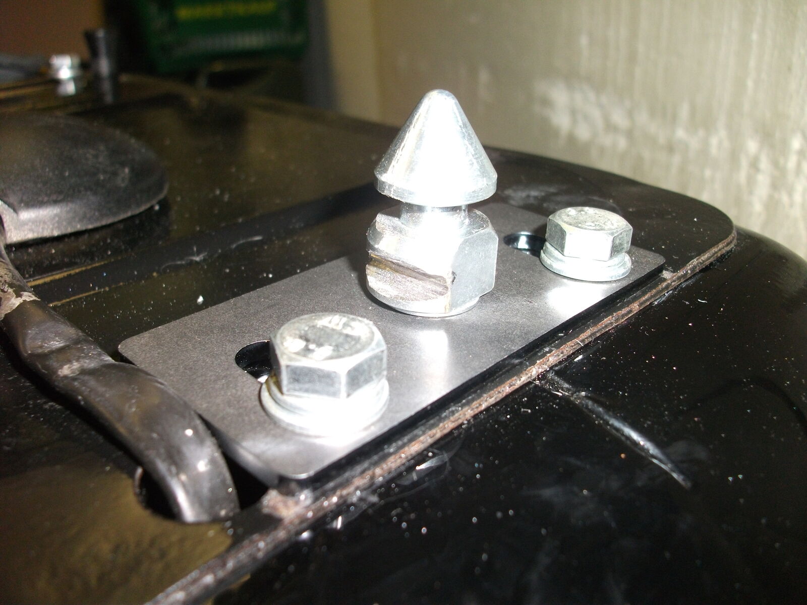

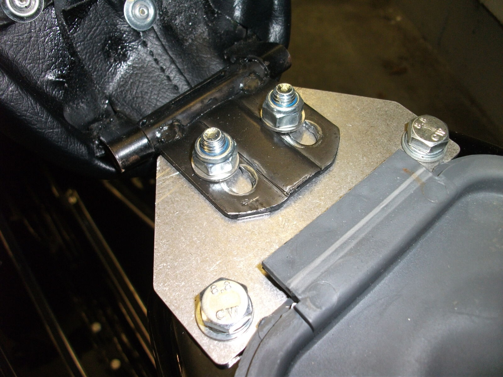

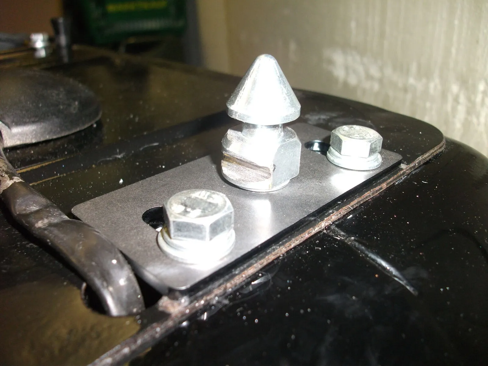

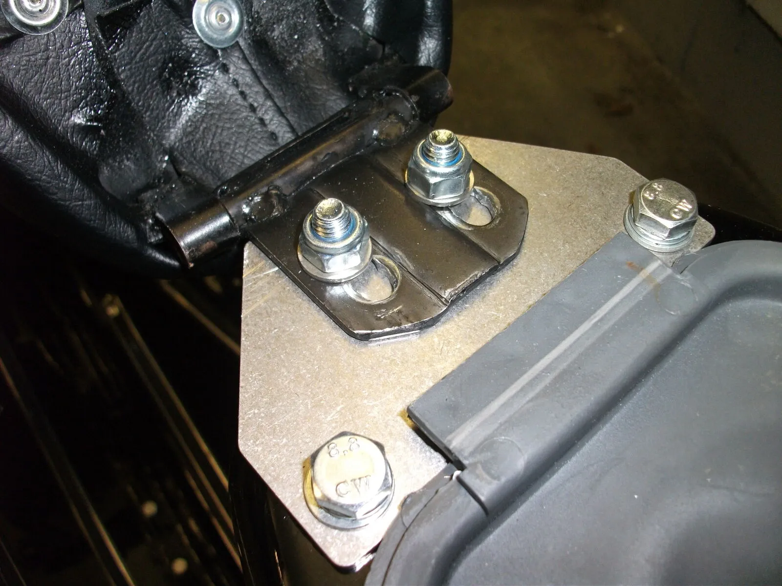

    Zitat von Ork77
    Ich hab bei mir die original Löcher benutzt. Hab die beiliegenden Adapterplatten ein wenig angepasst. Das vordere gekürzt, neue Löcher in das Scharnier der Sitzbank gebohrt und ne Nut in den Sitzbankzapfen gepfeilt.
    Sieht dann so aus das Ganze.
    Muss man nicht auch das Rücklicht anpassen? Wie hast du das denn gemacht?
