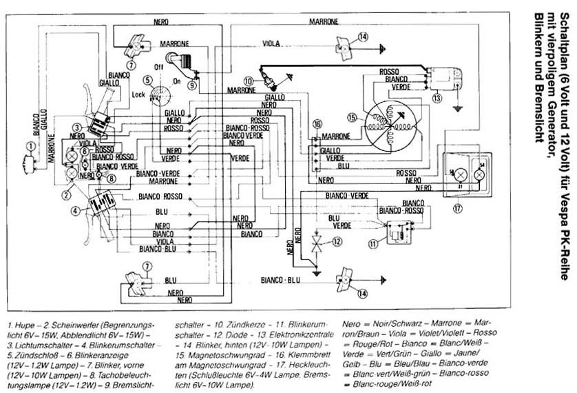

    ja, ich denk auch dass das so passt - nen passenden schaltplan für meine pk 50 s import suche ich schon länger, aber irgendwie is das ein spezialfall :)
    Im Endeffekt ist es der hier...
    ...nur ohne Bremslicht - das kästchen in der linken seitenbacke hat sich als blinkerumschalter entpuppt. jetzt ist nur die frage, wo ich den begrenzer am besten einbaue bzw an den lichtkreislauf anklemme - wo hast du deinen eingebaut bzw angeklemmt? und wie hast du das anklemmen gelöst?
    sodala, grad mit simon telefoniert - er hat gemeint schwarze ganz normal an die masse, sprich blankes metall oder schraube, das gelbe kommt an den lichtkreislauf und nimmt dann quasi die überschüssige spannung weg...
    ich bin derzeit nur am rätseln, was mein lichtkreislauf ist - hab in der linken seitenbacke ne art verteiler mit den anschlüssen grün, weiß und rot, dazu n gelbes massekabel an die karosse...
    sodala, nen spannungsregler hab ich mir jetzt geholt:
    [Blockierte Grafik: http://www.germanscooterforum.de/uploads/monthly_04_2008/post-20631-1208796899_thumb.jpg]
    ich denke mal dass ich das teil idealerweise unter die seitenbacke reinbaue. nur bin ich gerade etwas überfordert, wie ich das teil anschließe. das schwarze kabel tippe ich mal masse, aber wo schließe ich das gelbe an? an der elektronikzentrale in der rechten seitenbacke oder an dem (verteiler???)kästchen in der linken seitenbacke?
