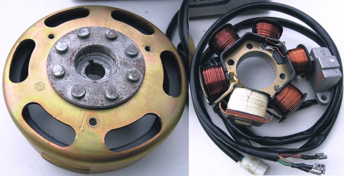

Hallo Leute
Ich habe echt ein scheiß Problem
Ich glaube mir ist die Zündbox aus meine N50 mit 12V Anlage kaputtgegangen
weil ich kein Richtigen Zündfunken mehr habe .
Ich hatte eine Zündbox aus eine 50N mit 6V die habe ich jetzt eingebaut aber
Jetzt kommt’s , der Motor springt gut an aber ich habe das Gefühl das ich keine Leistung mehr habe.
Passt das Überhaupt ein Zündbox aus eine 50Nmit 6V Anlage in
meine 50N mit 12V Anlage .

Du kannst auch auf 12V mit Unterbrecher Umbauen
kleiner Konus dann brauchst du die Kurbelwelle nicht .
Und musst den Motor nicht öffnen

Hy
Die benötigte teile
Zündankerplatte 12V aus eine PK zb.
Lüfterrad passend
Kurbelwelle mit dem Großen Konus
Zündelektronik
12 V Regler
12v Blinkrelais
Schalter für Bremslicht von ne PK
Das währe glaube ich alles , ist aber nicht wenig ,ich hatte mir ne alte PK besorgt und
Die Teile alle ausgebaut .
Und das ist die Anleitung die hatte ich hier aus dem Forum von der Rita.
Umrüstung von 6 auf 12V / N50
aus der Lima V50 12V oder PK kommen drei Kabel
schwarz
blau
grün (manchmal ists ein rotes, aber selten)
bei PK zusätzlich ein langer Kabelstrang zur Zündelektronic
im Verteilerkästchen gibt’s folgende Kabelfarben im Kabelbaum des Rahmens
schwarz
blau
gelb
grün
rot
unter Sitzbanknase saß das alte Blinkrelais, dort wird stattdessen ein PK Blinkrelais und ein Regler mit 3 Anschlüssen montiert
der linke Anschluß des Reglers (schwarz) bei Befestigungsschraube an Masse
der rechte Anschluß des Reglers (gelb) mit blauem Kabel zum blauen Kabel Lima verbinden
der mittlere Anschluß des Reglers (gelb) wird mit mehreren Kabeln verbunden:
das gelbe zum Verteilerkästchen
ein neues Kabel zum Bremslichtschalter (dort einen geänderten Schalter verbauen von PX/PK oder V50 12V schwarz abtrennen und stattdessen blau und das neue Kabel anschließen)
ein neues Kabel zum Blinkrelais (grüner Anschluß)
das gelbe Kabel zum Blinkerschalter an Blinkrelais (weißer oder roter Anschluß)
im Verteilerkästchen alle schwarzen miteinander und mit dem schwarzen aus der Lima verbinden
blau vom Bremslichtschalter an blau zum Bremslicht
gelb(vom Regler) an grün(zum Scheinwerfer) und grau(zum Rücklicht)
grün (oder rot) aus Lima an rot (zum Abstellknopf im Lenker)
im Lenker folgende Änderungen vornehmen das grüne Kabel vom Lichtschalter abstöpseln und mit den roten Kabeln verbinden.
Glühbirnen tauschen
Scheinwerfer 12V 15W (besser 12V20W...ist aber schwerer zu kriegen)
Rücklicht Soffitte 12V 5W
Bremslicht 12V 10W
Blinker Soffitte 12V 10W
Licht ist immer an sobald Motor läuft, der bisherige Lichtschalter dient als „Killschalter“ zum Motor abstellen
Gruss

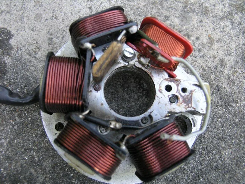

Wer kennt sich mit dieser Zündung aus
habe die bekommen und neuen Kondensator +Unterbrecher
eingebaut und die Funzt nicht ich habe schon alles Versucht
aber nichts
Ist die überhaupt für ne 50N mit 4xBlinker /12V
Gruß Cicimon
