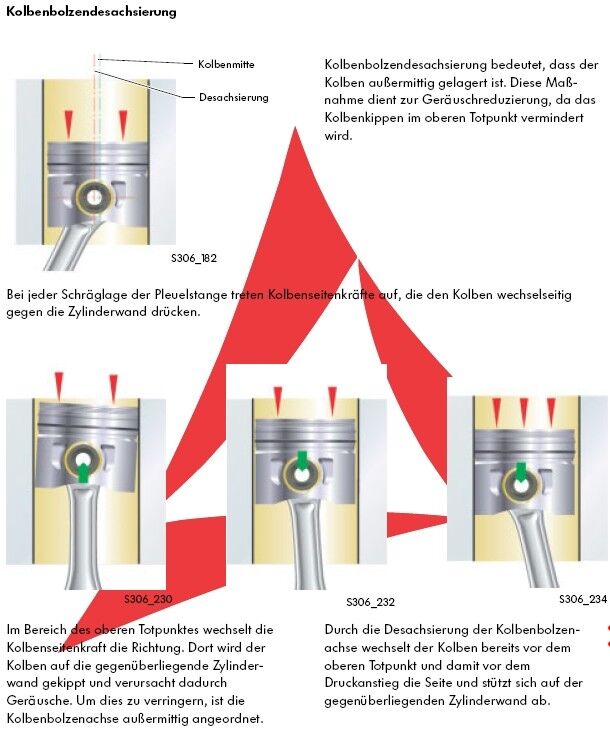

Kolbenkippen dürfte dieses Bild am besten erklären finde ich:
