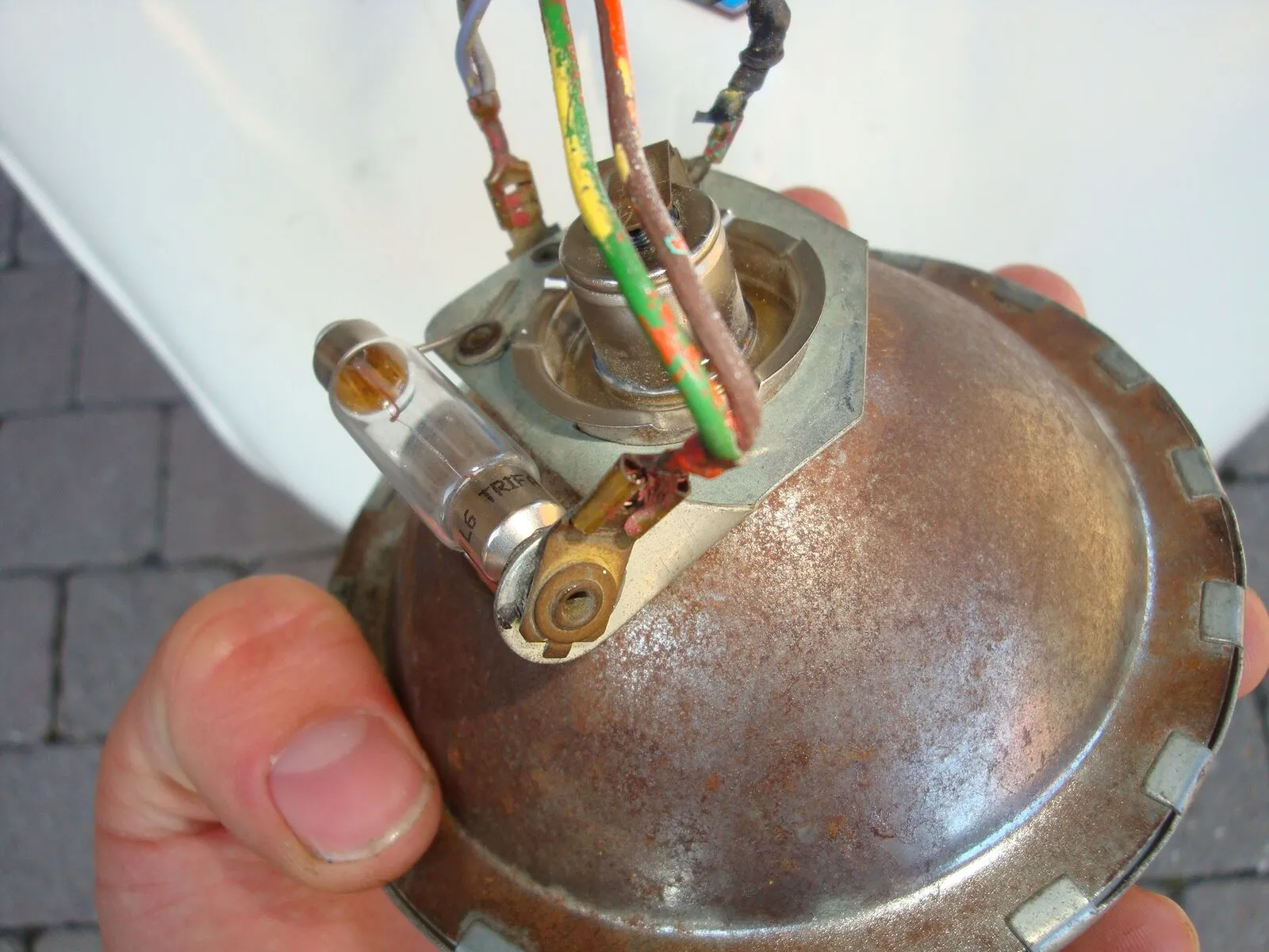

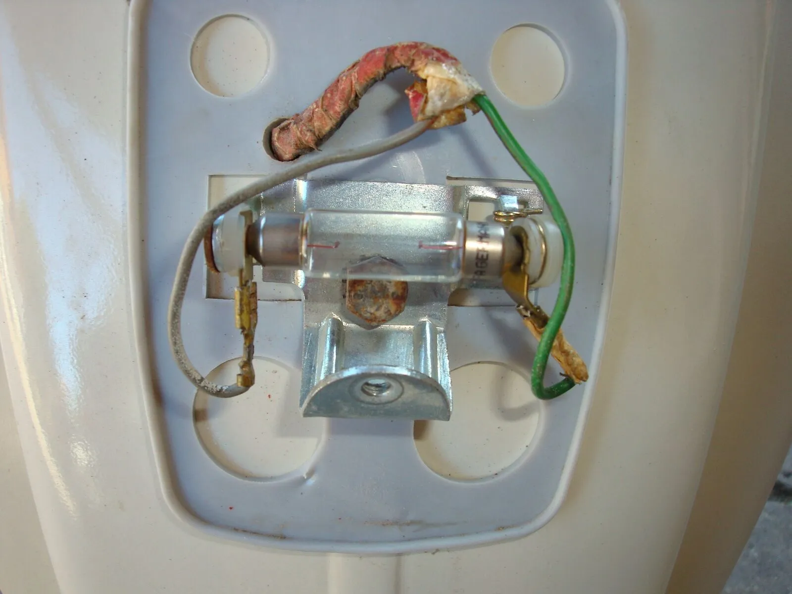

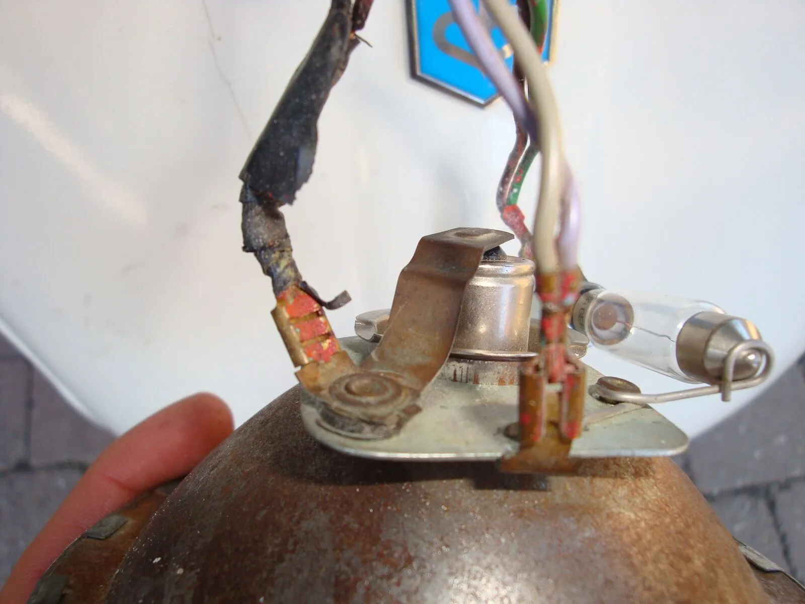

    standlich und rücklicht sind 24 volt 10 watt und dahinter steht noch L6 und die birne vom normalen vorderen licht ist 6 volt und 15 watt
    normal müssten doch alle 6 v haben oder ? aber vorne geht das licht ja und hinten auch wenn vorne auf standlicht geschalten ist.
    also rücklicht hab ich dann schon aber sobald ich wieder auf normales licht umschalte geht es wieder aus :thumbdown: allerdings nicht ganz! ein ganz kleinnes bisschen glimmt der draht in der birne
    aber das sieht man kaum :wacko:
    ich versteh nichts mehr :?:
    nochmal danke für deinen aufwand aber es geht einfach nicht... ;(
    ich habe es genau so angeschlossen wie du es gezeichnet hast..

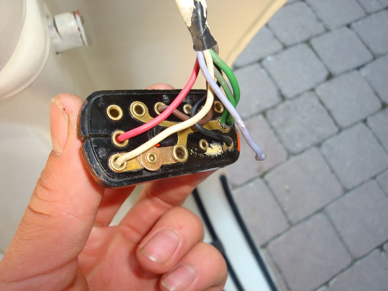

    auf dem bild von mir sieht man es. das hellbraune kabel was von oben kommt das rücklicht und das hellblaue die masse vom rücklicht!
    wenn ich die masse vom rücklicht auf die masse von den beiden vorderen lichtern halte leuchtet das hintere licht, aber eben nur wenn das standlicht eingeschaltet ist. wenn ich auf das normale umschalte dann geht es gleich wieder aus -.- ebenso wenn ich es auf die masse am schalter lege...

    durch ausprobieren bin ich jetzt soweit gekommen dass alles geht froehlich-)
    bis auf: wenn ich von standlicht auf normales licht umschalten will geht das rücklicht mit dem standlicht zusammen aus und das normale licht geht an 8|
    aber ich hoffe das wird jetzt nur noch eine kleinigkeit sein ! was würdet ihr sagen woran das liegt ?

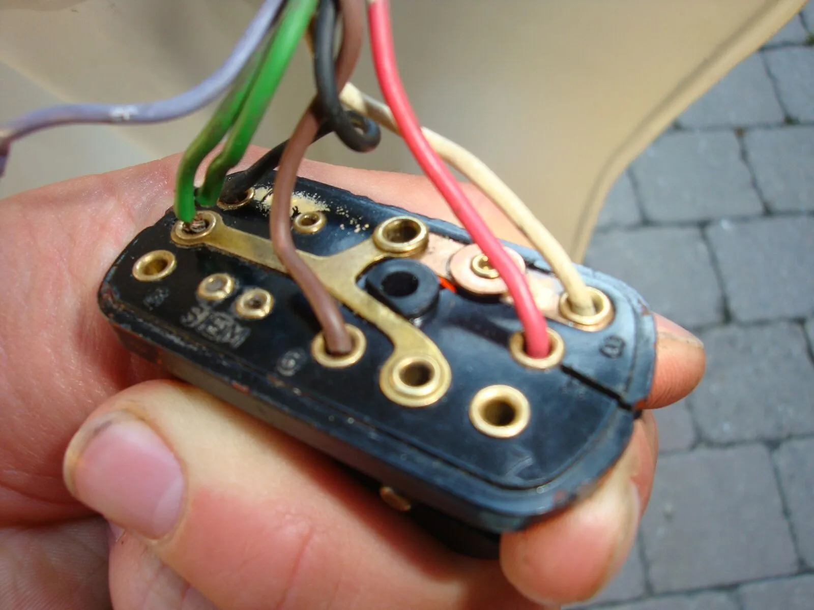

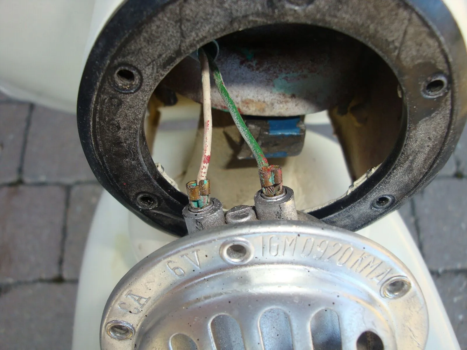

    also:

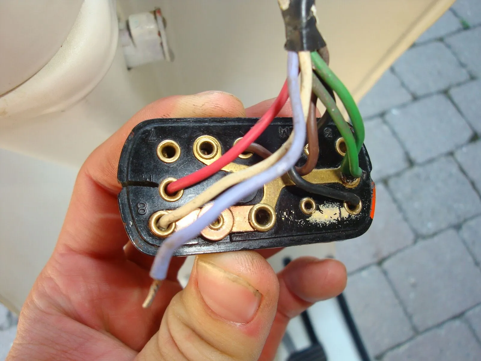

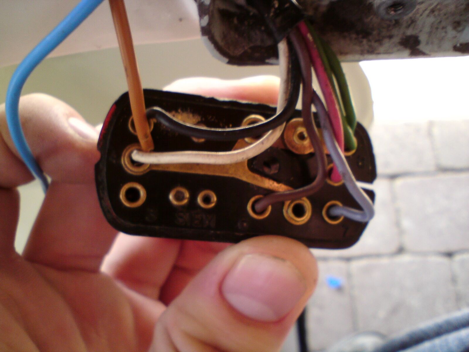

    so wie es auf den bildern zu sehen ist funktioniert das hintere licht das vordere und der killschalter.
    nicht funktioniert die hupe und das fernlicht ( große runde birne)

    guten tag,
    ich hab jetzt endlich meine vespa :thumbup: da ich aber noch keinen führerschein habe werde ich mich ersteinmal so um sie kümmern.
    was mir als erstes aufgefallen ist ist das das licht nicht geht, also habe ich gleich die verkabelung überprüft und dem schaltplan angepasst(kabelfarben stimmen nich immer mit dem schaltplan überein) was aber nur die hupe und den killschalter zum laufen brachte (birnen alle ok). dann habe ich angefangen alles mögliche zu probieren und bin soweit gekommen das das rücklicht das normale licht vorn (nicht die runde sondern die längliche birne) und der killschalter funktionieren
    was ich noch rausgefunden habe ist das wenn ich durch das schwarze und das lilane kabel 6 V lasse das fernlicht leuchtet (runde birne) und beim versuch alle kabel auf durchgang zu prüfen ist mir aufgefallen dass alle kabel durchgang zueinander haben, ist das normal? mit vespas kenn ich mich noch nicht so aus..
    hier kommen noch ein paar bilder wie ich die kabel im moment angeschlossen habe, so wie auf den bildern zu sehen ist funktionieren wie schon gesagt nur das rücklicht und das abblendlicht?! (längliche birne)
    bitte helft mir ich habe schon alles versucht
