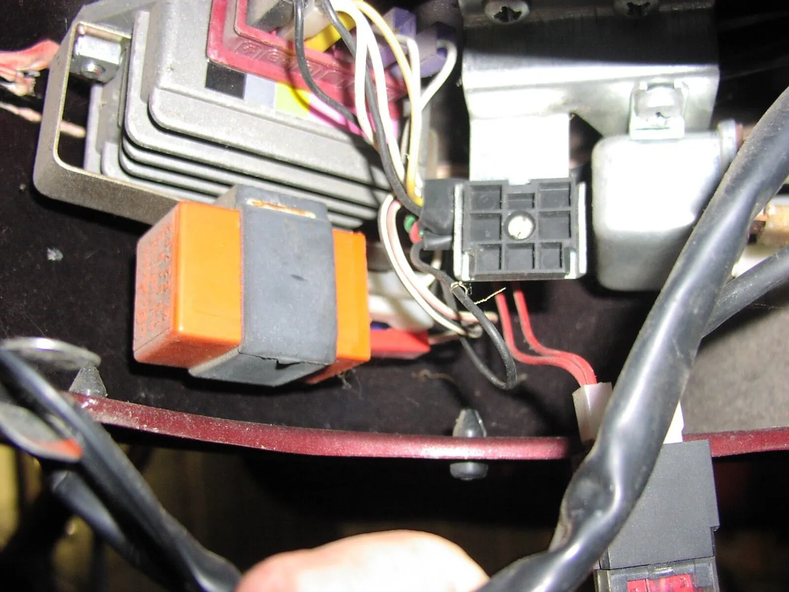

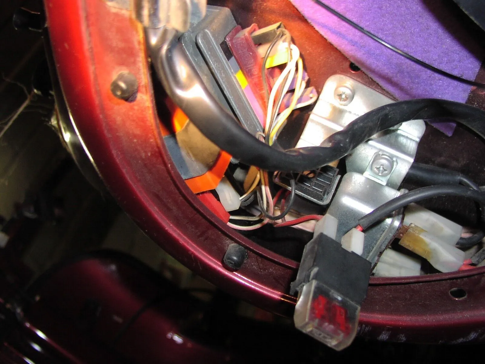

    hi jaggy,
    schicke doch einfach ein Bild somit müsstes du 5 Seckplätze haben und das Kabel was direkt bei mir als braun aus der CDI kommt ist bei dir weiß, oder?
    Weiß Steckplatz kommt von der Lichtmasch. als Masse und Weiß aus der CDI muss dann auf Masse.

    Hi Drahtesel,
    überprüfe mal folgende am CDI
    Grün gegen Masse (braun oder weiß) liefert die Spannung für die Primärseite der Spule (wenn du kickst) diese baut ein Magnetfeld auf welches an der Sekundärseite (Kerze) eine hohe Spannung erzeugt. Auf der roten Leitung kommt vom Pick up ein Spannungsimpuls welches das Magnetfeld des Primäseite kurz für die Dauer des Impuls zusammenfallen läßt und dann ein Funke entsteht. Fehlt die Spannung beim kicken am Grünen liegt der Fehler Richtung Lichtmaschine oder fehlt der Impuls vom Pick up musst du Richtung pick up suchen.
    Was allerdings auch sein kann, dass du einen Masseschluss hast und deshalb am Grünen keine Spannung erzeugt werden kann.
    Am Lenkradschloß befindet sich ein Kontakt welcher den Minus gegen Grün schaltet wenn du den Motor ausmachen willst. Vielleicht öffnet der Kontakt nicht wenn du auf On gehst und hast somit eigentlich immer elektrisch gesehen auf Aus
    Schloss auf ON Minus muss offen sein (schwarz schaltet nach grün),also Kontakt ist geschlossen, der Plus ist geschlossen (rot schaltet nach weiß)
    Schloss auf Off Minus Kontakt ist auf Durchgang, Plus ist offen

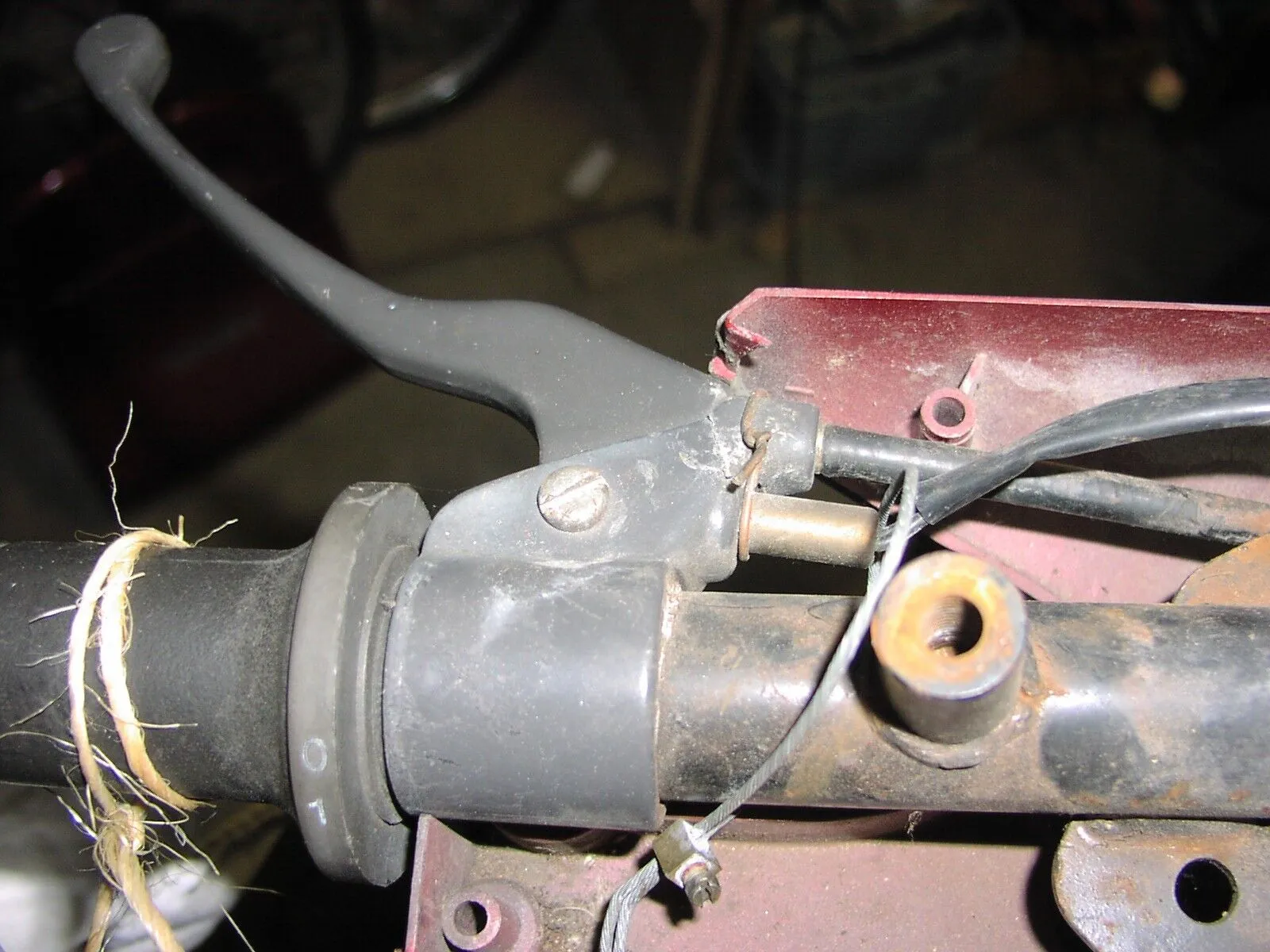

    Hi Kasanova,
    danke für dein Angebot, nur ich habe den Halter gefunden und bestellt es geht mir nur ums draufziehen ohne ihn zu beschädigen

    habe das selbe Problem, nur mit dem linken Bremshebelhalter, dieser ist an der Zugeinführung gebrochen und der Kontakt welchen den Starttaster mit Plus versorgt ist auch defekt.
    Weiß jemand da draussen wo ich den Halter mit Kontakt bekomme, im scooter-center und rollerladen nicht gefunden
    Vesperado gib bitte Rückinfo oder Tipp wie das draufziehen des neuen Halters aufs Rohr geklappt hat

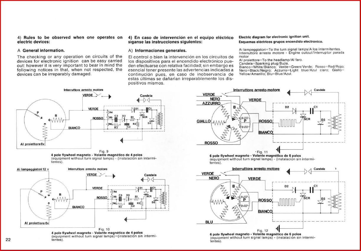

    Hi Jaggy
    normal Kerzenstecker mit Kabel auf den Anschluß wo du das Kabel eindrehts.
    Braunes Kabel hat eine Öse und wird auf Masse (Metall) geklemmt raunes Kabel kommt direkt aus dem CDI
    Grün und Weiß (Leitung kommt vom Roller LM) als Spannungsversorgung von der Lichtmaschine und muss auf die Anschlüsse der CDI
    Rot kommt auch von der LM und ist der Impuls vom der LM für die Zündung
    Blau wird nur gebraucht wenn du eine seperaten Ausschalter hast aber normal wird über das Lenkrad Schloß der Minus kurzgeschlossen und somit keine Zündung mehr vorhanden.
    Also normal bleibt blau leer
    Ich hänge dir eine Detailzeichnung an
    wenn deine PK ein Lenkradschloß mit elektrischen Kontakten hat, kann der geschaltet Plus dein Problem sein über den Schlüssel wird auf der Rückseite ein Schaltelement betätigt welches dir den Plus und den Minis durchschaltet wenn der Schlüssel auf ein ist .
    bei meiner macht dieses Teil auch Probleme es gehen 4 Kabel drauf Rot + schaltet nach weiß schwarz - schaltet nach grün [lexicon='Schaltplan',''][/lexicon] findet du unter http://www.vespaservizio.de/
