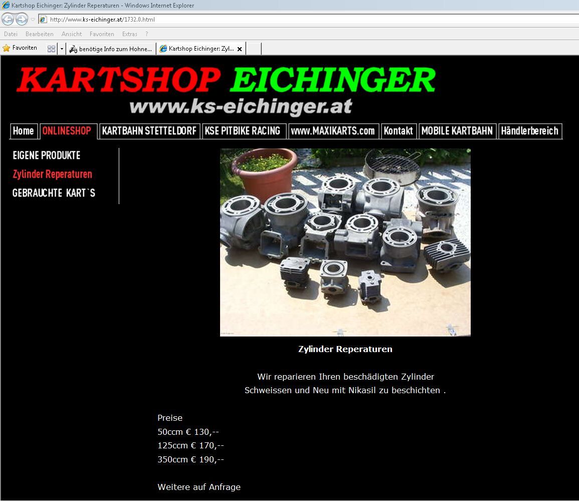

    Hi, "Rita" stammt aus Frankfurt, wenn Du die Kontaktieren willst, musst Du in das GS-Forum gehen, da nach Mitglied Rita suchen. ()
    Noch ne Adresse zum Beschichten.
