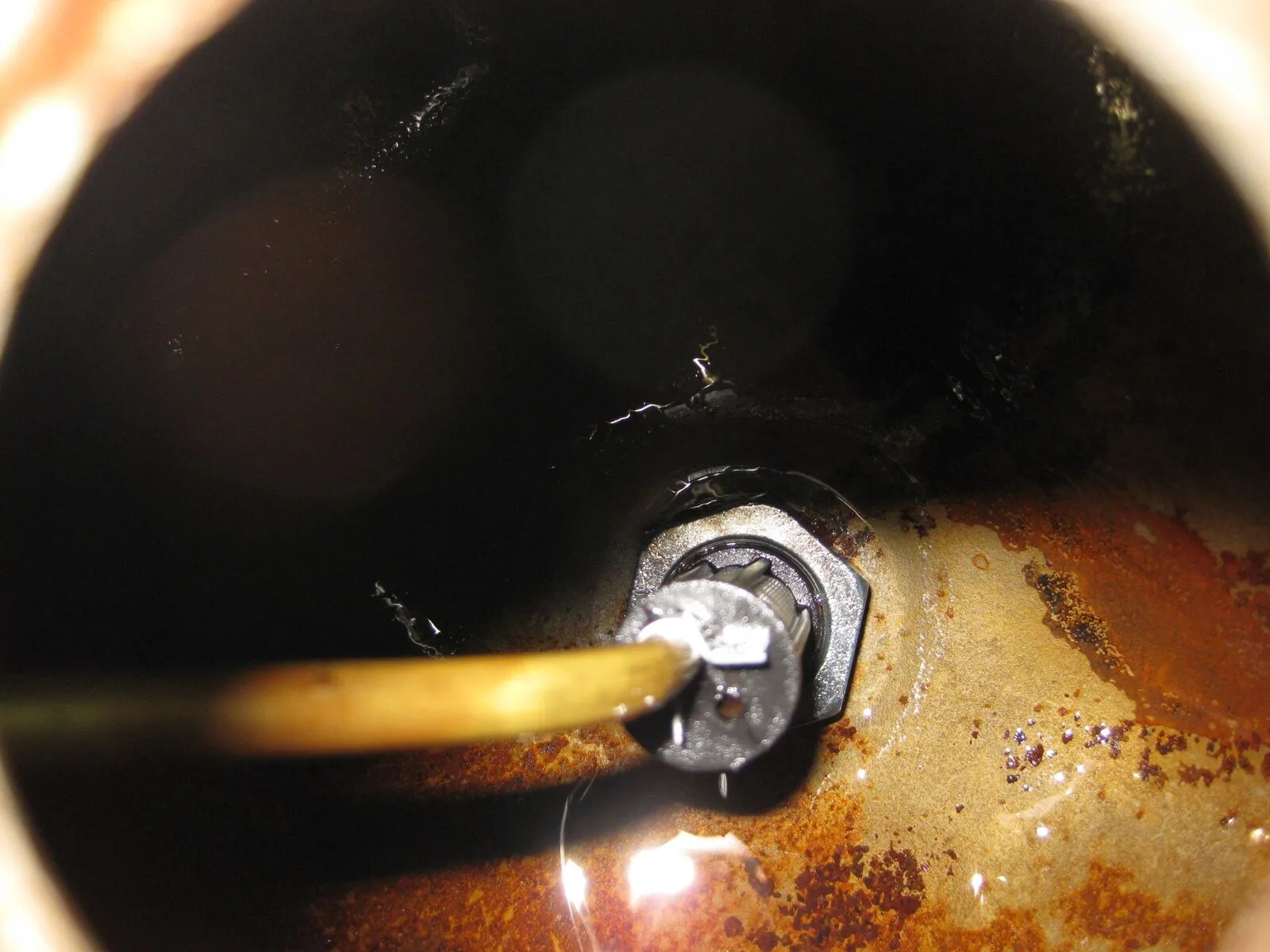

    komme grade von ner Tour :-7 bei der ich testen wollte nach wieviel Metern oder Kilometern der Motor ausgeht, wenn ich den Benzinhahn auf C also auf zu stelle.
    Ergebnis.. nix da er schließt nicht.. konnte immer weiter fahren.
    Ist ein neuer RMS Benzinhahn für V50. Wurde nach der Tankentrostung eingebaut.. Ger Benzinhahnhebel ging die ersten zwei, dreimal recht schwer jetzt aber normal.. nur schließen tut er anscheinend nicht...
    Ist der kaputt oder lässt sich da was einstellen?
    Danke für eure Antworten!

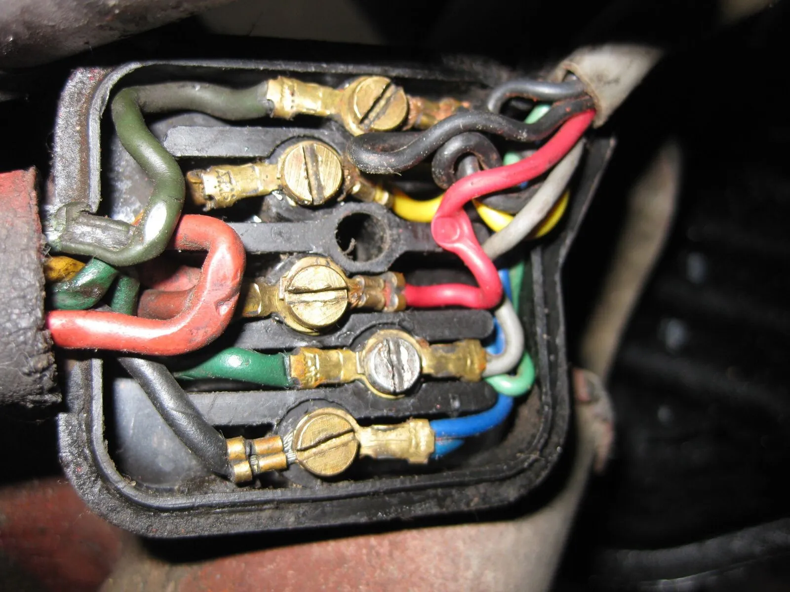

    hadere seit einiger Zeit mit der Beleuchtung meiner 78er Special (6V Kontaktzündung)...mittlerweile habe ich nachdem ich tatsächlich noch nen originales Bimetall Relais auftreiben konnte wieder ein halbwegs vernünftiges Blinken.
    Aber was noch nicht gefällt ist das normale Rücklicht... die Sofitte (6V 5W) glimmt nur leicht.. im Dunkeln kann mans als Teelicht erkennen..im Hellen sieht man gar nicht dass sie leuchtet. Das Bremslicht (6V 15W) brennt richtig hell wenn ich auf die Bremse trete.
    Habe ein Repro Antik Rücklicht groß. Hatte es eben mal ab und kontrolliert dass das schwarze Kabel (Masse richtig?) vernünftig verschraubt ist.
    Dieses Kabel ist mittels Kabelschuh und Mutter auf einer der Schrauben verschraubt, die man durch den Rahmen steckt.
    anbei noch ein Bild meines Kabelkästchens.. wo geht das Massekabel überhaupt hin ? und wie bekomm ich mein RL endlich zum (hellen) Leuchten ??
    Danke euch schon mal für die Antworten!

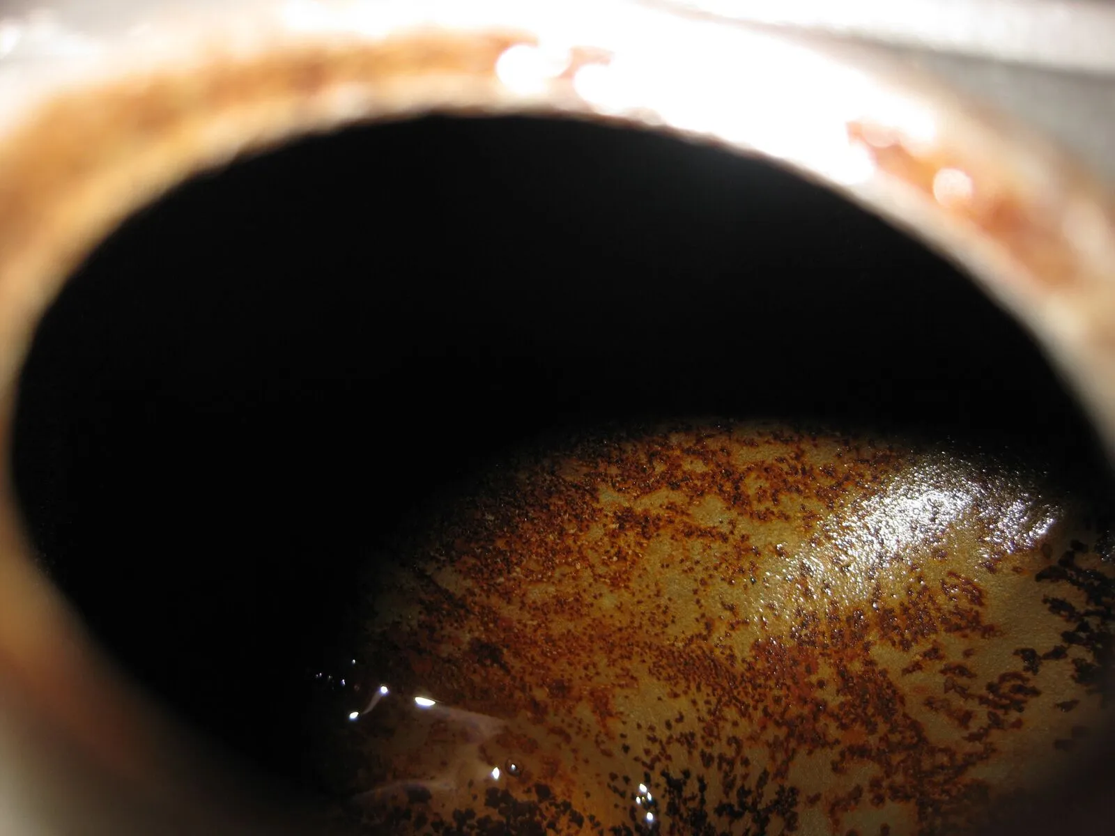

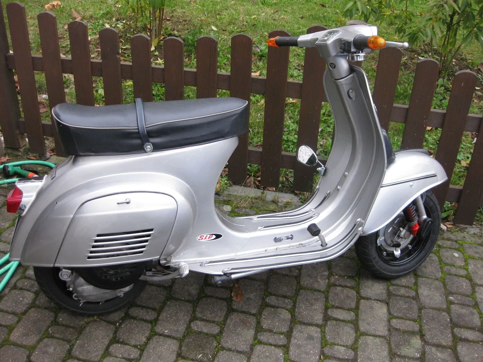

    Von gestern auf heute Tank entrostet mit der Zirtronensäuremethode.. funzt einwandfrei!! und die erste Runde des Jahres gedreht.. kleinere Updates zusätzlich: Seitenständer, Neue Schrauben für Ständer, Nummer auf Beinschild... und ein paar Kleinigkeiten.
