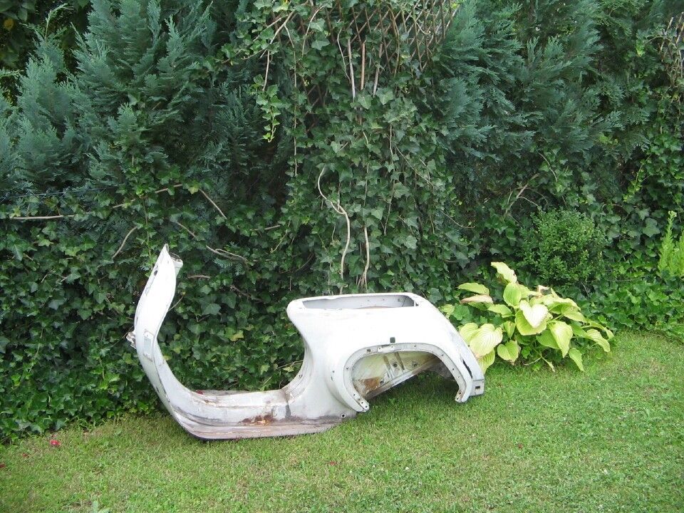

    Servus zusammen!
    Kann mich nicht trennen!
    Wollt ihn heute aufn Wertstoffhof fahren, aber es ging nicht!
    Was sagt Ihr?
    Wenn er so richtig mit Moos und Efeu bewachsen ist?
    Meine Frau hats bis jetzt nicht gecheckt, daß der da bleiben soll.
    Eure Meinungen?!
    Danke!
    P.s. Vielleicht sollte ich noch erwähnen, daß es der Garten eines
    Reihenmittelhauses mit ca. 40qm ist....
