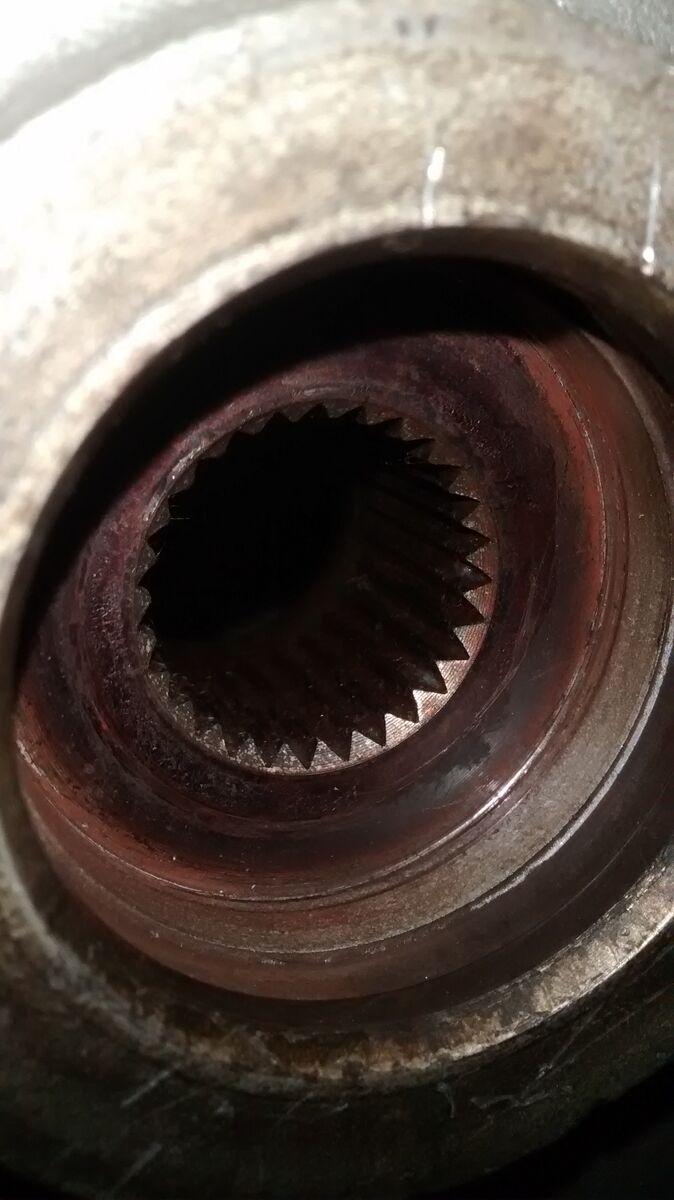

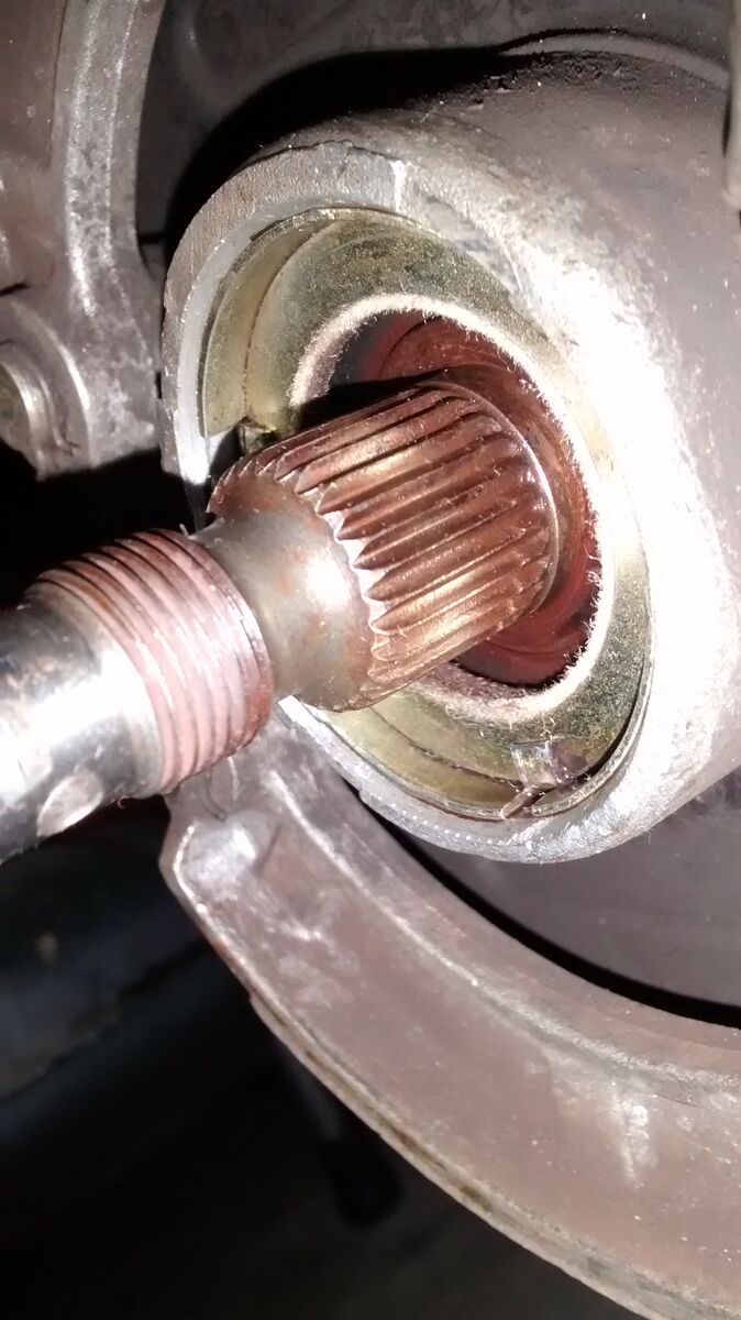

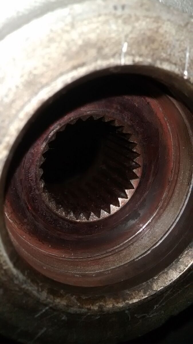

    Habe heute die neue Trommel auf die zuvor sauber gemachte Hauptwelle geschoben und leider ist immer noch etwas Spiel drin (ohne die Mutter festzuschrauben).
    Habe dann festgestellt das tatsächlich am hinteren Teil der Verzahnung (Hauptwelle) leichte "Kanten" drin sind. Ist das der Fehler bzw. die Ursache für das Spiel?
    Hier mal ein Foto:

    Dann habe ich ihn gefragt wie das mit dem Spiel ist, er meinte wenn man die
    Trommel auf die Welle schiebt, darf auch ohne die Mutter anzuziehen kaum
    bis kein Spiel mehr vorhanden sein, ansonsten ist die Verzahnung in der
    Trommel verschlissen.
    Ich glaube nicht das eine dickere Unterlegscheibe hilft. Bei der Verzahnung ist Spiel, also verschlissen und daher löst sich die Mutter auch immer wieder.
    Ich brauche eine neue oder gute gebrauchte Trommel und wäre diesbezüglich für Tipps dankbar.

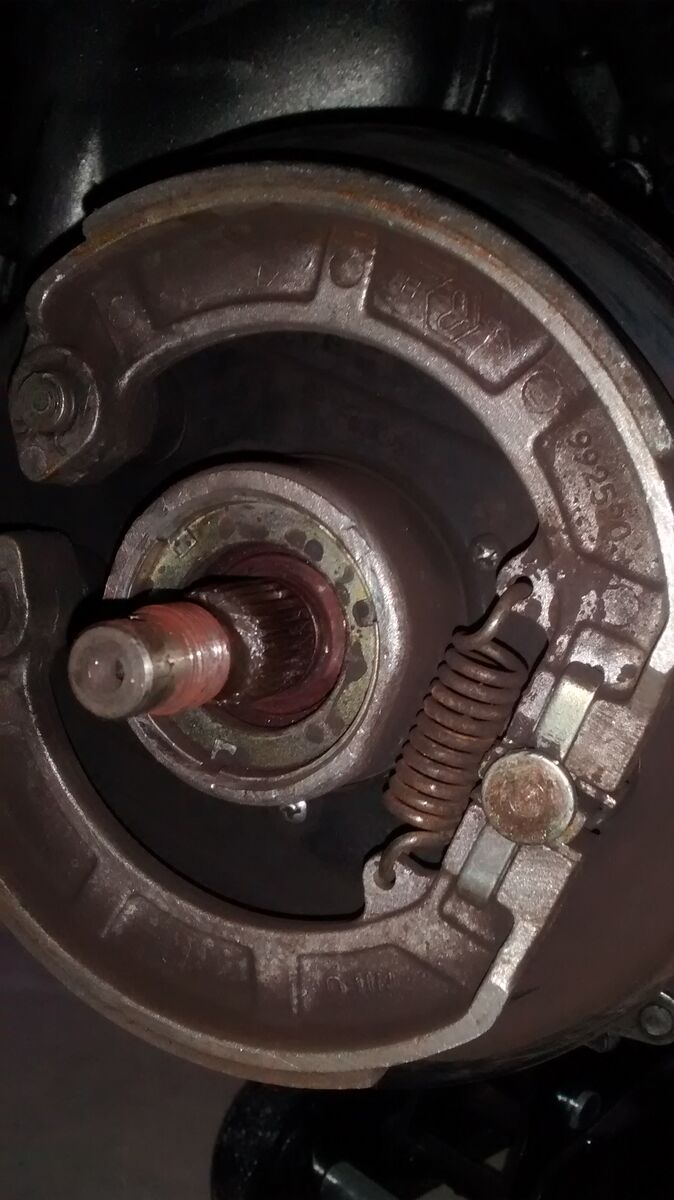

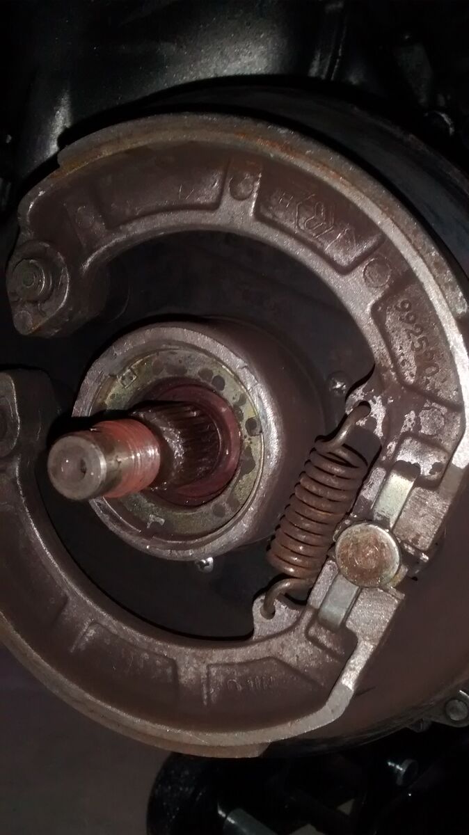

    So ich hatte vorhin mal die Trommel runter aber ob der Simmering jetzt innen oder außen liegt kann ich nicht sehen bzw. habe ich keine Ahnung davon.
    Vielleicht kann mir anhand der folgenden 2 Fotos jemand von Euch helfen? Die Verzahlung der Trommel habe ich auch versucht zu Fotografieren, aber das klappt nicht so gut mit der Handykamera.
