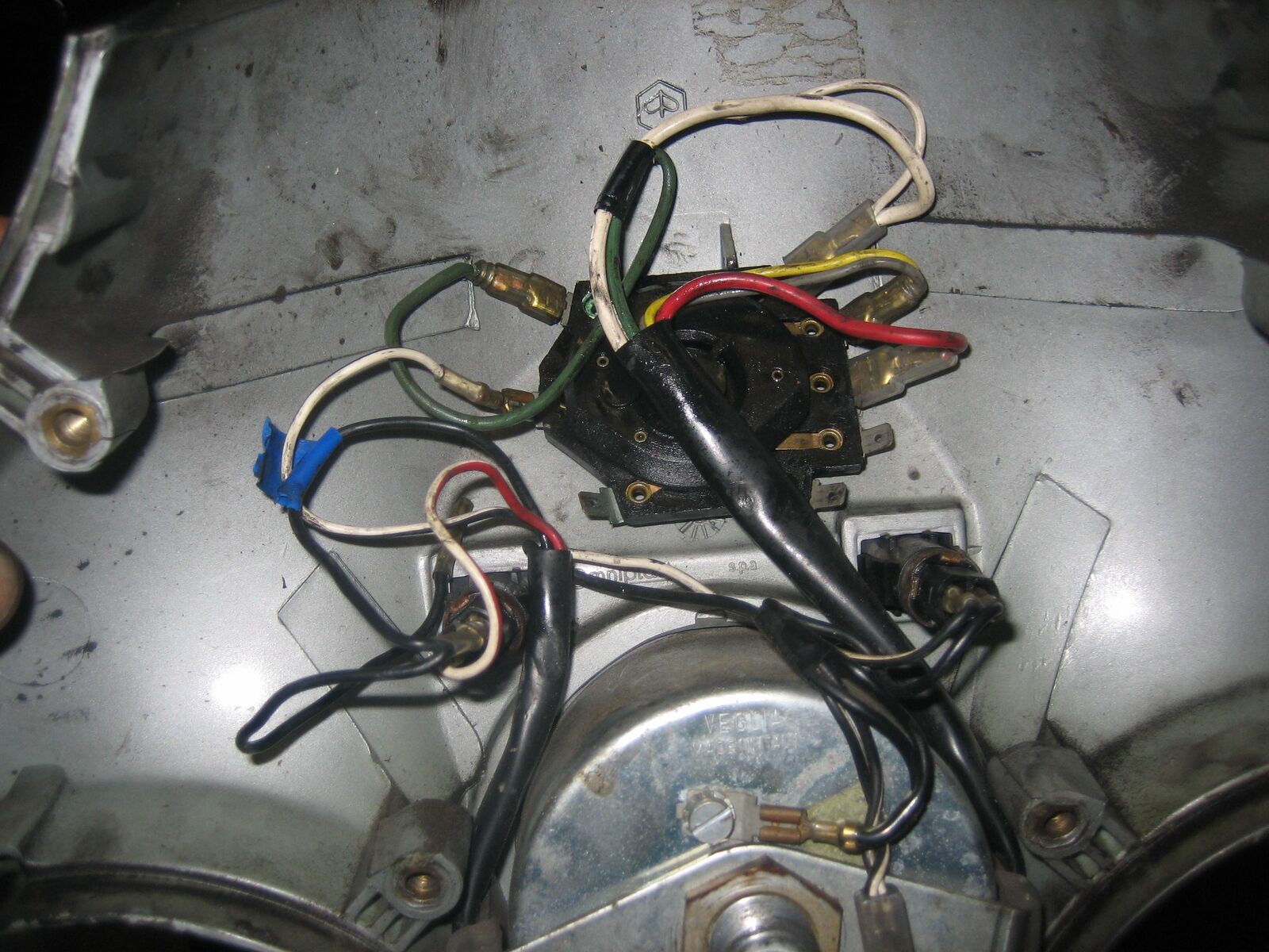

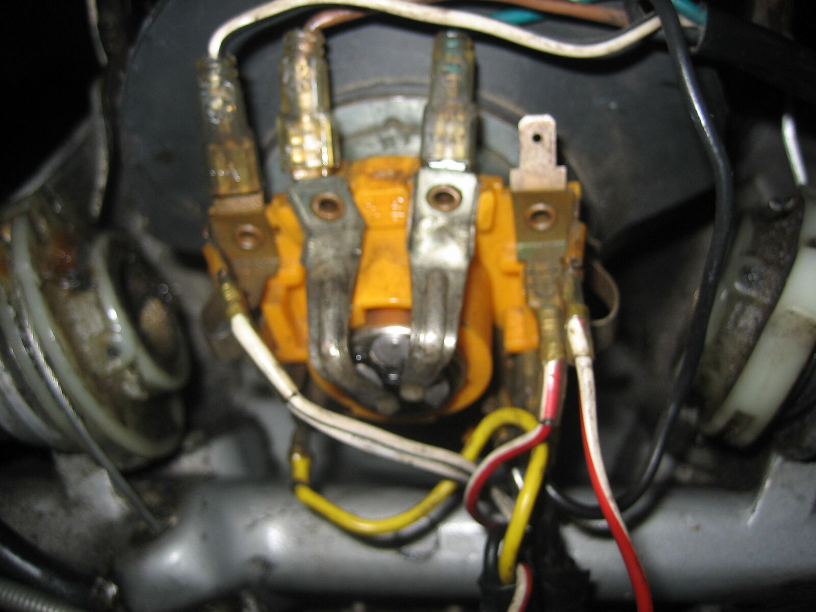

Dann zerlege doch mal den Schlüsselschalter. Wenns Bremslicht funktioniert kommt ist der Plus vom Spannungsregler zum Blinkrelais OK.
Dabei kannst die ganzen Kontakte am Lampenträger gleich mitmachen
[lexicon='Schaltplan',''][/lexicon] hast du?
Viel Erfolg

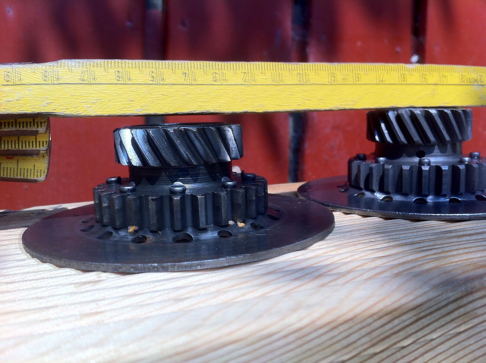

-> Es ist die Bauhöhe des 21er Ritzel. Beim zweiten lesen ist mir wieder eingefallen in welcher Kiste eins vor sich hin gammelt:
vorne-links PX~11mm hinten-rechts Sprint~13mm
Viel Erfolg -
Das klingt nach falschen Kupplungsritzel.
Es gibt zwei verschiedene "kleine (108mm)" Kupplungen: PX und Sprint
Die Ritzelhöhe ist im 1,5 Milimeterbereich unterschiedlich 13, irgendwas...
Wenn du sonst keine Scheiben, Teller oder Pilze vergessen hast nimm eine Schieblehre und vergleich mal alt gegen neu.
Und Teil uns das Ergebnis mit.
Viel Erfolg -

PX alt Zündschloss -

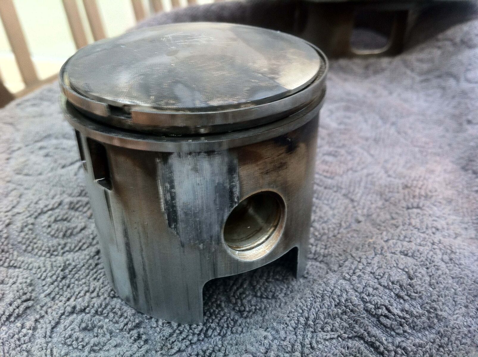

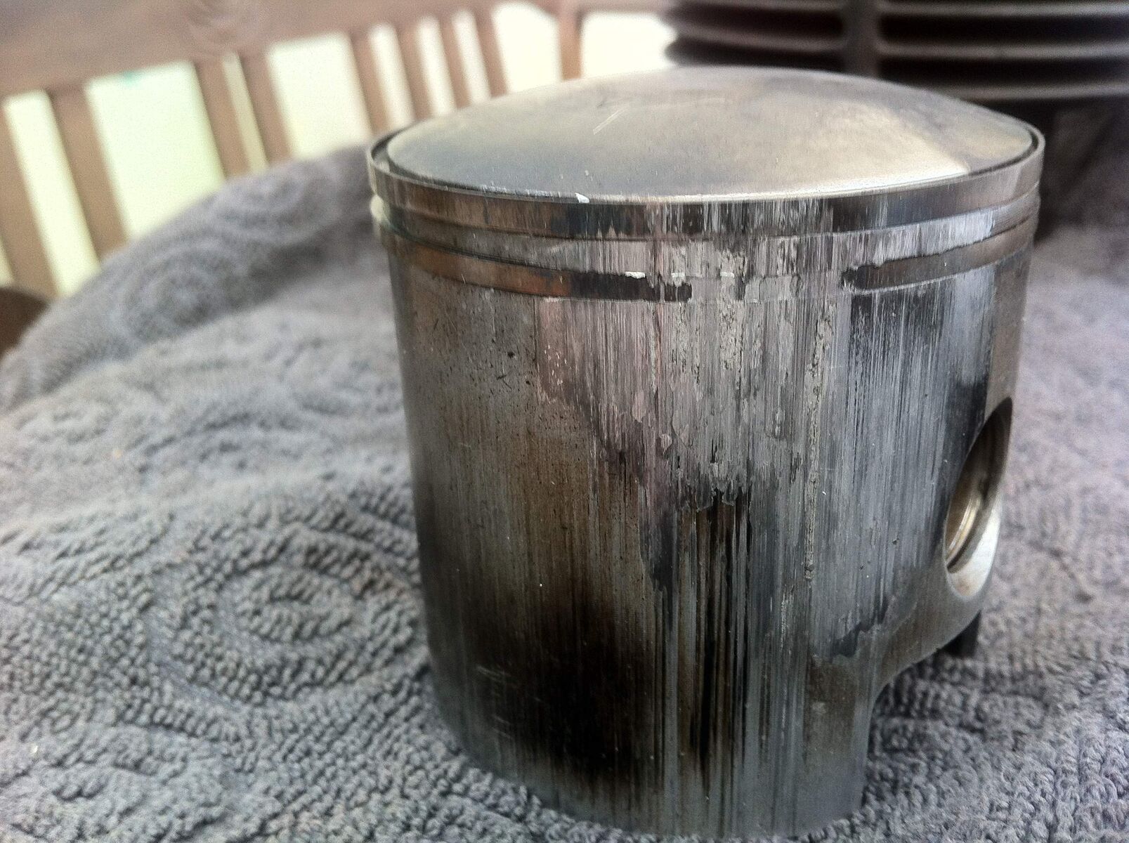

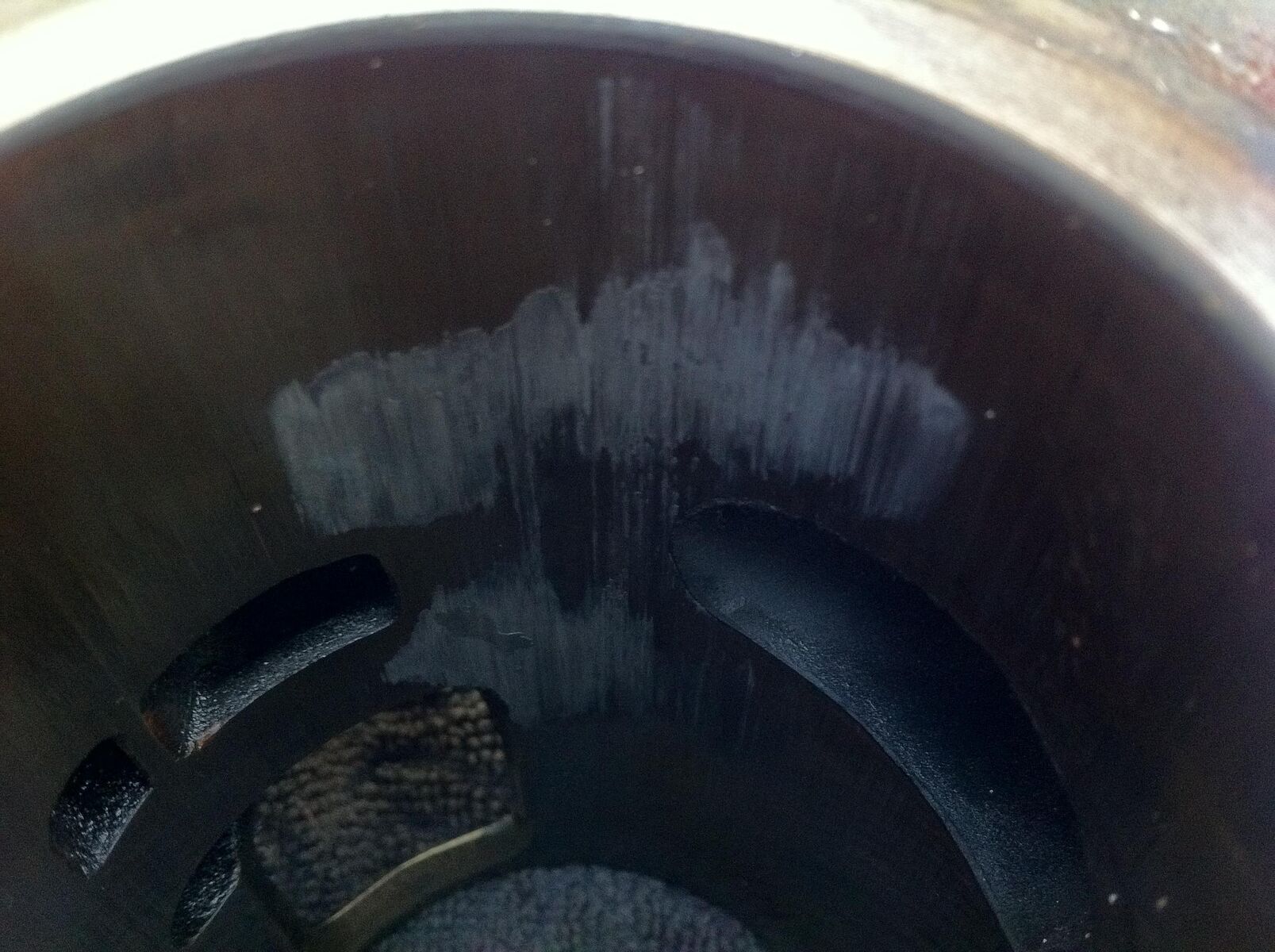

ich würde die sache nicht einfach so abtun
Aussagen hier sind keine GARANTIE. Weiter suchen ist immer eine gute Idee.Zu den Bildern: Quer zur Kolben auf-ab Bewegung kannst du das Pleul auf dem Kolbenbolzen bewegen das ist so.
In der vorgesehen Bewegungsrichtung darf Kolbenbolzen - Nadellager - Pleul nicht wackeln.
Soweit also normal.
Zieh doch mal die Kupplung im Stand wenn das Klingeln verschwindet sind es die Federteller der Kupplung die an den Steg des Kupplungsdeckel schlagen.
Viel Erfolg -

Klingt wirklich nach durchgescheuerter Isolierung,
da währe noch Zündschloss reinigen und Masse Verbindung/ keine Masse grünes Kabel von CDI zum Zündschloss prüfen.

-ZitatSteck mal den Kabelbaum ab zu Testzwecken
An der CDI rechts aussen das grüne Kabel abziehen
