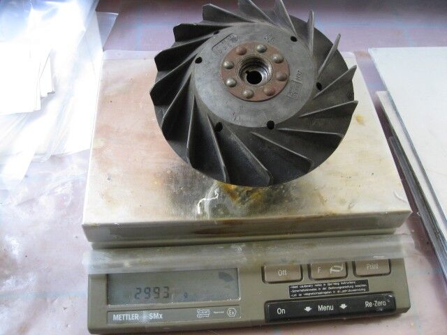

    Das wird nix. Man kann ca. 700gr, abnehmen.
    Du hast aber vermutlich ein 3 kg Polrad.
    ...oder ein Elestart ohne Kranz (2,4 kg). Dann ja :rolleyes:
    Ne Wuchtbank hast Du auch?

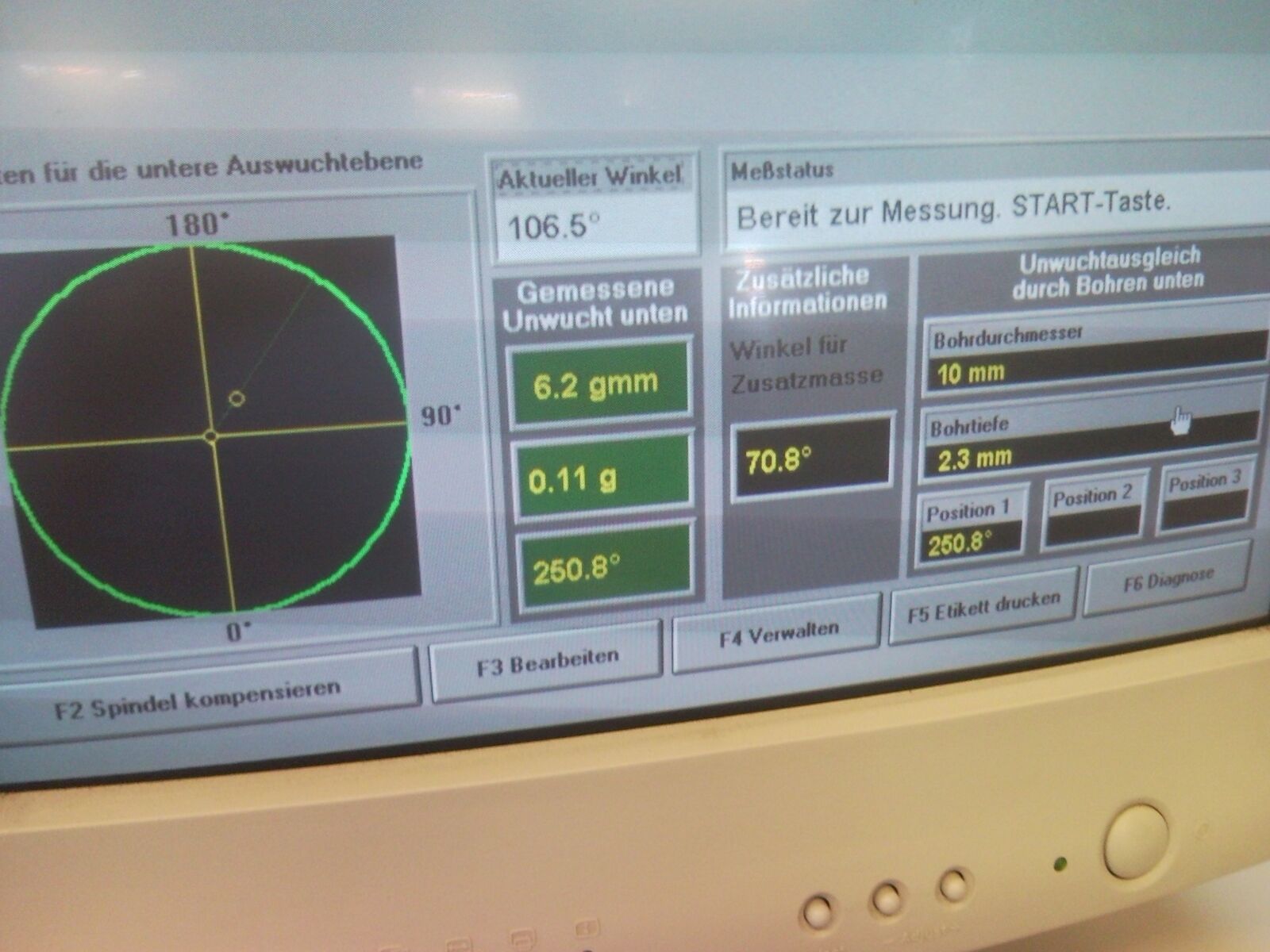

    VORHER
    NACHHER
    WUCHTUNG auf 0,11 gr. genau

    Kauf Dir doch das von LTH für € 50,-. Dann Kranz runterhebeln und von Pola abdrehen und feinwuchten lassen.
    Dann hast Du so 1,3 bis 1,5 kg, ein neues Lüfterrad (bei alten Lüfterrädern läßt schon mal gerne die Magnetleistung nach!!!), hast so € 100,- bezahlt, hast es für höhere Drehzahlen feingewuchtet und hast die gute Lüfterleistung. MEHR geht nicht!
