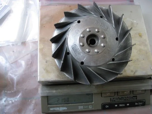

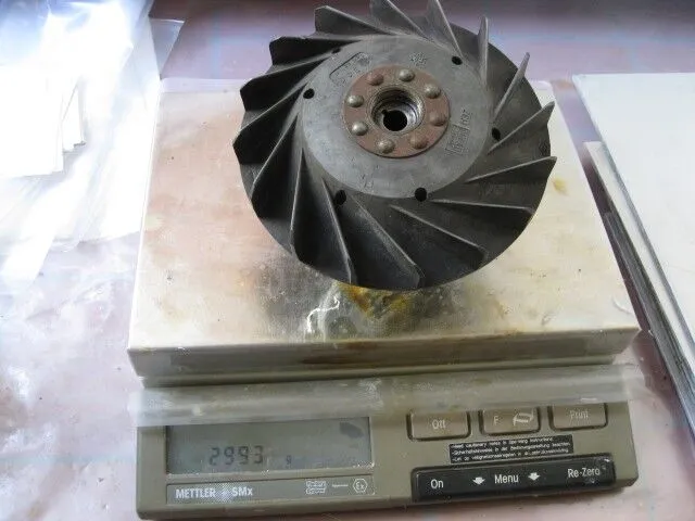

    • #78
    Kauf Dir doch das von LTH für € 50,-. Dann Kranz runterhebeln und von Pola abdrehen und feinwuchten lassen.
    Dann hast Du so 1,3 bis 1,5 kg, ein neues Lüfterrad (bei alten Lüfterrädern läßt schon mal gerne die Magnetleistung nach!!!), hast so € 100,- bezahlt, hast es für höhere Drehzahlen feingewuchtet und hast die gute Lüfterleistung. MEHR geht nicht!
    Cosa-Kupplung passt fasst. Du musst den Kupplungsdeckel ausschleifen. Ob Du 200er Kuludeckel brauchst, hab ich gerade nicht im Kopf :whistling:
  • Oloone
    3,881
    746
    22941 Delingsdorf (bei HH)
    • May 28, 2010 at 19:03
    • #79

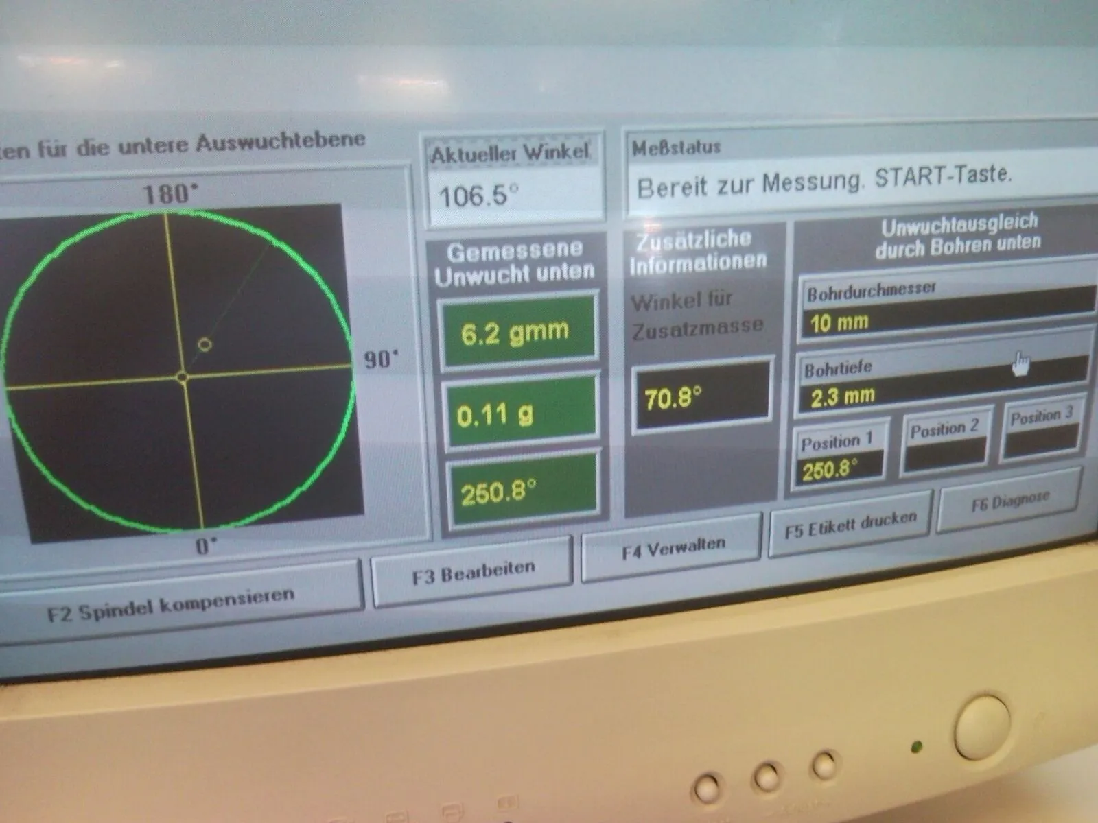

    VORHER
    NACHHER
    WUCHTUNG auf 0,11 gr. genau
