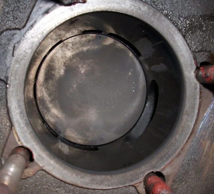

    Kolben, Brennraum und Zündkerze sahen normal aus. Trocken und so mittel- bis hellgräulich würde ich sagen. Aber ich bin ja auch farbenblind. :whistling:

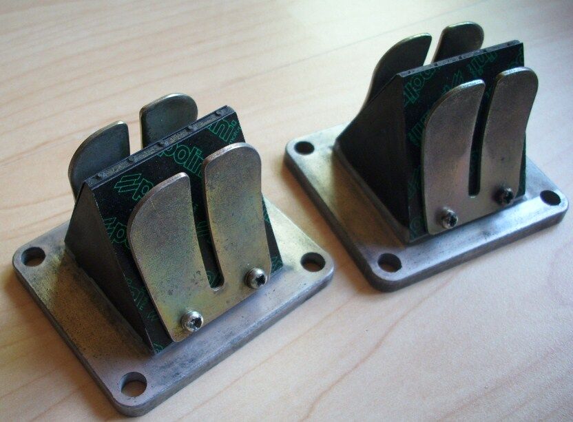

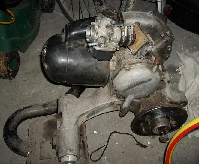

    Meine RD-Membrane sind nun auch da.
    Zudem habe ich mich entschlossen meinen PX alt-Motor auf Lusso umzubauen. Brauch ja nur ne Hauptwelle mit Zahnräder.
    Edit hat gleich mal ne Frage.

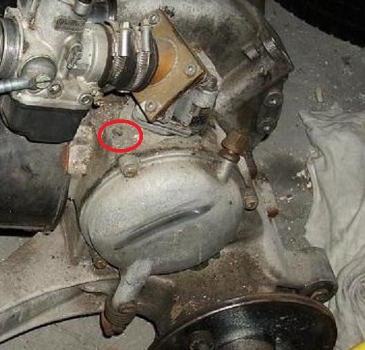

    Ist ein PX-alt-Gehäuse gleich dem PX-Lusso? Das sieht hier im Bild nach Ölpumpenanschluß aus. Ist ein VSE1M (12PS)
    D.h. ich brauche nur die komplette Hauptwelle vom Cosa-Motor.
    und hätte dann sozusagen meinen alt-Motor auf "Lusso"-Getriebe umgebaut?
    Edit 1: ..habe gerade gesehen, dass eine komplette Hauptwelle mit Zahnrädern nur € 129,- kostet. Das wäre ja genial!
    Edit 2: Brauch ich nur die Hauptwelle mit Schaltkreuz? ...oder auch die Zahnräder?

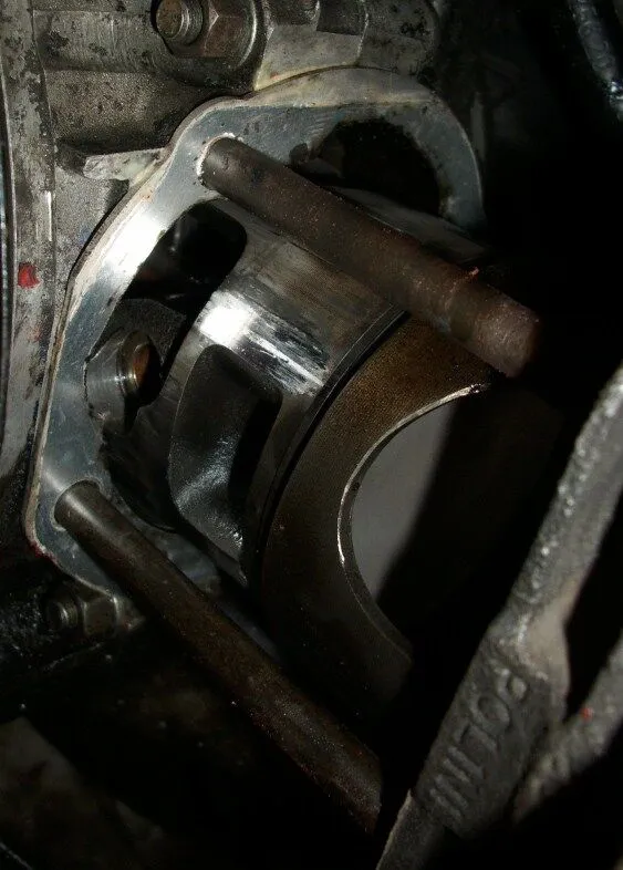

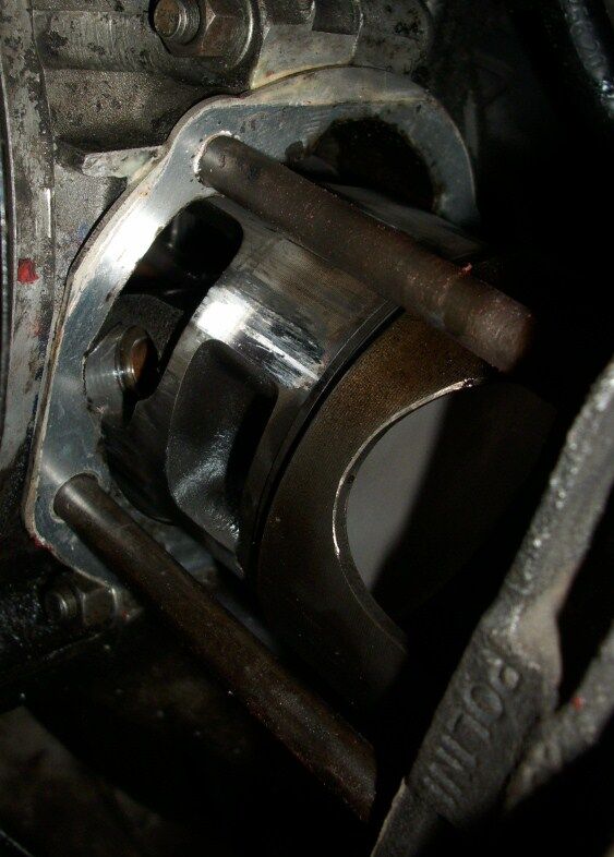

    Motorkonfikuration: Polini (alt), Langhubwelle, 24er (ovalisiert), Kanäle mit Kaltmetall verschlossen und Gehäuse gefräst, Gravedigger-Kopf, Vespatronic, Original-Auspuff. Edit meint noch 1,5 mm Fußdichtung!
    Der Polini-Motor lief bisher 4 Jahre, aber nicht bei mir. Joewest aus dem GSF fuhr die PX zuvor.
    Nach der Demontage habe ich gesehen, dass der Polini schon mehrfach geklemmt ist. Die Vespatronic bringt da wohl doch nichts. Kolben wurde dann bearbeitet. Bohrung und Sägeschnitt an den geklemmten Stellen. Zudem wurde der Auslass nicht bearbeitet. Aufffallend ist, das der Polini wirklich schon überall geklemmt ist. Nicht wie vermutet in der Nähe des Auslasses.
