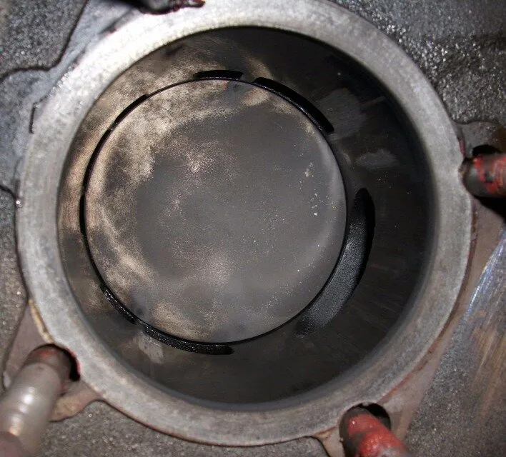

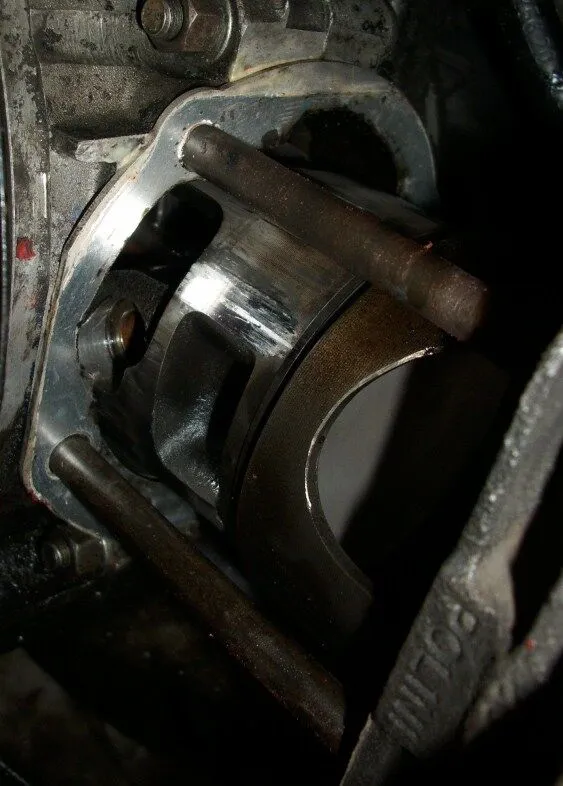

    Nach 20 Jahren mit Unterbrechung war es nach dem Anrollern in Hamburg soweit!
    Mein Kupplungsarm schmerzte und ich fuhr auf die Autobahn.
    95 km/h ==> Klemmer => FUCK :+4
    abkühlen lassen und nach gefühlten 100x antreten lief sie wieder, runter von der BAB und rauf auf die Landstraße.
    70 km/h ==> Klemmer => FUCK, FUCK, FUCK :+5
    ...und huckepack mit dem ADAC nach Hause.
    Motorkonfikuration: Polini (alt), Langhubwelle, 24er (ovalisiert), Kanäle mit Kaltmetall verschlossen und Gehäuse gefräst, Gravedigger-Kopf, Vespatronic, Original-Auspuff. Edit meint noch 1,5 mm Fußdichtung!
    Der Polini-Motor lief bisher 4 Jahre, aber nicht bei mir. Joewest aus dem GSF fuhr die PX zuvor.
    Nach der Demontage habe ich gesehen, dass der Polini schon mehrfach geklemmt ist. Die Vespatronic bringt da wohl doch nichts. Kolben wurde dann bearbeitet. Bohrung und Sägeschnitt an den geklemmten Stellen. Zudem wurde der Auslass nicht bearbeitet. Aufffallend ist, das der Polini wirklich schon überall geklemmt ist. Nicht wie vermutet in der Nähe des Auslasses.
    Was nun?
    Ich hab noch einen nagelneuen Polini und Malossi liegen.
    Ich glaube ich werde den Malossi vorübergehend einfach draufstecken (ohne die Kanäle anzupassen), und den Polini zum Polossi umbauen.
    Den neuen Polini drauf machen bringt wohl nix. Der Klemmt doch sofort wieder.

    Vespatronik kann nicht zaubern...
    1,5 Fudi,Auslass nicht bearbeitet und dem ASSO O-Kolben..... :+4
    Du hast ( je nach Gehäuse Plan Toleranz ) 126/174 VA22,5
    An O-Puff sollte der optimierte 24/24 BE3,HLKD160, HD128, ND 2,8 bedüst sein.
    Du hast die Wahl entweder GS Kolben holen oder BESSER
    aufhohnen auf Mallekolben mit 0.15mm Laufspiel schleifen lassen
    Vorher den Auslass auf 68 % Sehne fräsen 1mm Fudi holen und den Auslass 0,5 mm hochziehen.
    Für den Anfang kannst du die Maßnahmen auch ohne GS Kolben umsetzen.
    Der Diggerkopf ist auch der mit 10,5 VD ??? sonst auslitern..hatten wir ja schon
    die tronik nochmal selber abblitzen
    neuer ring und weiter gehts ...bis das kolbendach einfällt .....spätestens dann ist der gs fällig :d

    Hab mal eben nach dem Vergaser geschaut:
    HKLD ist 160, Mischrohr B3, HD 130
    ND: 50/120, also 2,4.....das sollte soweit alles passen.
    Vergaser ist leicht ovalisiert.
    Spritkanal ist nicht aufgebohrt, also 1,5 mm.
    Luftfilter ist original, nicht gebohrt.
    ....kann keinen Fehler entdecken.
    ...was mir noch so einfällt: vor dem Klemmer fing die PX an im Leerlauf etwas höher zu touren. Falschluft?
    Edit schaut morgen mal nach dem Getriebeöl :rolleyes: . Tipp von Ante. Es muss ja einen Grund geben, weshalb der im Teillastbereich klemmt.

    Mann sollte auf seinen Motor schon mal hören wenn er was zu sagen hat.Pauschal kann man da nicht sagen ob das die Finale bedüsung ist klingt schon recht groß für nen gesteckten Malle.
    Wie hat den die Zündkerze und der Kolben ausgesehen.
    War die Unterhaltung mit Fettkimme nicht tiefgreifend genug? :D

    • April 19, 2010 at 22:56
    Habgrad die Bilder des Kolbens angeschaut -wieviel KM hat er den Runtergehabt-schaut mit viel zu Mager aus-da ist nichts schwarzes zu sehen
