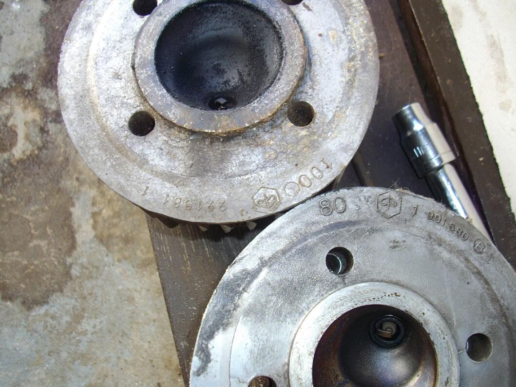

    Das mit der 80er Kupplung würde ich mir überlegen. Die 80er ist die kleine Kupplung. Zudem ist ein größeres Zahnrad bei der 125er nicht unbedingt nötig, da sie entgegen dem 80er Getriebe eine längere Übersetzung der einzelnen Gangstufen hat. Schau die das mal in der Tabelle an.
    Probier das erst einmal mit deiner Original-Kupplung aus.

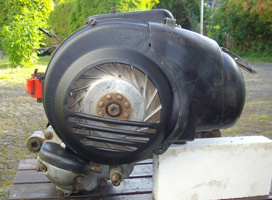

    Der Zylinder sieht nach original aus. Ist bestimmt 150er LML original!

    So nun hat sich mein 125/150er LML-Motor als 100er geoutet.
    So ein SCH...
    Seltener gings wohl nicht.
    Da passt mein bestellter 177er DR nicht rauf, also weg damit.
    Besorge mir nen neuen Motor.

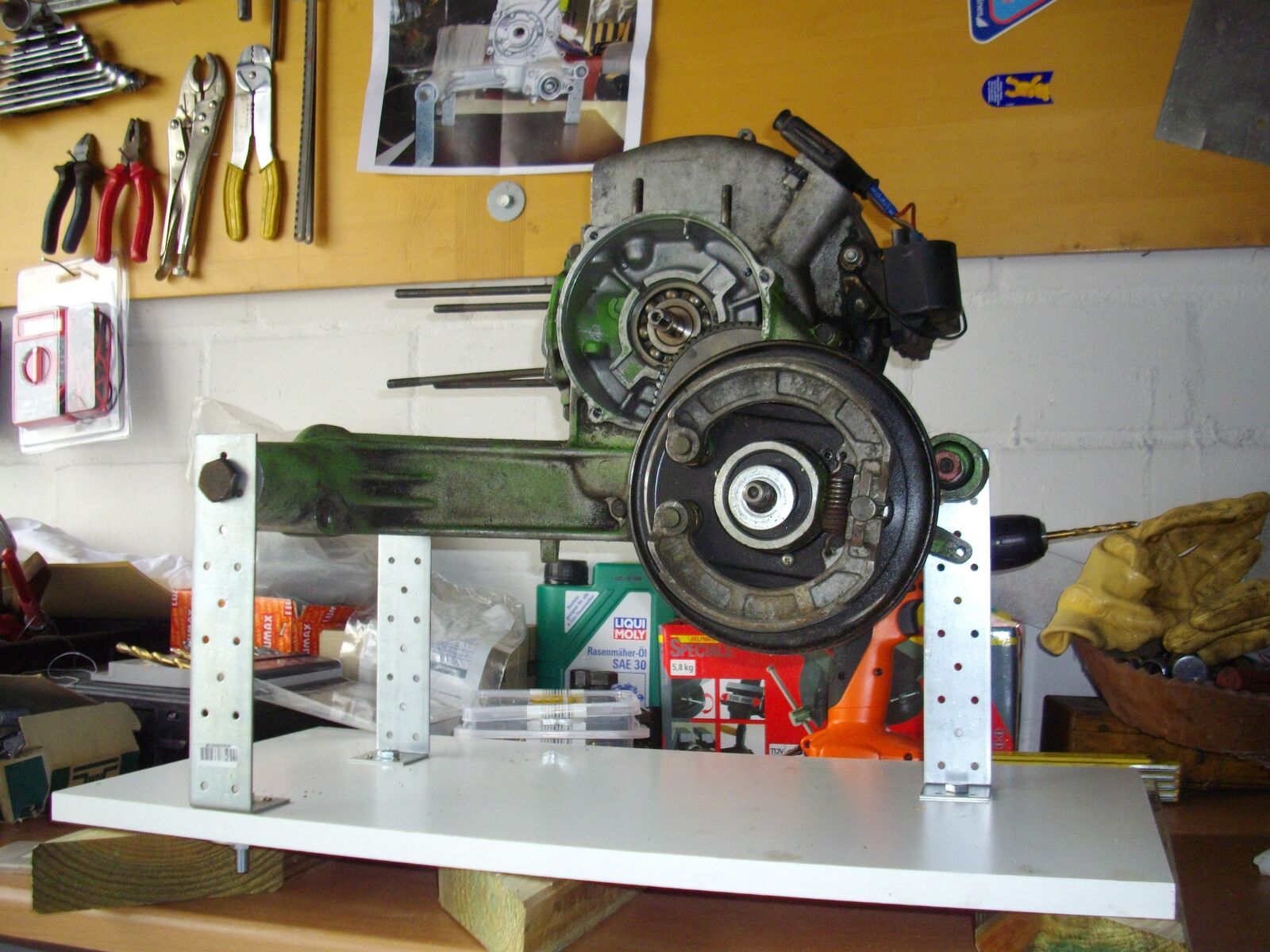

    Einen Motorständer hab ich mir zwischenzeitlich gebaut.
    Anleitung gabs hier irgendwo. Kosten: ca. € 10,-

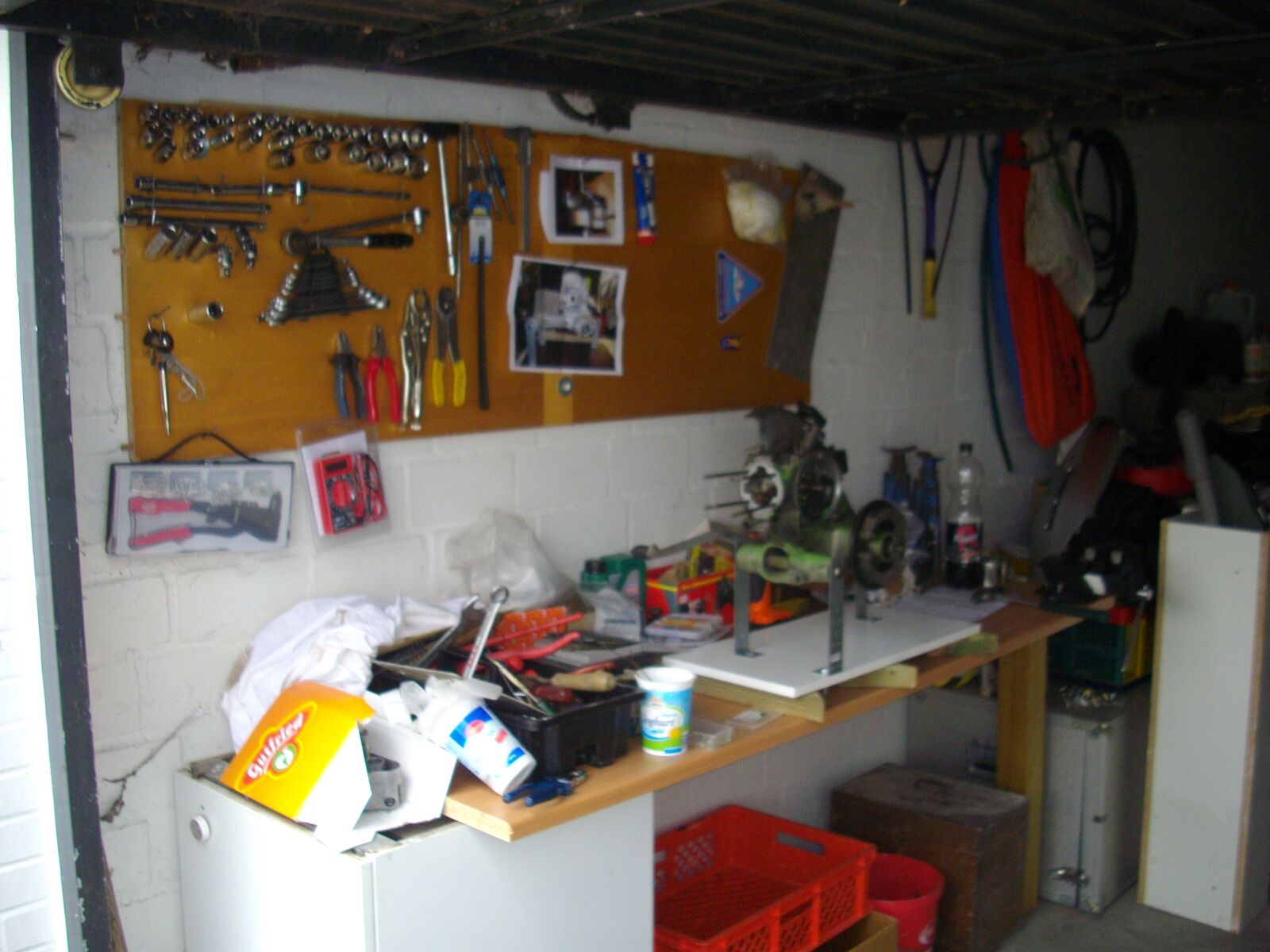

    Werkstatt sieht ja noch etwas "müllig" aus.
    Wird aber noch besser.
