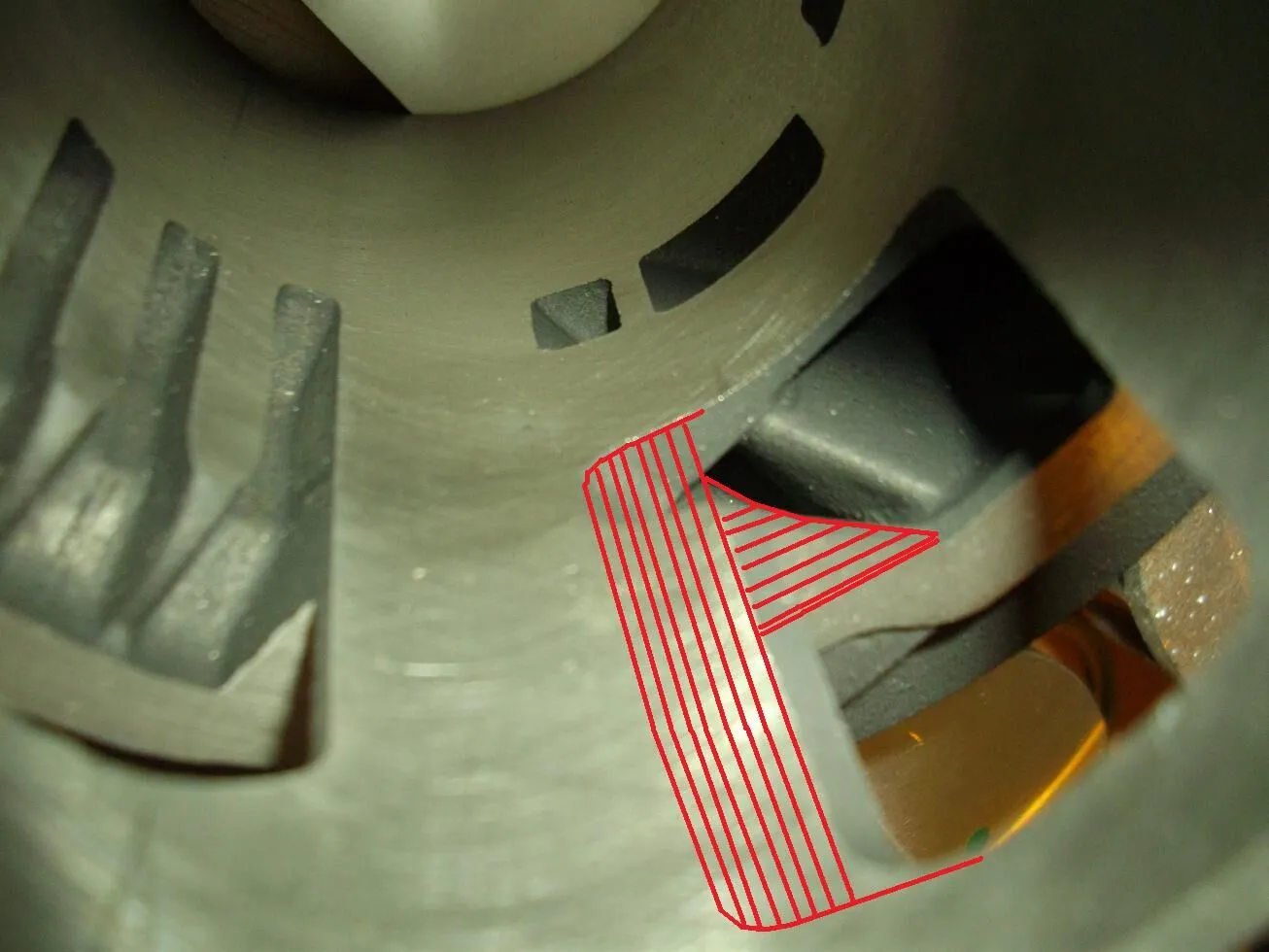

    zur Kupplung: kann ich doch die 22 Zahn Kupplung nehmen um ein bisschen die Übersetzung verlängern, möchte nicht direkt ein anderes Primär reinmachen... oder wäre das ratsamer?
    hab da eine bei SC gefunden:
    passt die P&P so rein oder muss ich was modifizieren?
    Oloone, dein Thema hab ich auch schon gesehn mit dem 177er... leider weiss ich nicht was ich genau fräsen muss am Zylinder bzw. Motor, weil ich darin noch gar keine erfahrungen hab... Hatte bisher nur ne PX80 mit nem P&P 135 DR da hab ich nix gefräßt. Gibt es da ne anleitung?

    Ja da gibt es schon Anleitungen.
    Beispiel:
    Kanst den aber auch PnP fahren.
