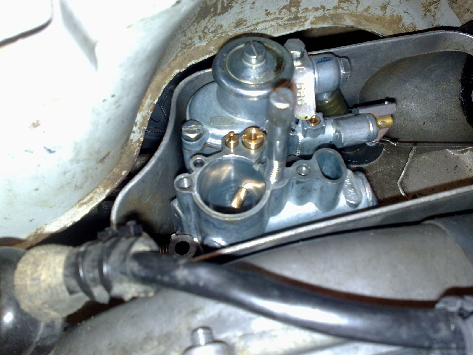

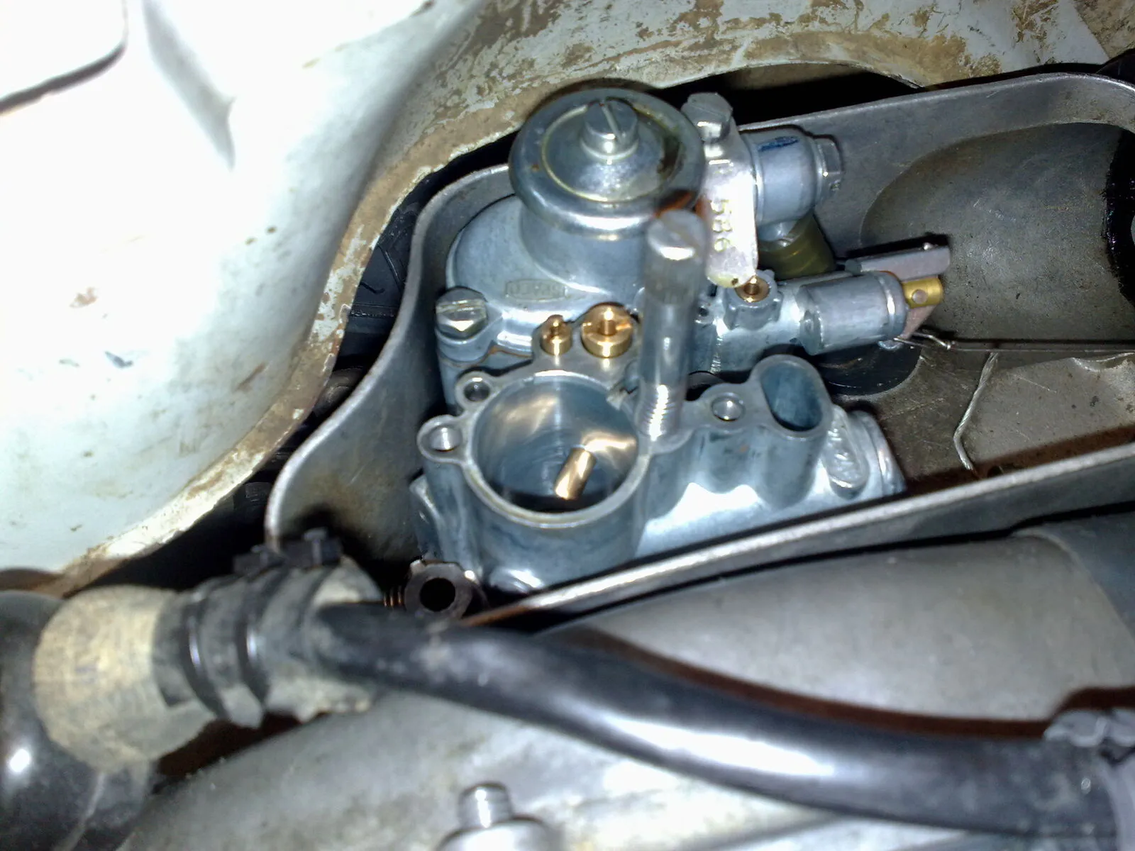

Hallo Leute...
bin ein wenig verwirrt! ![]()
ich muss mir bald grössere H.D bestellen weil ich meiner Vespa ein Rennauspuff verpasse... ![]()
nun verwirrt mich das es anscheinend zwei verschiedene Arten von H.Ds gibt.
welche benötige ich für meinen Si-vergaser 24/24E
momentan sind noch original H.d und N.D verbaut, sprich: 118hd und 55-160 nd.
muss ich 6mm-düsen bestellen?
und wie hoch soll ich bei der bestellung gehen....120-130?
das set-up sieht momentan folgend aus 177 DR (+ 3. überströmer) 24-si-vergaser.
ein PM evo auspuff kommt bald hinzu...
ach...wenn wir ja schon beim vergasre sind; kann mir jemand sagen wieso es zwischen luftfilder und Vergaser keine Dichtung gibt?
oder is das nur mei mir??

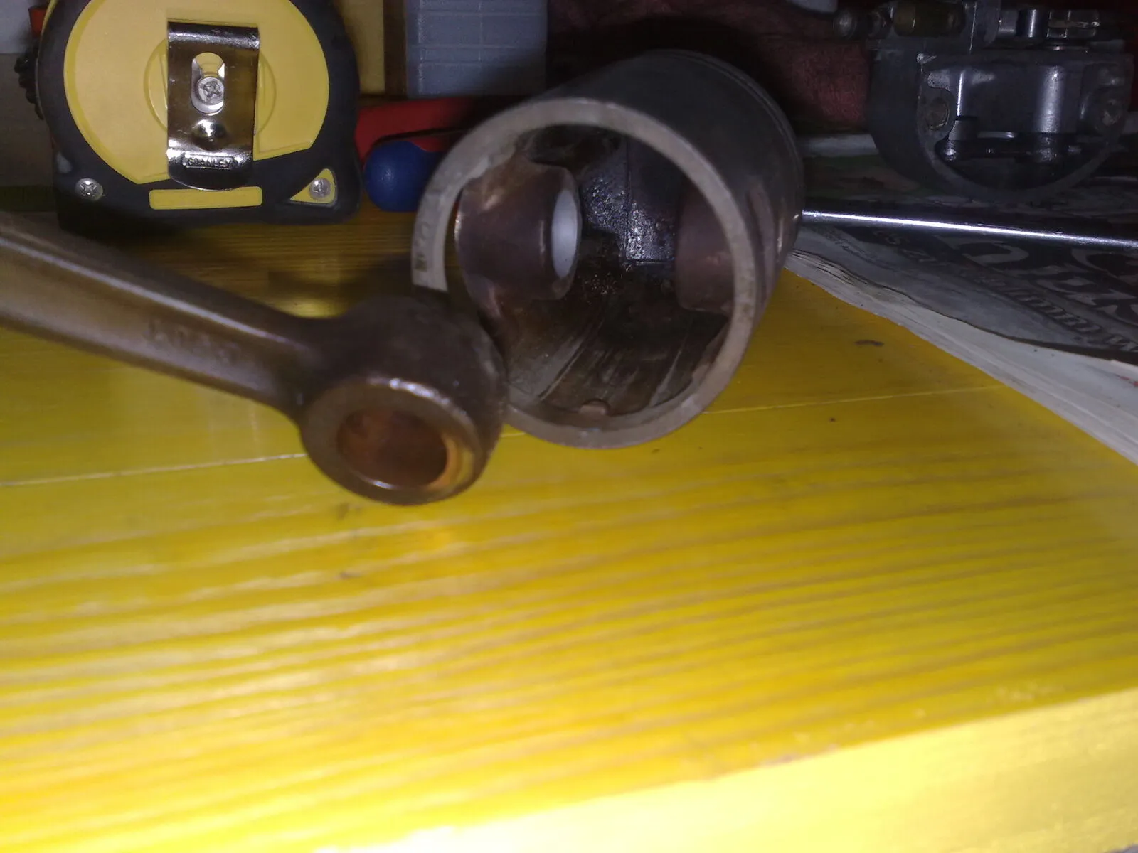

Hallo Leute...
Habe da mal ne frage an Euch...
Bei einem Originalem Kolben hat das Pleul ca. 3mm spiel, die dann links und rechts verteilt werden...siehe bitte Bild. ![]()
Bei einem Tuning-Zylinder (grösserer Kolben) hat das Pleul dann ca. 1cm spiel an jeder seite...
Darf man das so lassen?
mfg

Mir wurde grade gestern gesagt ( und zwar von jemandem der auf jedenfall ne ahnug hat) das man beim bedüsen gross anfangen soll und sich dann mit kleineren düsen nach unten abtasten.
so könne man das risiko eines klemmer reduzieren/ausschlissen wenn man zu mager fährt.
ich frage weil es das erste mal ist das ich das höre....sonst habe ich immer nur gelesen von unten nach oben...??

@diabolo...der auspuff den ich montieren will ist ein PM 24ev.
vergaser: 24si (ist der etwa schon zu klein für einen rennauspuff?)
zylinder: DR177
3. überströmer am block gefrässt.
K.W: Original (mit Pleulager)
Einlasssteuerzeit wurde nicht gemacht...zumindest nicht von mir. da reicht mein wissen nicht mehr aus.
Mir gehts eigentlich auch nicht darum das ich das maximum aus meiner Vespa raushole...der Rennauspuff soll Optisch was hergeben (und ein wenig Leistung selbstverständlich auch) und einigermassen mit dem Motoren-Setup im einklang sein.
ich werde meine Vespa sowieso kaum über 90km/h fahren...
Bin noch anfänger und "fein"-tuning ist noch nicht so mein gebiet. naja...noch nicht. ![]()

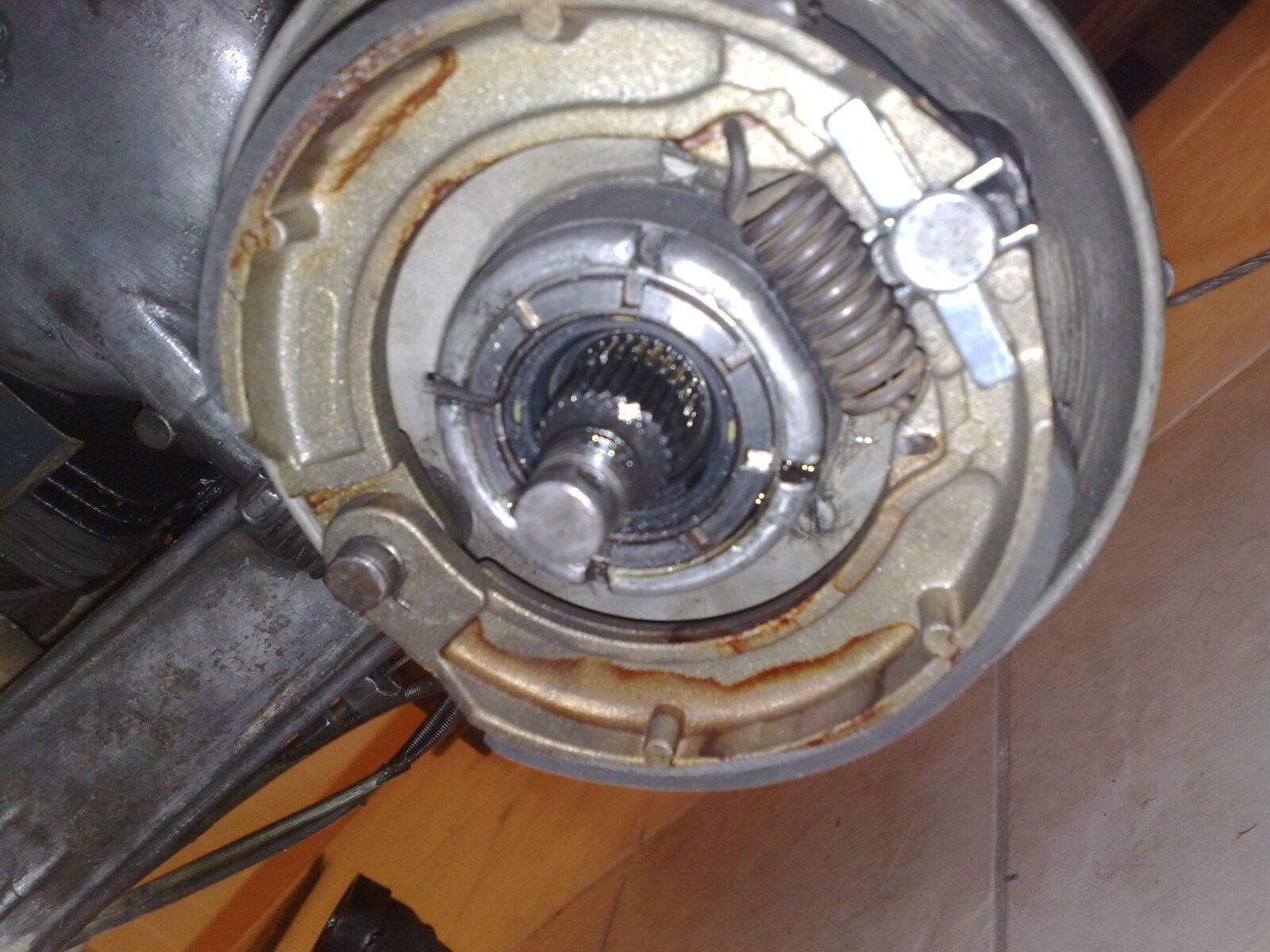

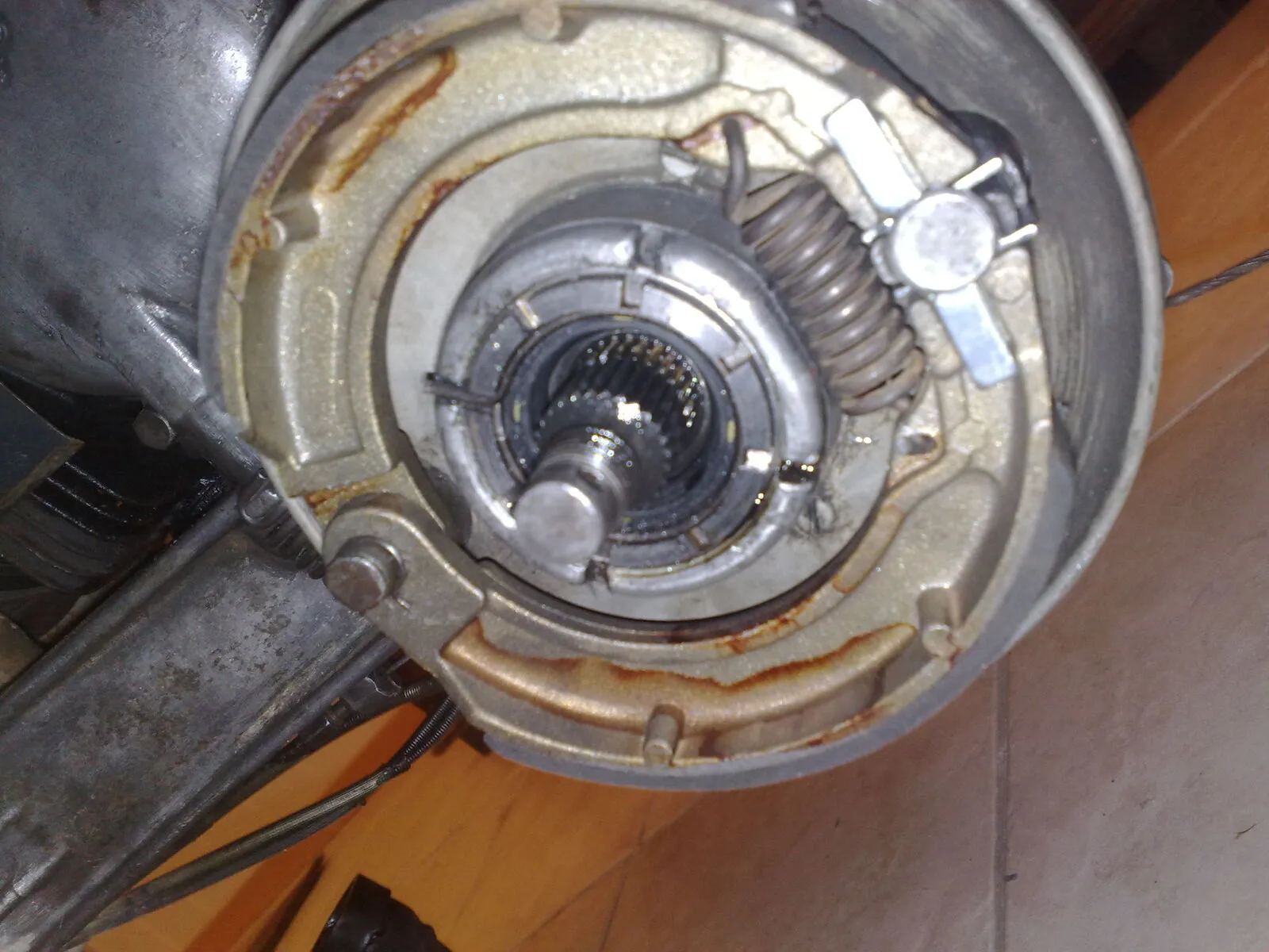

Also das wir uns jetzt nicht falsch verstehen...Trommel und welle haben von Werk aus hinten (nachträglich) abgefräste verzahnung.
das ist mir jetzt klar...auch wenns irgendwie keinen sinn macht. ![]()
das spiel allerdings ist zwischen der vorderen verzahnung...nun frage ich mich ob ich das alleine mit ner neuen Trommel verbessern kann?

Weiss jemand ob hier vieleicht nur eine neue Trommer ausreicht um das Rad wider still zu haben?
Oder muss ich davon ausgehen das beidesamt (Welle und Trommel) abgenutzt sind,und daher beide ersetzt werden müssen?
ich bin mir zwar zimlich sicher das dass vor dem Motor-service nicht war...Vieleicht habe ich ja was falsch gemacht beim zusammenschrauben?

das Hinterrad habe ich mit Gut 100nm angezogen und eigentlich auch alles richtig montiert.
Komisch ist halt nur die einseitige abnütztung...eigentlich sollte das ja gar nicht möglich sein. ![]()

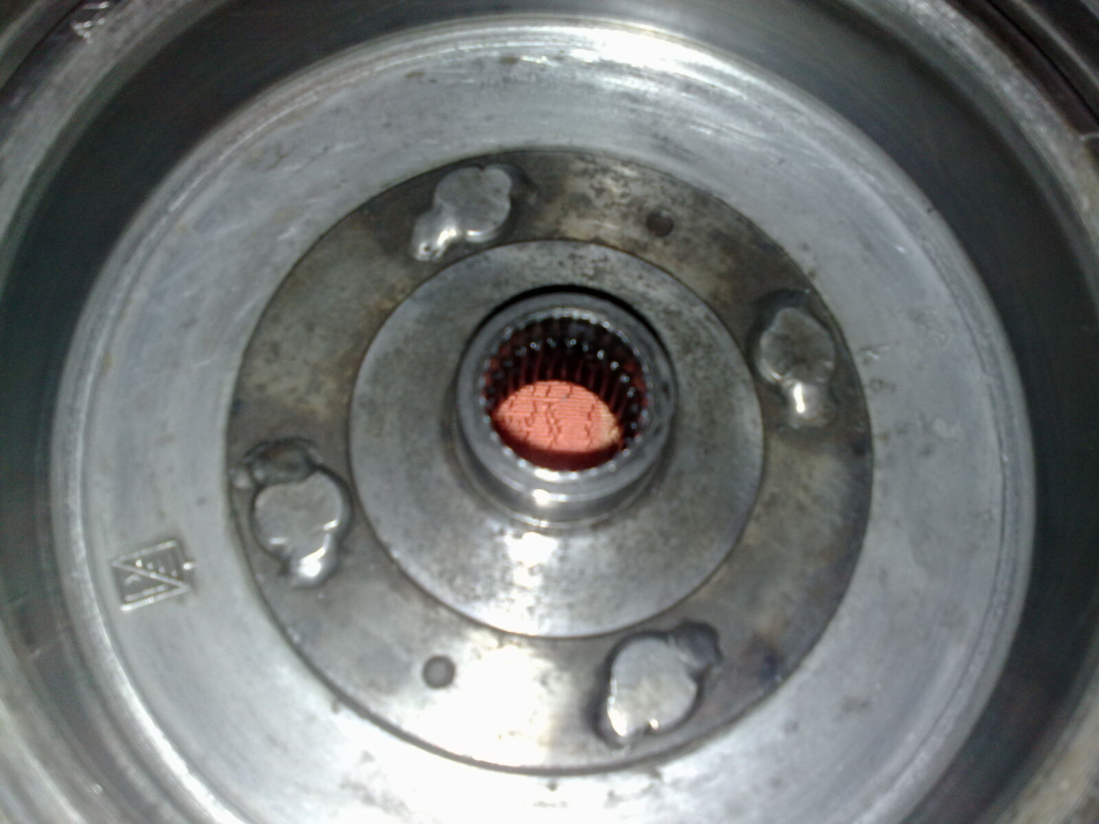

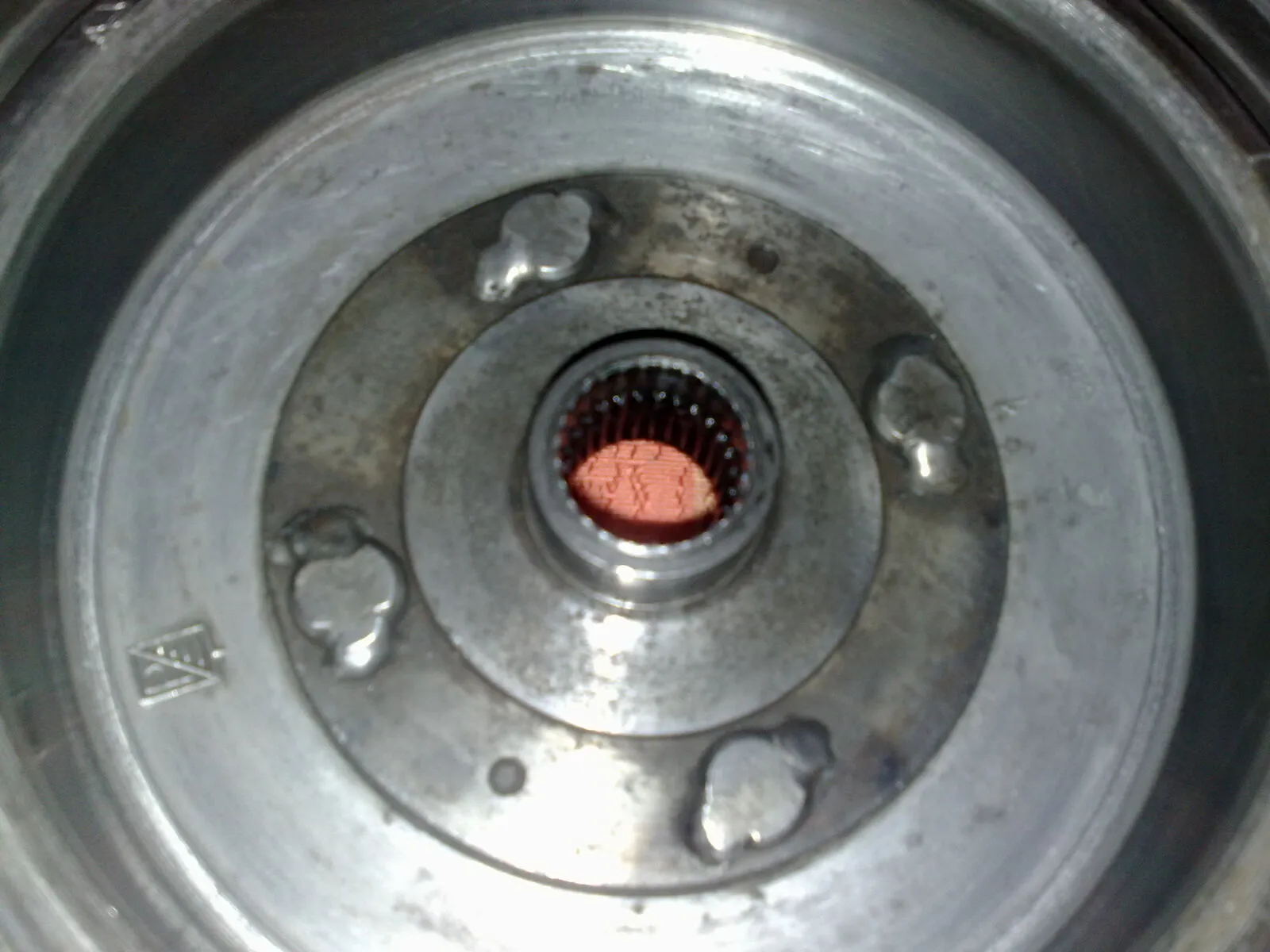

Hallo Leute ![]()
Habe dieses Wochenende den Motor meiner vnb3 wider zusammengeschraubt...
Ich war sehr erleichtert das gleich alles auf anhieb funktionierte! ![]()
Nun Habe ich allerdings was bemerkt was mir ein bisschen sorgen macht,
und zwar hat mein Hinterrad, wenn die Vespa aufgebockt ist, ein wenig spiel...b.z.w wenn ich mit beiden Händen das Hinterrad hin und her bewege.
Es ist zwar nur ca. 1mm aber ich bin mir da nicht ganz sicher ob das OK ist.
Habe mir sagen lassen das dass bei meiner 1963 vnb in der tolleranz liegt.
Als ich dan das Hinterrad abmontiert habe, hab ich gesehn das ich spiel Zwischen Hauptwelle und Trommel habe und zwar zwischen den Zähne.
Was mir allerdings sorgen macht, ist das 1/3 der zähne (auf der welle und auch auf der Trommel) total abgenützt sind...und zwar im hinterem bereich.???
wie ist es möglich das sich dass so abnützt?
Muss ich mir sorgen machen desswegen?
mfg ![]()

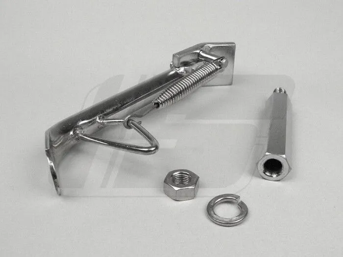

Hallo Leute...
Ich weiss das schon viel geschrieben wurde über Seitenständer...
aber ich konnte leider im ganzen forum nichts über diesen "Hurrican" Seitenständer lesen:
Ich weiss das man andere Modelle mit einer Stahlplatte verstärken kann um das Trittbrett zu schützen...
ist das bei diesem ständer auch möglich...oder vieleicht gar nicht nötig?
Muss auf eine VNB montiert werden.
thanks

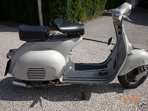

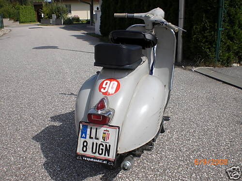

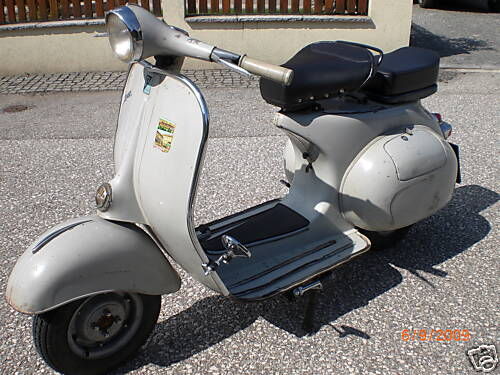

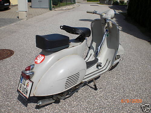

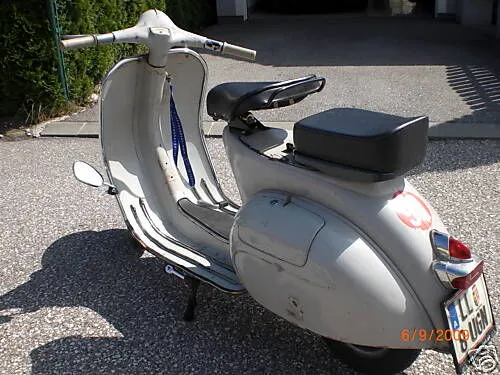

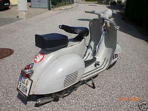

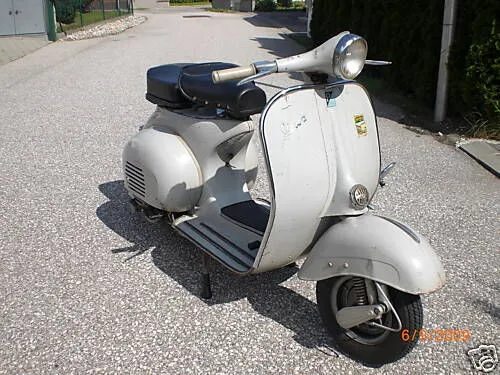

Hallo Leute,
ich brauche mal ein paar meinungen über eine Vnb 3 die ich im www. gefunden habe:
Es handelt sich um eine 125 vnb3 jahrgang 1962 Originallack!
Motor wurde kompett überholt:
neue lager ,dichtungen und kumpplung.
neuer dr 177 zylinder
neuer 24/24 SI Vergaser
soll einwandfrei laufen und elektisch auch i.o sein.
gemäss besitzer ist grade noch angemeldet...gehe also davon aus das Papiere vorhanden sind.
Preis: 2600.- Euro
schiesst mal los...bin gespannt! ![]()
