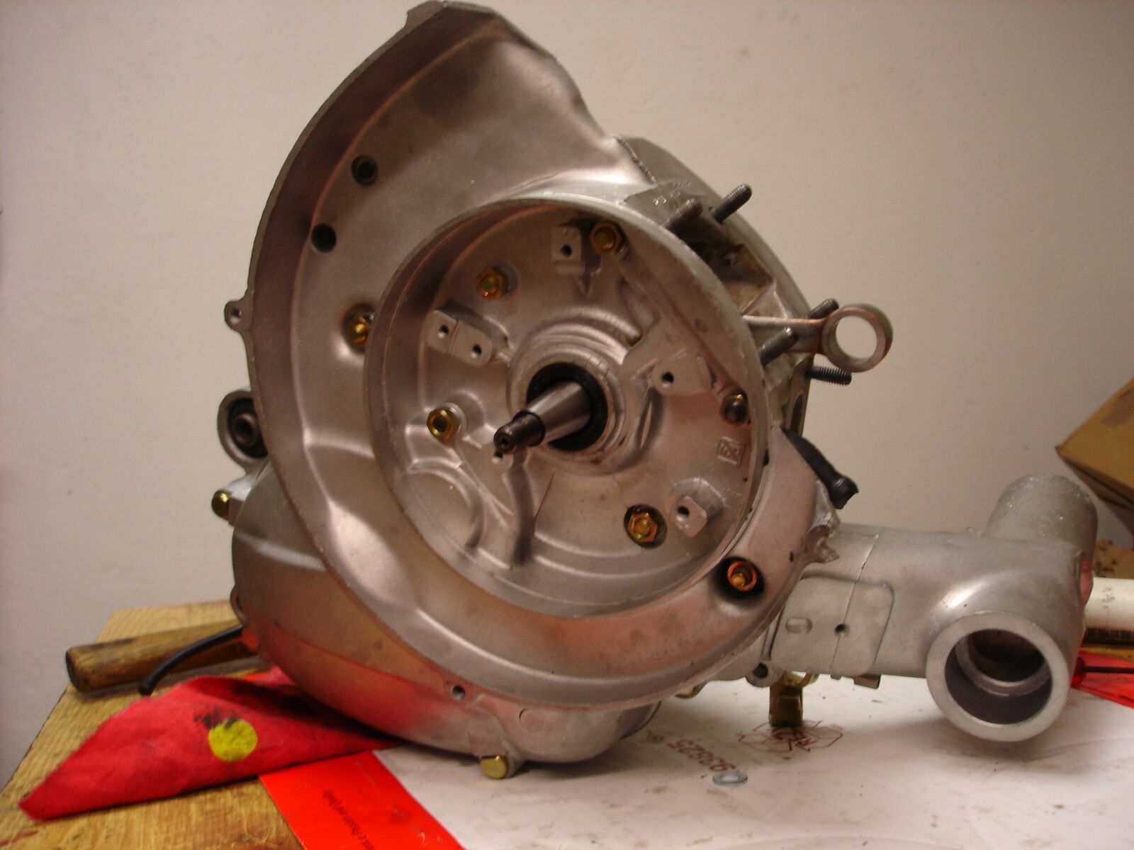

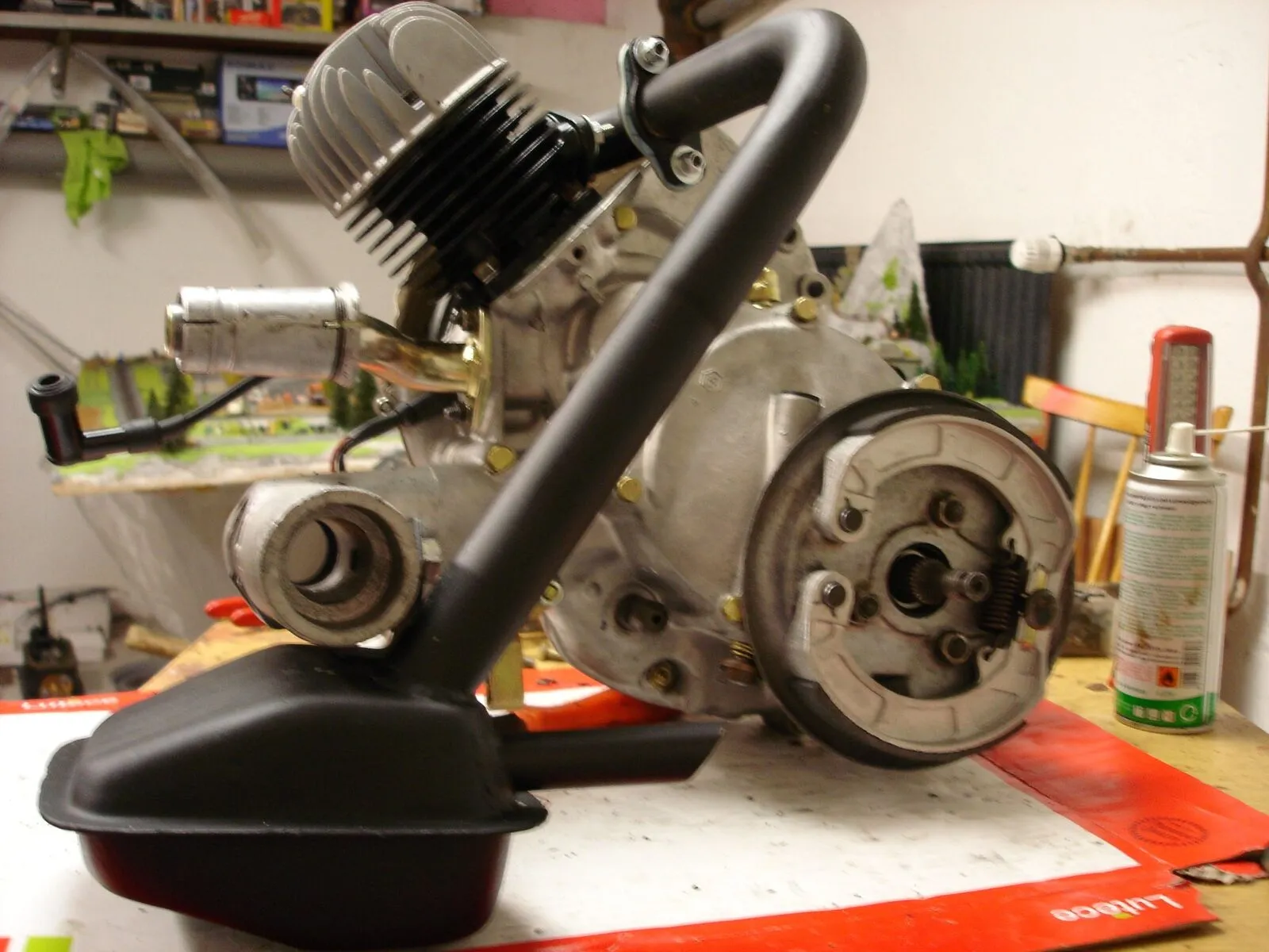

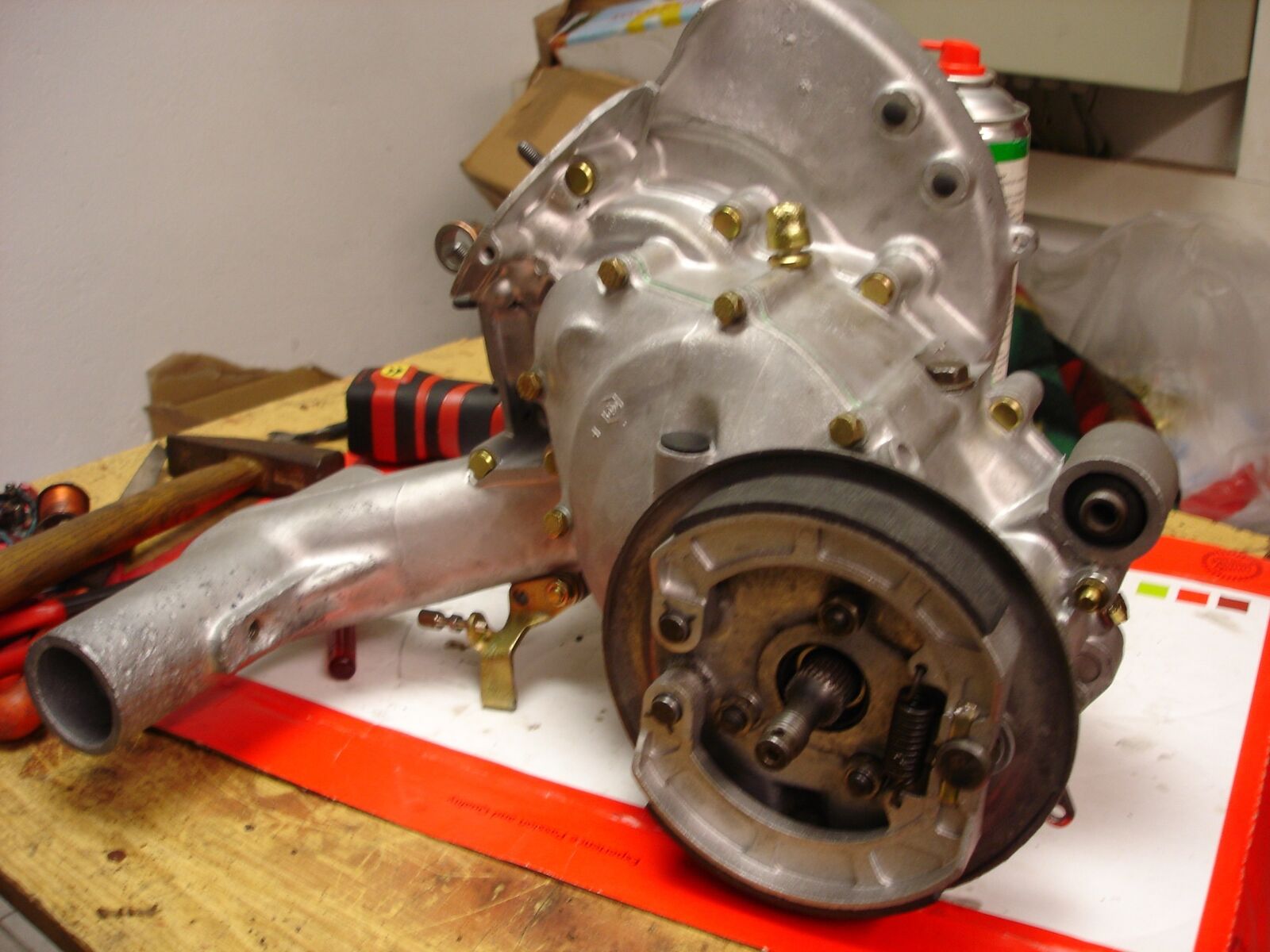

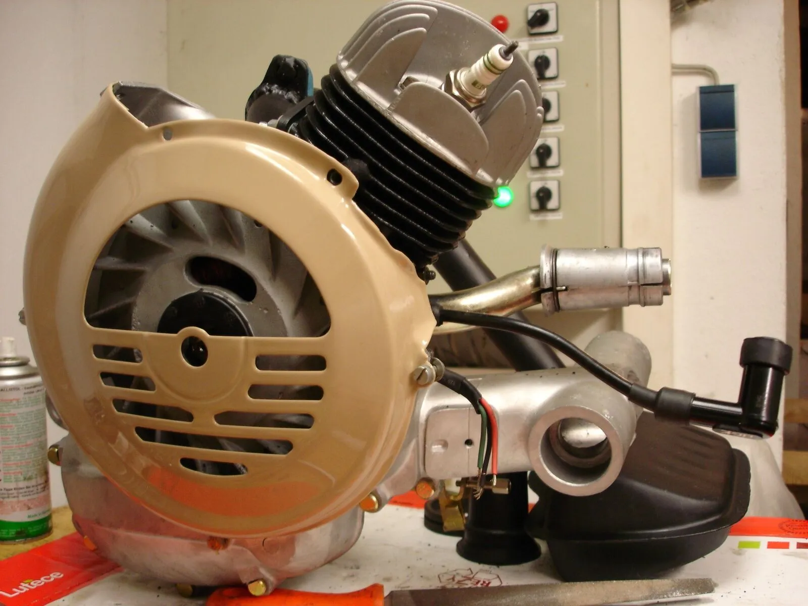

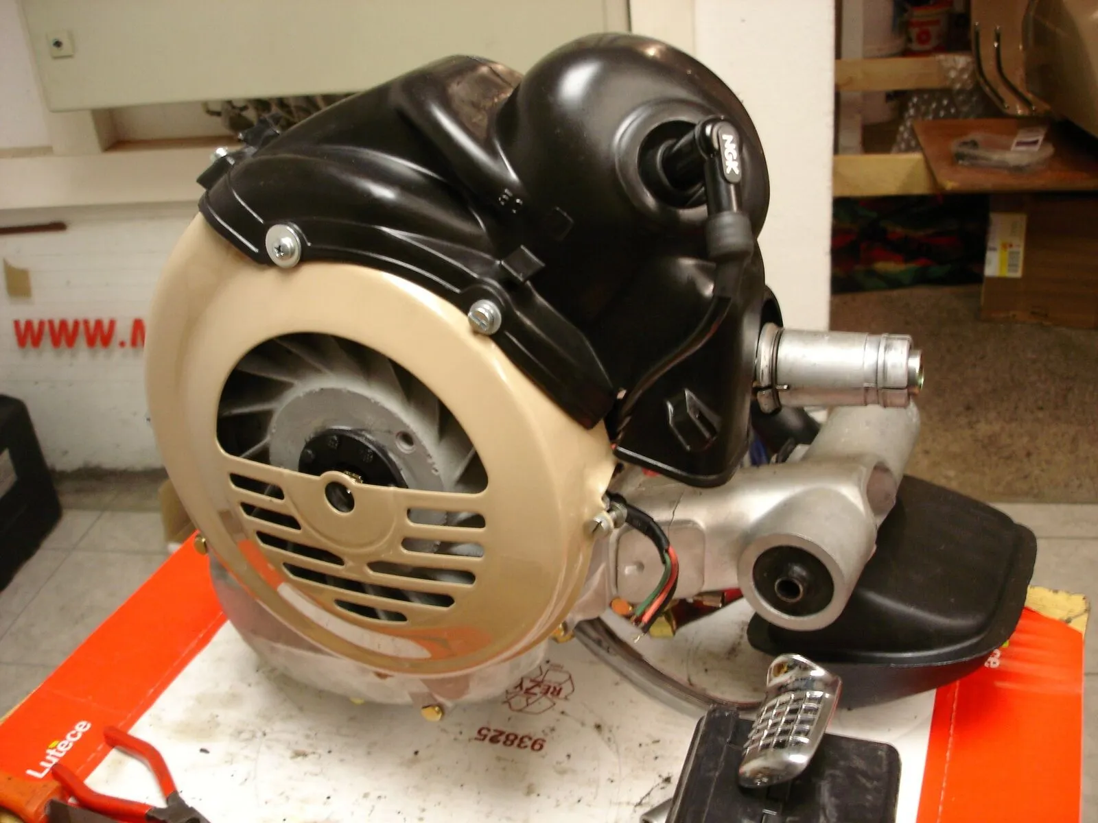

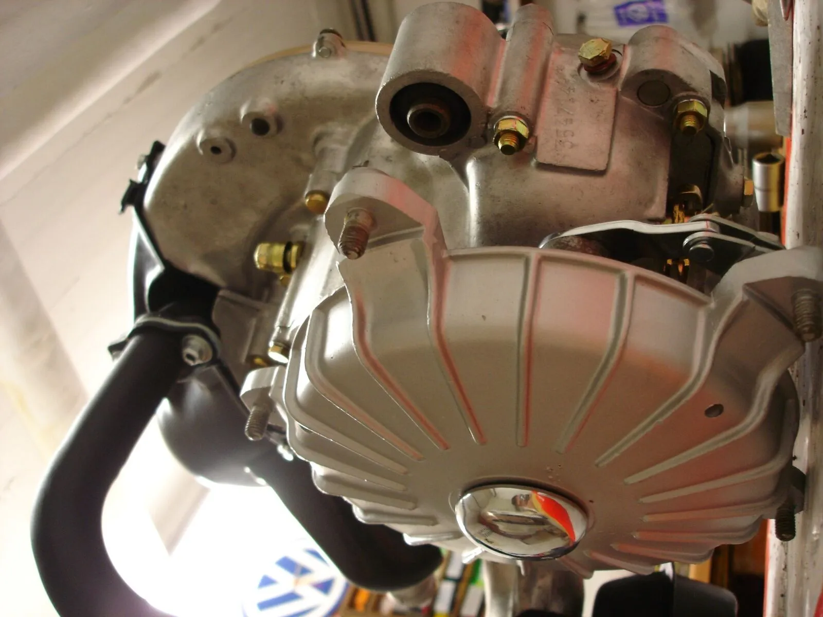

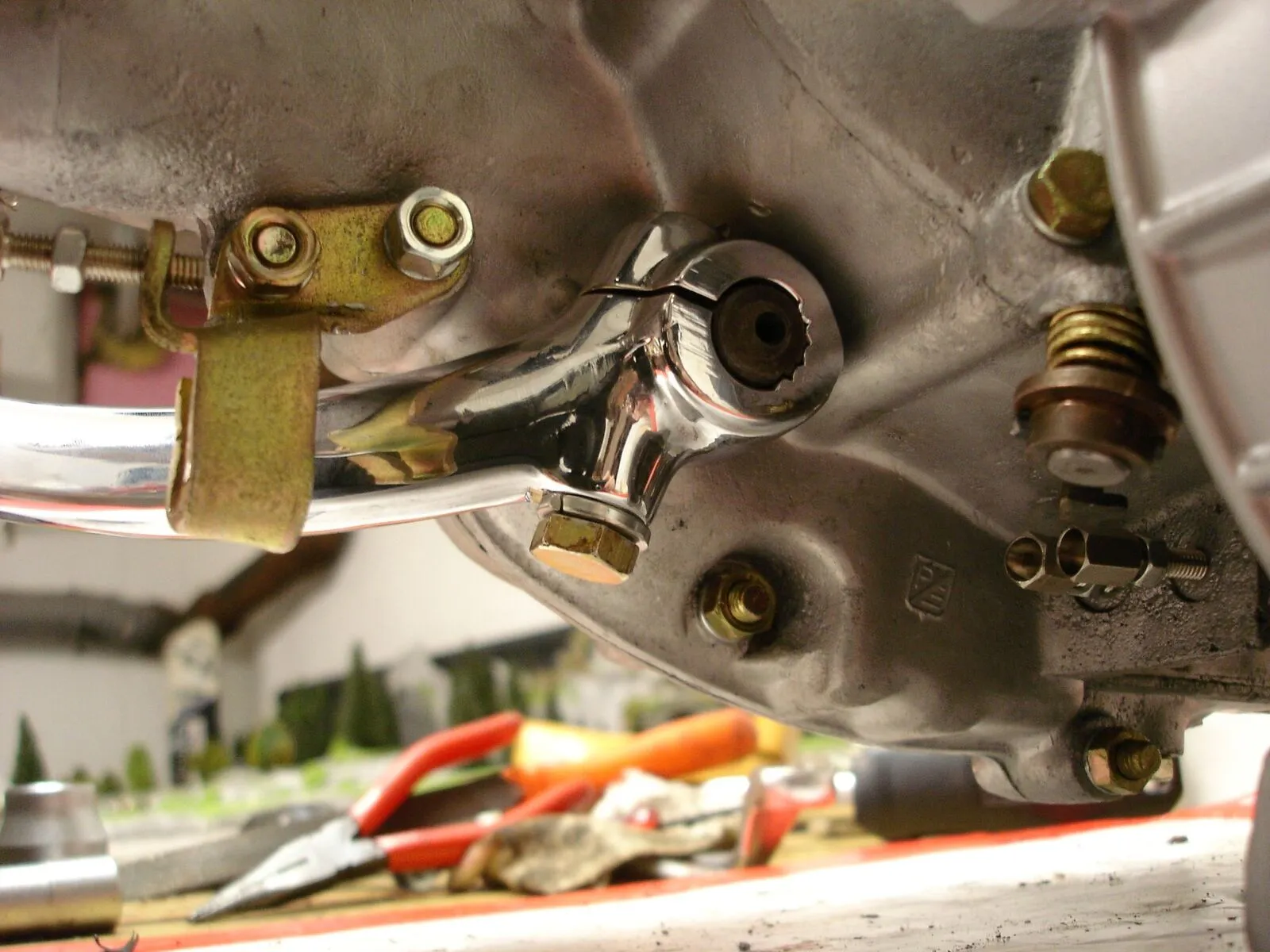

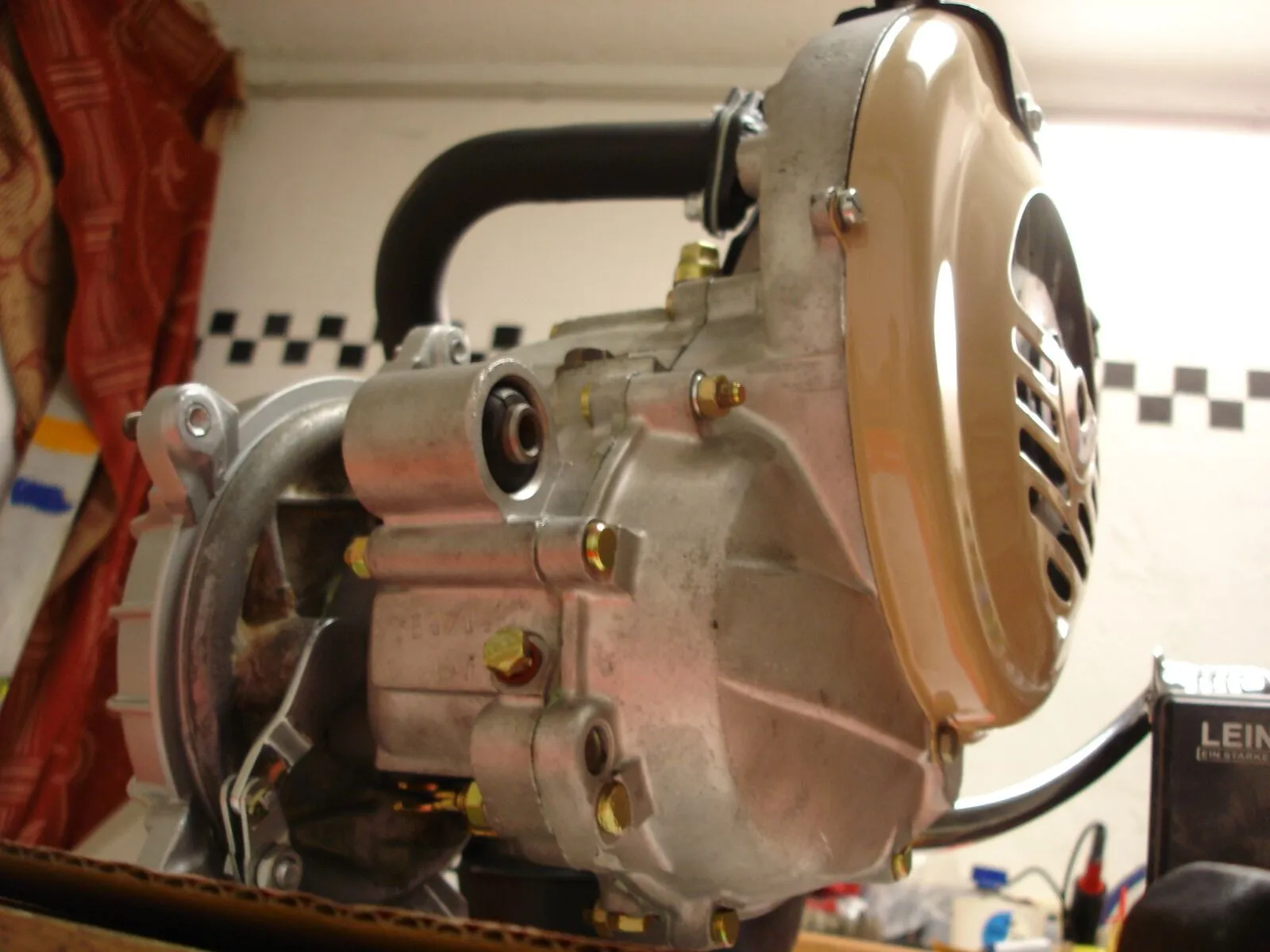

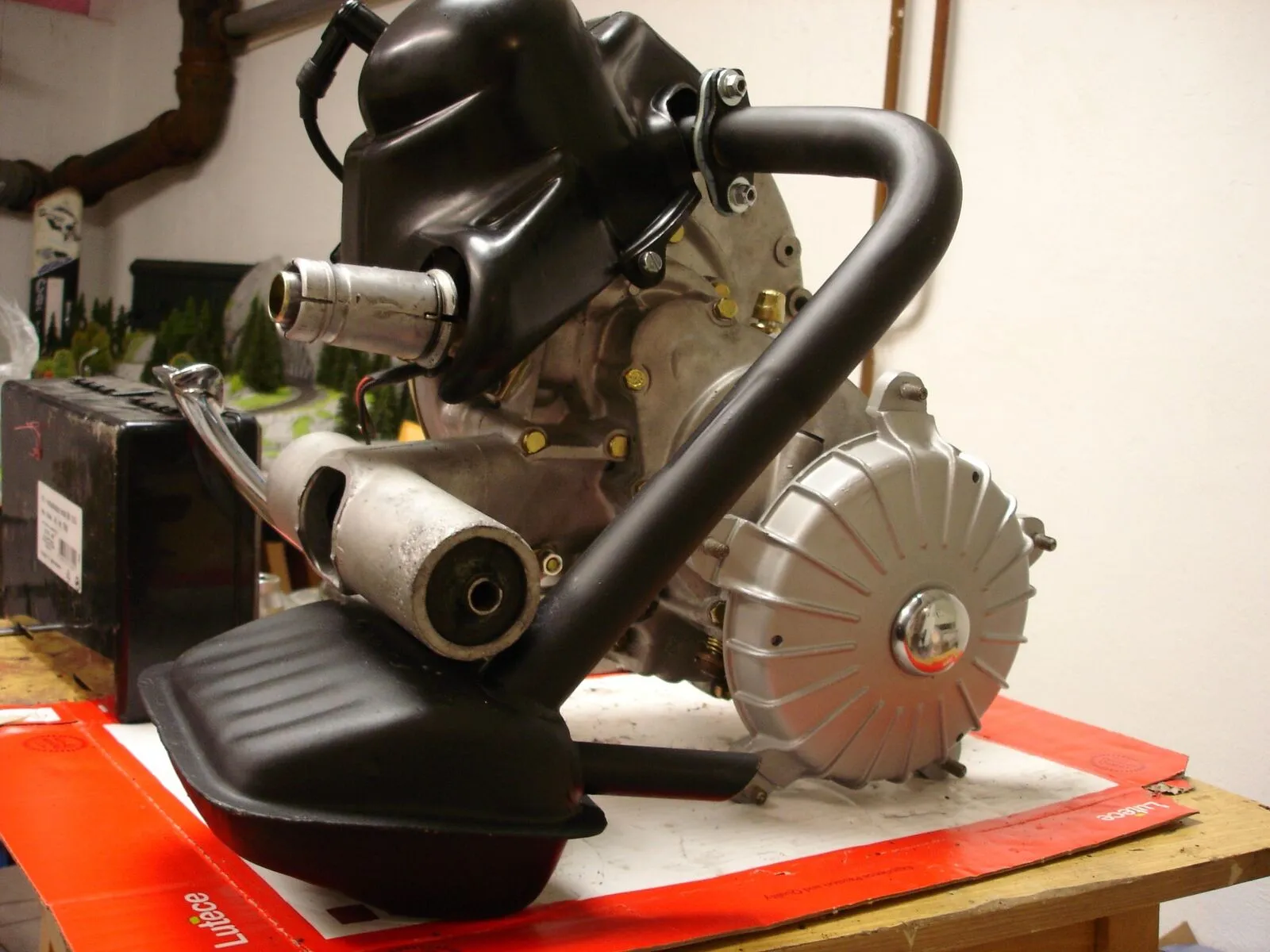

    so und wie versprochen einige Bilder vom Motor,,Kopf montiert ,Ansaugstutzen und Abgasstutzen auch,der allerdings nicht ganz soo toll passte,musten mein Freund abändern..passte flansch zum Auspuff nicht ganz :thumbdown::thumbdown: ..aber nu ist OKIDOKI :-2 ......
    Jetzt wird sie sache..Lüfterblech verschraubt,.,Zylindrhaube an einigen Ecken etwas nachgearbeitet(Zündkabel passte da nicht so. und hinten am Krümmer,aber nicht wild)..und dann nur noch die Gummis ..hab heute mit Oldie-Garage Telefoniert..die hättens da...man da stöbere ich in ihrem Shop rum und finds net :+5:+5 ..man sieht den Wald vor lauter Bäumen nicht 8|8| aber dank Junys Link 2-)2-)2-) ..TATAT...

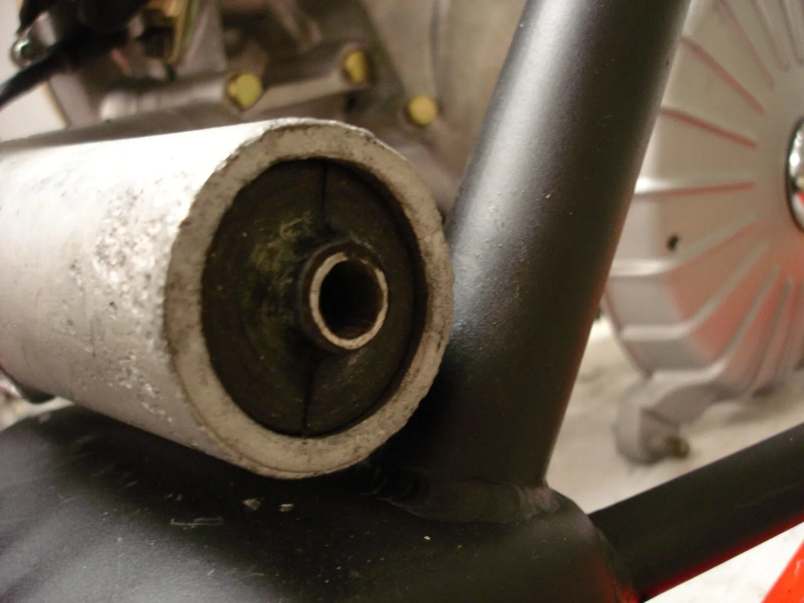

    ja einige Spezial schrauben muss ich noch besorgen und die Gummis..dann dürft der Motor eingebaut werden..... :-6:-7
    PS, ja dies 5 Gummipoppel werden doch hinten für Seitendeckel reingesteckt..da aber 3 kurz und 2 etwas höher sind wollt ich mal Fragen was wo hinkommt??

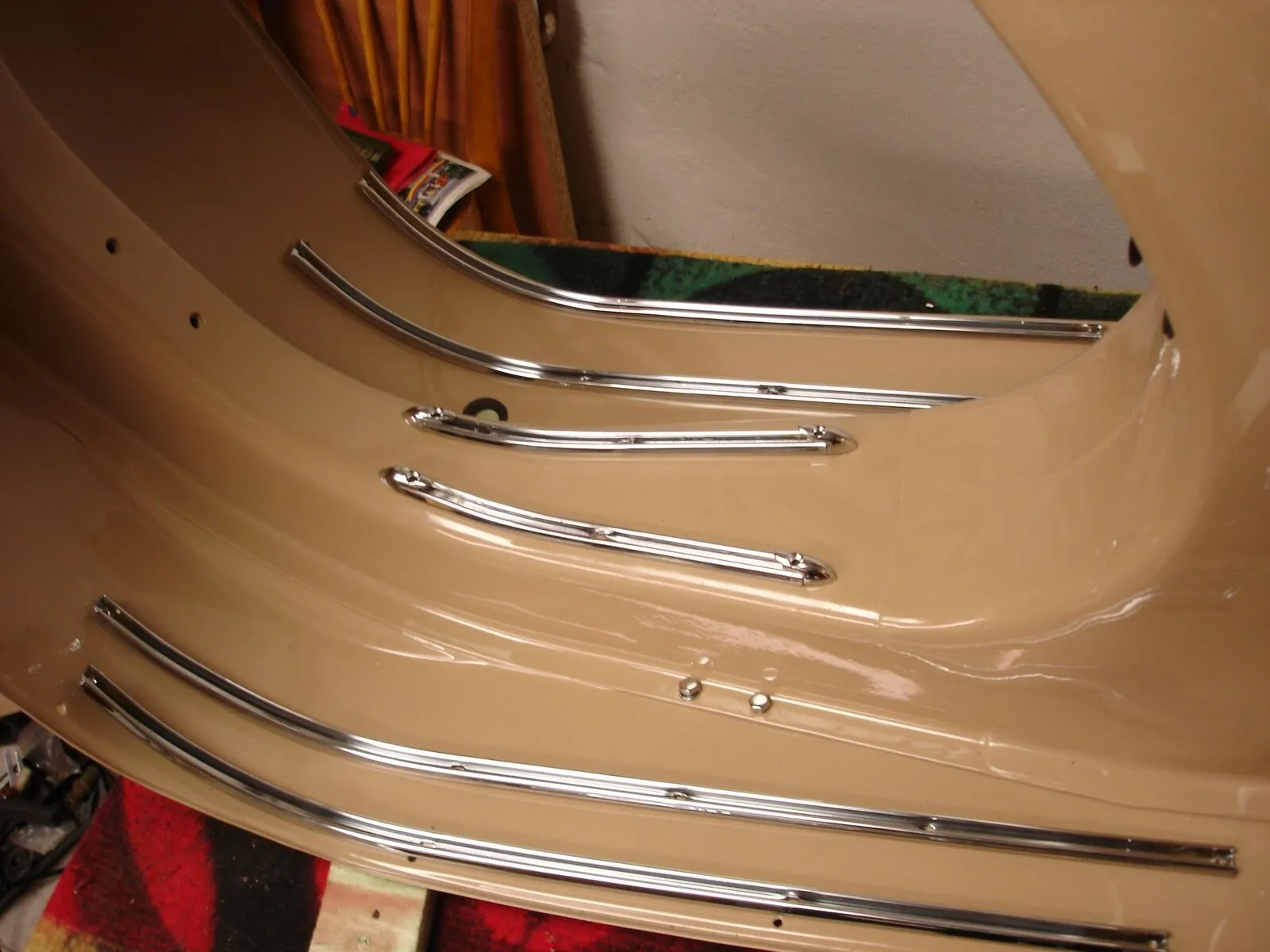

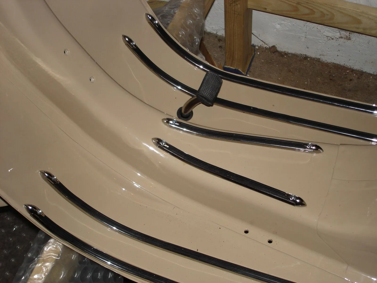

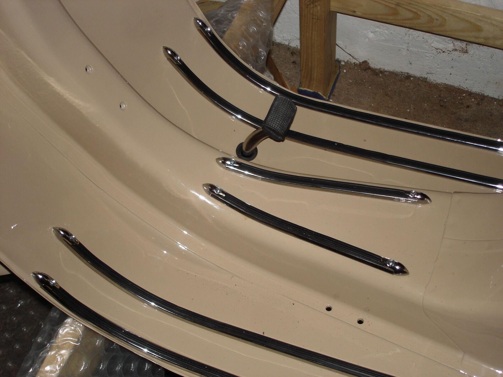

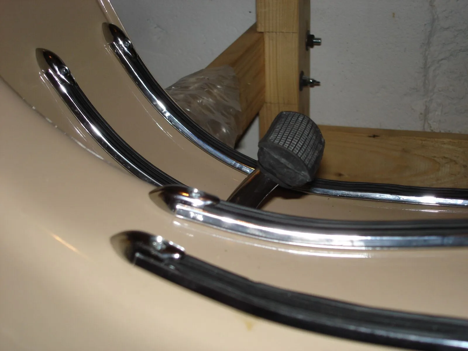

    So..heute die Trittleisten fertig angebaut...war zwar fummelei aber ist gut geworden.Hab sie nicht mit diesen Alunieten gemacht sondern geschraubt...unten mit Plastikscheibe und Mutter drauf,das nicht am Lack schabt.....Der Gummi ist noch etws wellig,aber das wird sich geben wennmal etwas in der Sonne steht.... :thumbup:

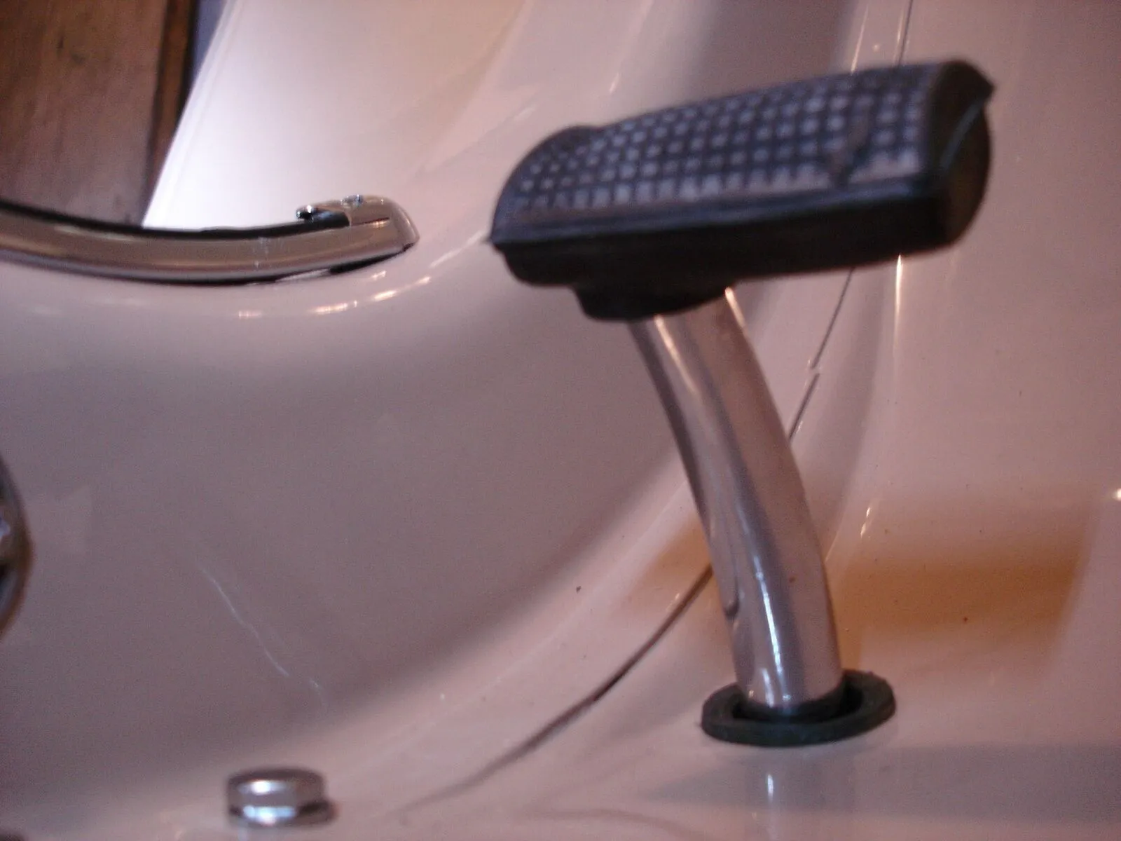

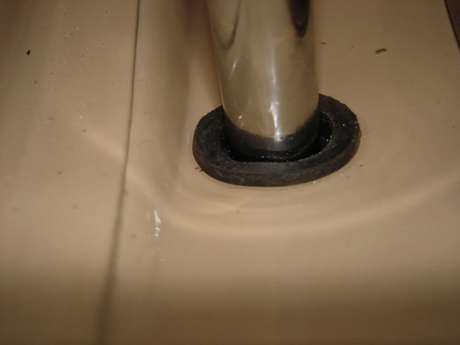

    Ja und Bremspedal..in das Loch hab ich einen Tolle Gummitülle rein---- passt 100%ig..und man bräuchte keinen Gummi unten am Pedal wegen anschlag....
    Tja das VW Gummisortiment :D:D:D . ist von Wischerachse die im Windlauf durchgesteckt wird (Golf 2) dieser Gummi,hat nämlich mittig Nut und passt haargenau in das Pedalloch rein---- sitz und hat luft!!!! 2-)2-)2-) sieht man auf Foto.....

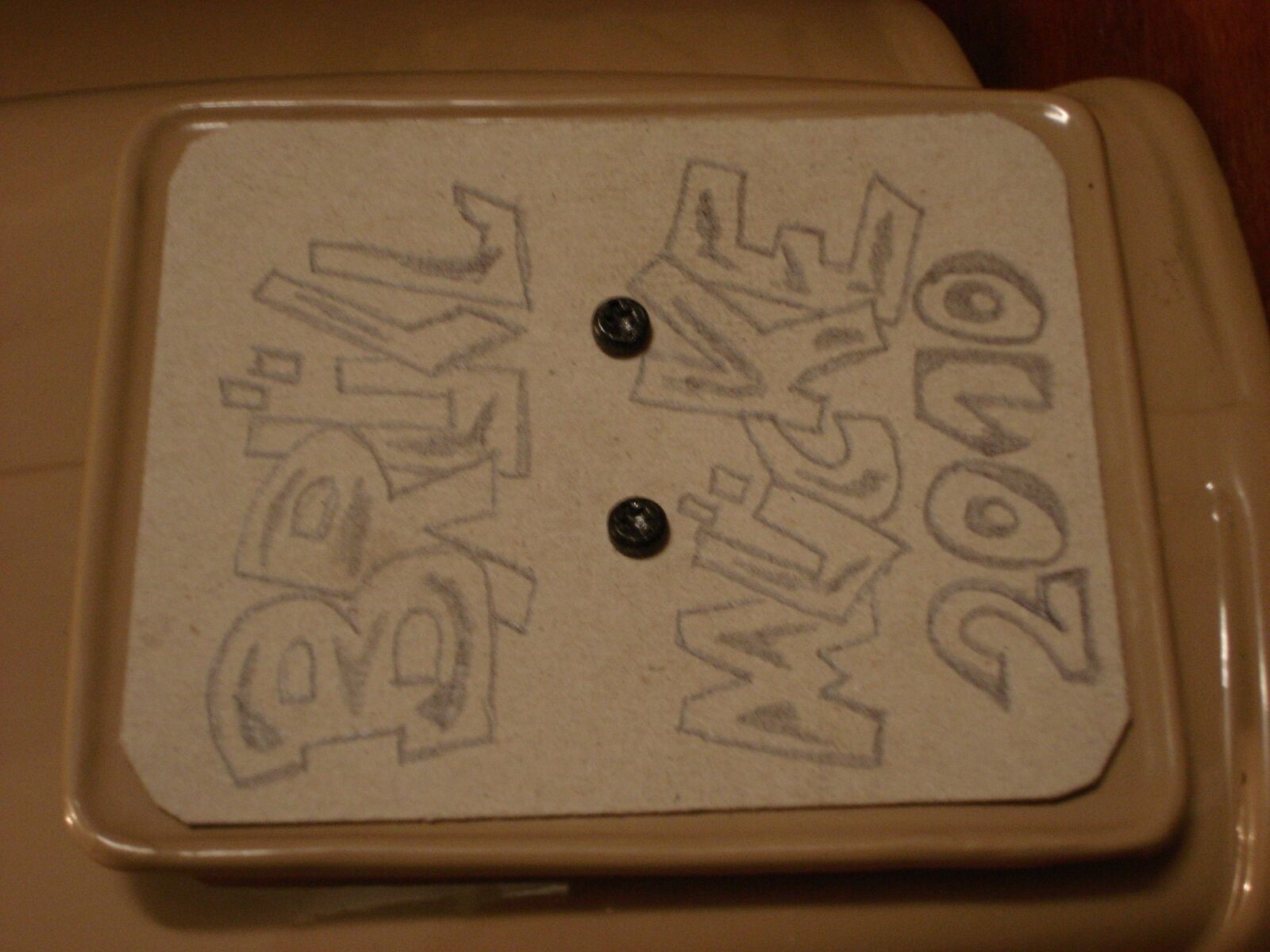

    Ja und dann hab ich mal GAUDIHALBER Saisonschild GEMALT :+2:+2 ..
    denn die Sonne schien heute schon MEGA doch die BRÜLLMÜCKE ist noch im Keller......wird noch etwas dauern bis sie TAGESLICHT schnuppern kann :S:S:huh::huh:
    weitere Taten folgen......

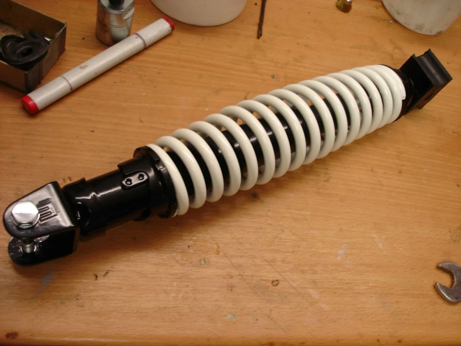

    Ja Stossdämpfer ist Härteverstellbar.hat unten verstellring

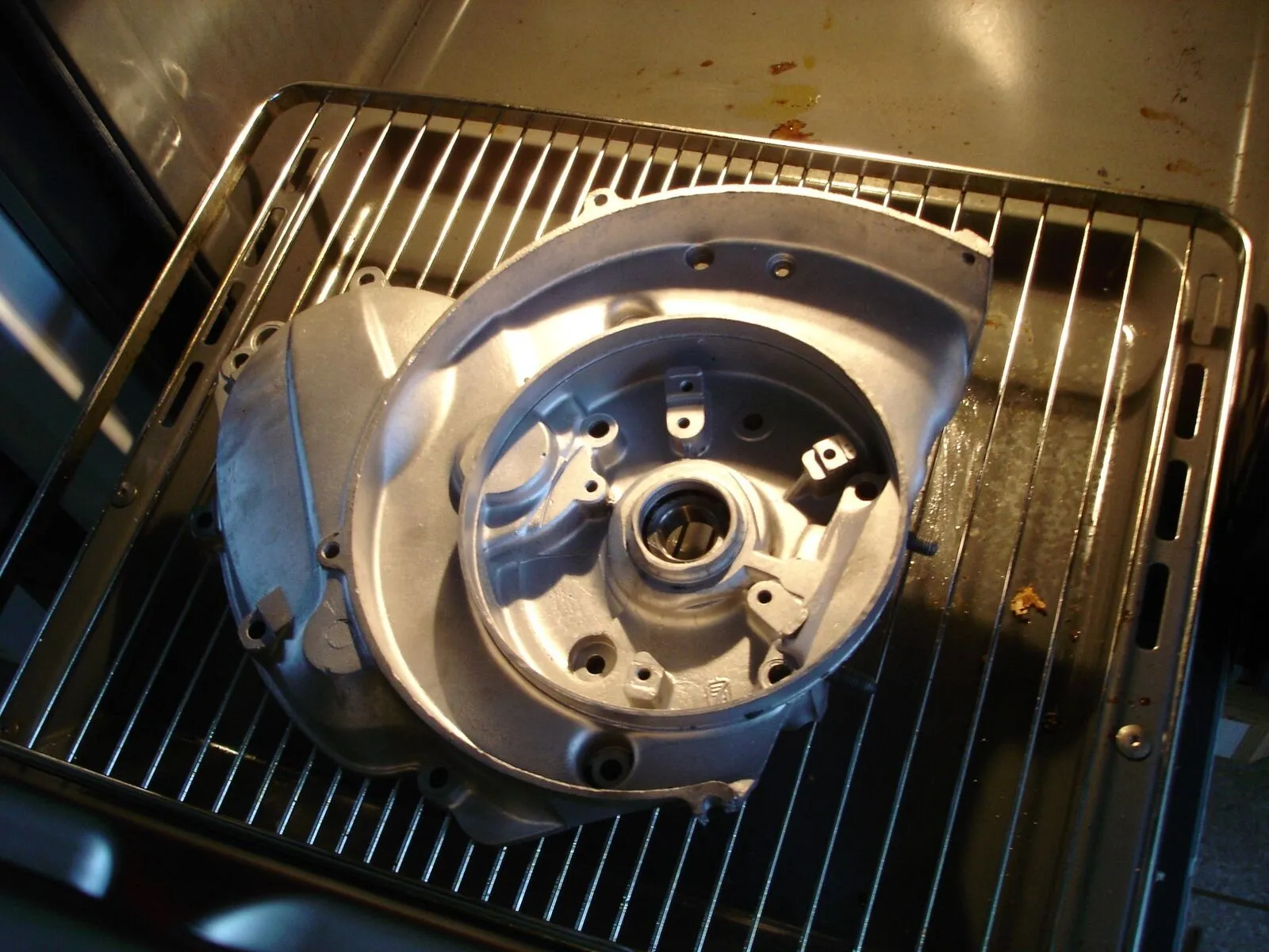

    @ Basti MRC..Ja eigentlich ganz einfach wobei ich aber dazu sagen muss das ich das so gemacht habe weil eh Komplett zerlegt wurde,
    mit Dampfstrahler groben Dreck abgespült,dann hat ein Kumpel in seine WASCHMASCHIENE :+2 getan,und da war sie Fett und Ölfrei...und danach hab ich die Motorenhälften mit feinen Glasperlen gestrahlt,daher die Saubere und Orginale Optik das aussieht wie Frisch vom Werk :thumbup:
    Was aber dazusagen muss wenn der Motor läuft wird sich das Alu aber etwas nachdunkeln..ausser man fährt bei Wind und wetter,da wird der schöne Aluglanz nicht lange so bleiben :thumbdown::thumbdown: ..aber das mache ich eh nicht.. yohman-)

    ja und Neuer Stossdämpfer mit neuen Gummi oben und Schicker bling bling schraube zamgesteckt......

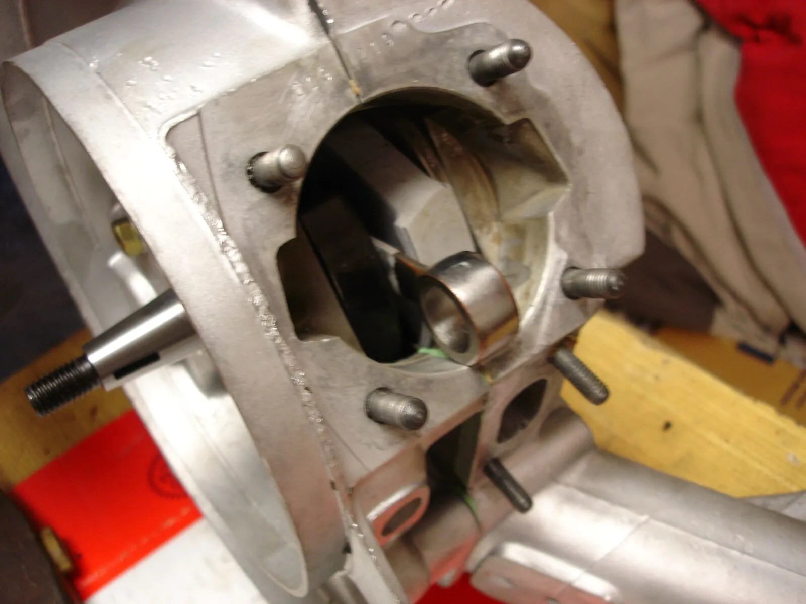

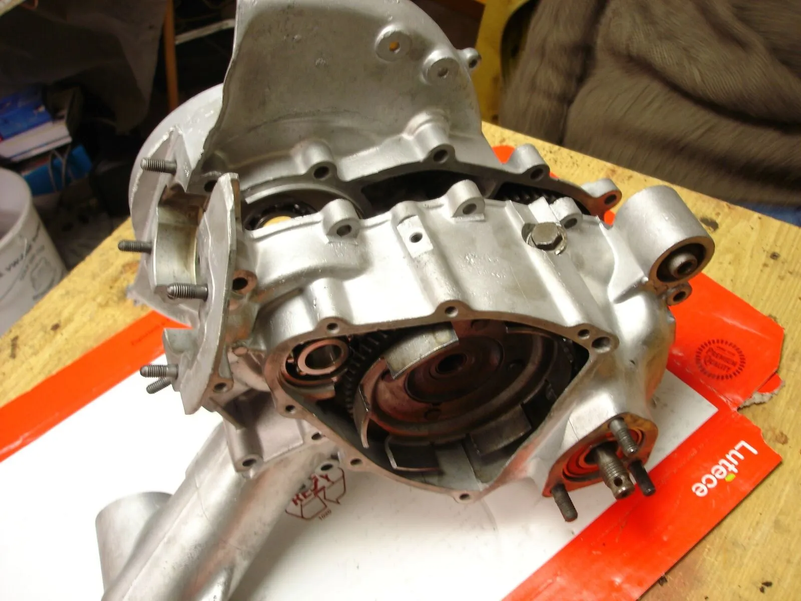

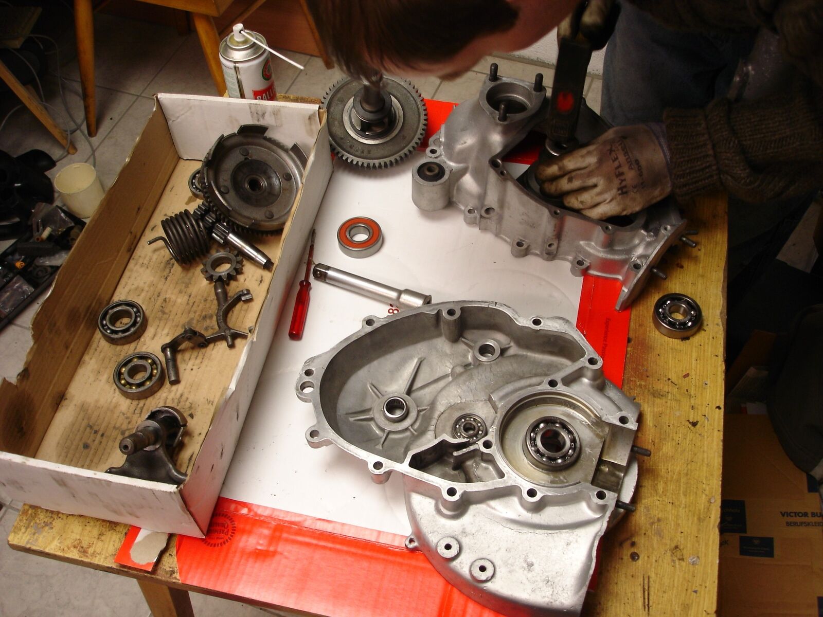

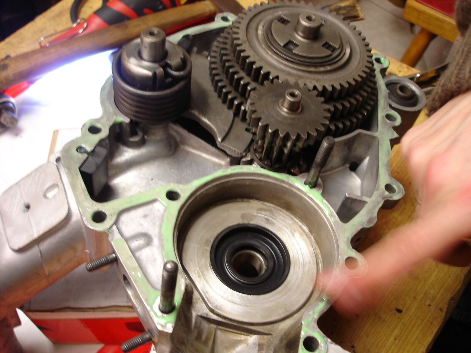

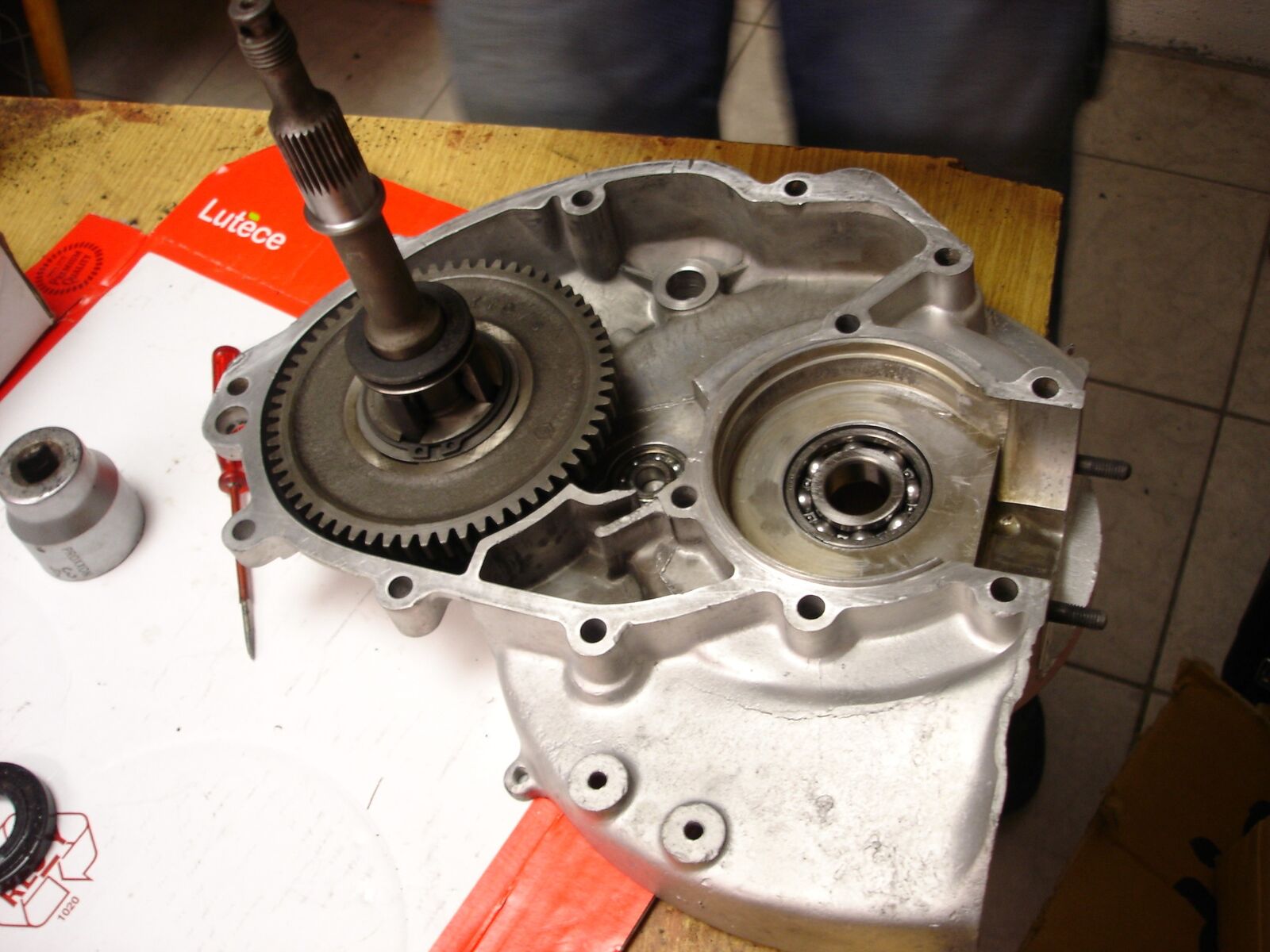

    So Leute wie versprochen FRISCHE Bilder vom heutigen Motorzusammenbau.....
    ja ich und mein Freund Mich....machten uns daran....erstmal die Lager aufgelegt was wo hinkommt,dann mal testweise wie die ganzen Zahnräder hinkommen....
    gut soden die Lager reingemacht was gut vonstatten ging.....die Kurbellwelle lag ja scho seit Montag in der Gefriertruhe :D:D ..zwischen Pommes und so :huh:
    ja dann wie wir die Zahndinger eingebaut hatten,mal testweise zusammengesteckt.,.ja sah gut aus..dann haben wir die Zübdungseite in Ofen getan :-5 und auf ca 100 Grad erwärmt....sodas die KW reinflutschen soll yohman-) ..ja und dann der Spannende Moment ..also Raus das Teil aus Ofen und runter an die Gefriertruhe..KW ausgepackt und..................................PLOPP!!!!!!!!!!!!!!!!!!!!!!!DRIN OHNE HÄMMERN DRÜCKEN einfach so reingefallen TOP :+2:thumbup::thumbup::thumbup::thumbup::thumbup::thumbup:
    und weiter gings rüber und zusammengesteckt..was nicht ganz so einfach ging..aber mit etwas drücken und klopfen zack zusammen..super juhu Motorzusammmengesteckt..... froehlich-) ..ja dann kamen die NEUEN VERZINKTEN Teile zum einsatz...man das sah echt gut aus und macht verdammt Spass so zu Arbeiten.......
    dann die Alte Kupplung zerlegt und SCHOCK das Zeug flog RÜCKWärts raus und gegen meinen Wagen SCHOCKSECUNDE,,puh nichts abbekommen..man,man,man.. :-5 ,die Beläge hate ivch ja schon einige Tage in Öl gelegt und dann das Ölige zusammenbauen...ja und dann der Einbau und wie es so ist hatte Mich denn Falschen Halbmond erwischt..darum ging die Kupplung net rein :+5:+5:+5 ,,doch gefahr erkannt,Gefahr gebannt!!!!!
    ja beim ersten mal tats noch weh :love::love::love::love::love:
    aber hat hingehauen..
    Anhand der Bilder seht ihr's ja .......ja eigentlich wollten wir noch Kopf usw. draufpacken aber das ging Zeitlich nicht mehr...er muste mit FRAU zum Chinesen ESSEN GEHN.. :thumbup::thumbup::thumbup::thumbup: --aber net tragisch...das Chaos musste ich hald allein wegräumen.. :+5:+5:+5:+5
    so dann lasst euch die Bilder schmecken ......und ich bin die anspannung etwas los...

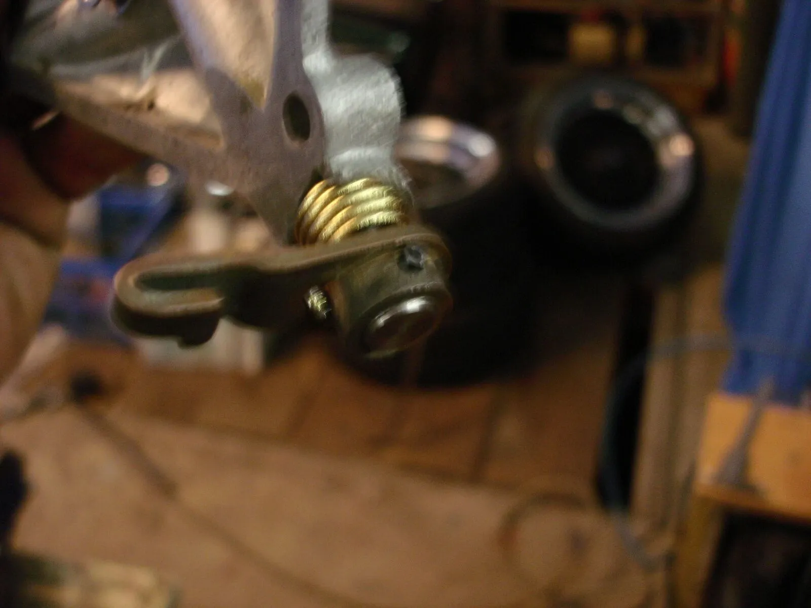

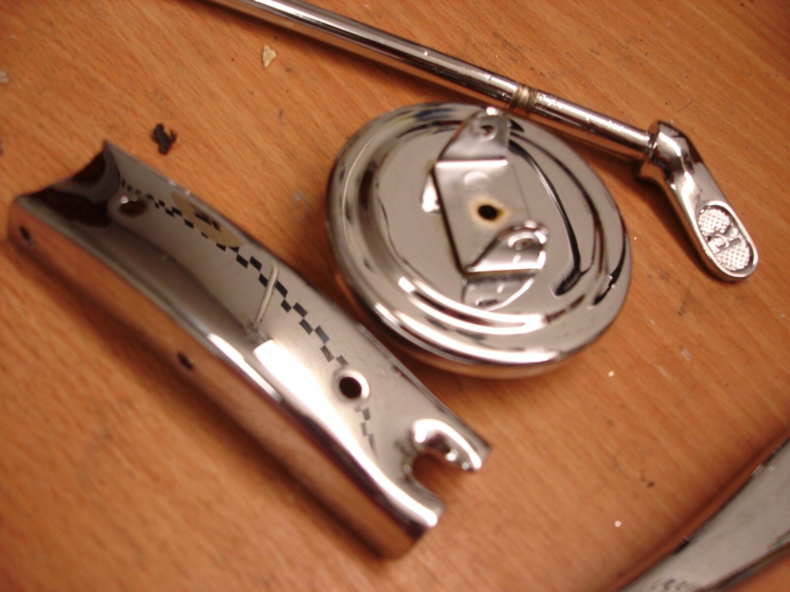

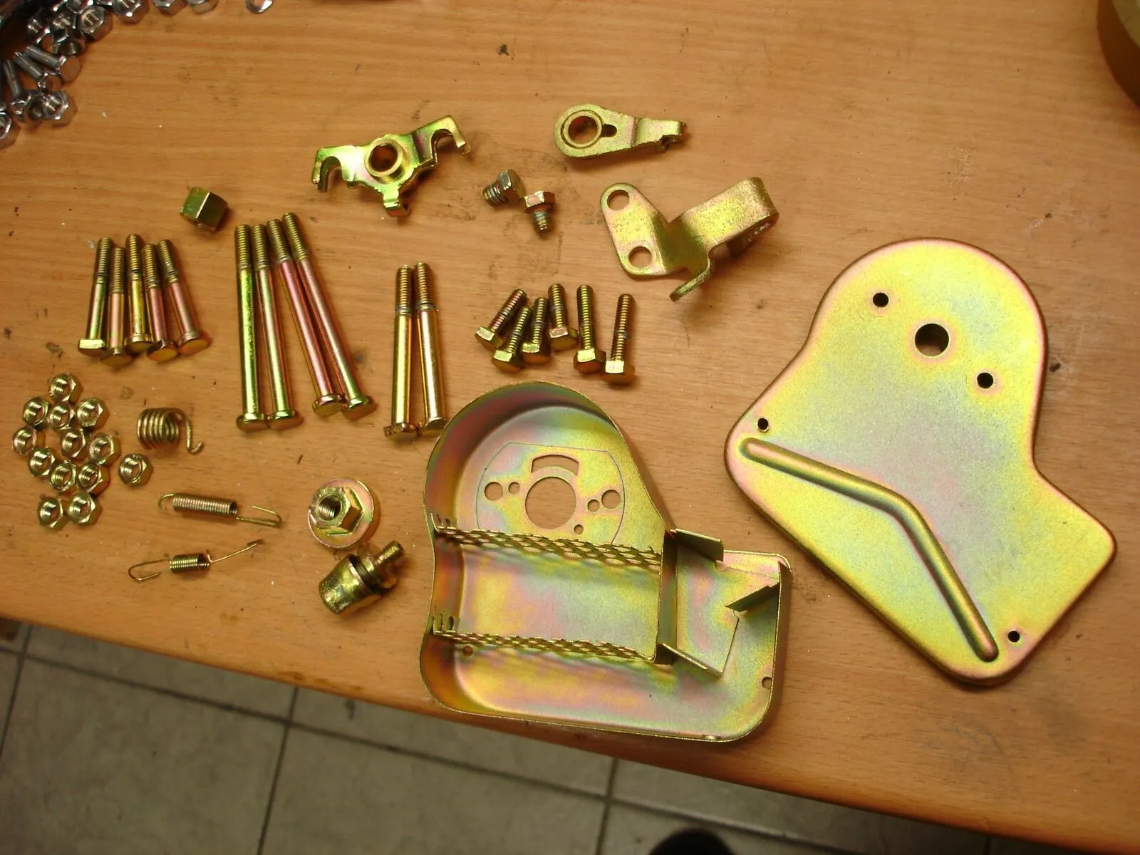

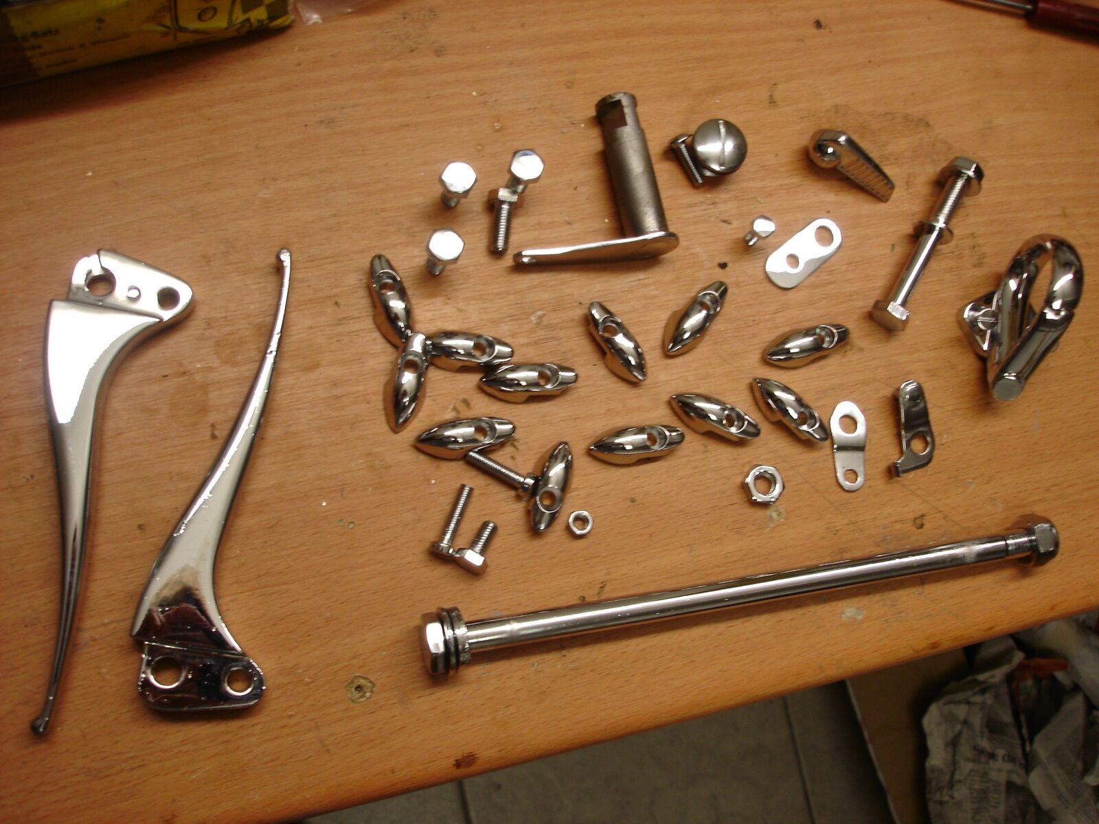

    So Leute 2ter Schwung da Hebel oben und einige Schräubchen
    dann Tankdeckel + Benzinhahn,Helmhalter der echt ÜBELST gut geworden ist Trotz der 40 Jahre!!! yohman-)2-):thumbup:

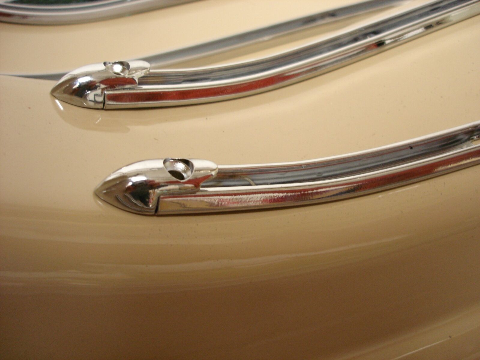

    Die Trittleisten + die Enstücke,,das sieht mit Schwarzen gummi echt gut aus da nur der Rand sichtbar + Endstrücke chrom ist..Reines Poliertes Alu das dunkelt mit der Zeit nach und wie will man das anständig nachpolieren wenn verbaut :+5:+5:+5
    ja also nun gibts wieder was zu tun,,doch leider wenn man zusammensetzt fehlen da und hier paar kjleinteile,,ja so ist das leider wenn man zerlegtes Vespennest kauft :wacko::wacko: ..na aber diese Teile halten sich in Grenzen...

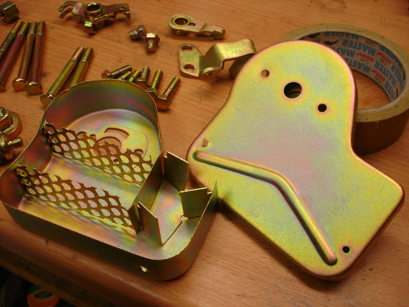

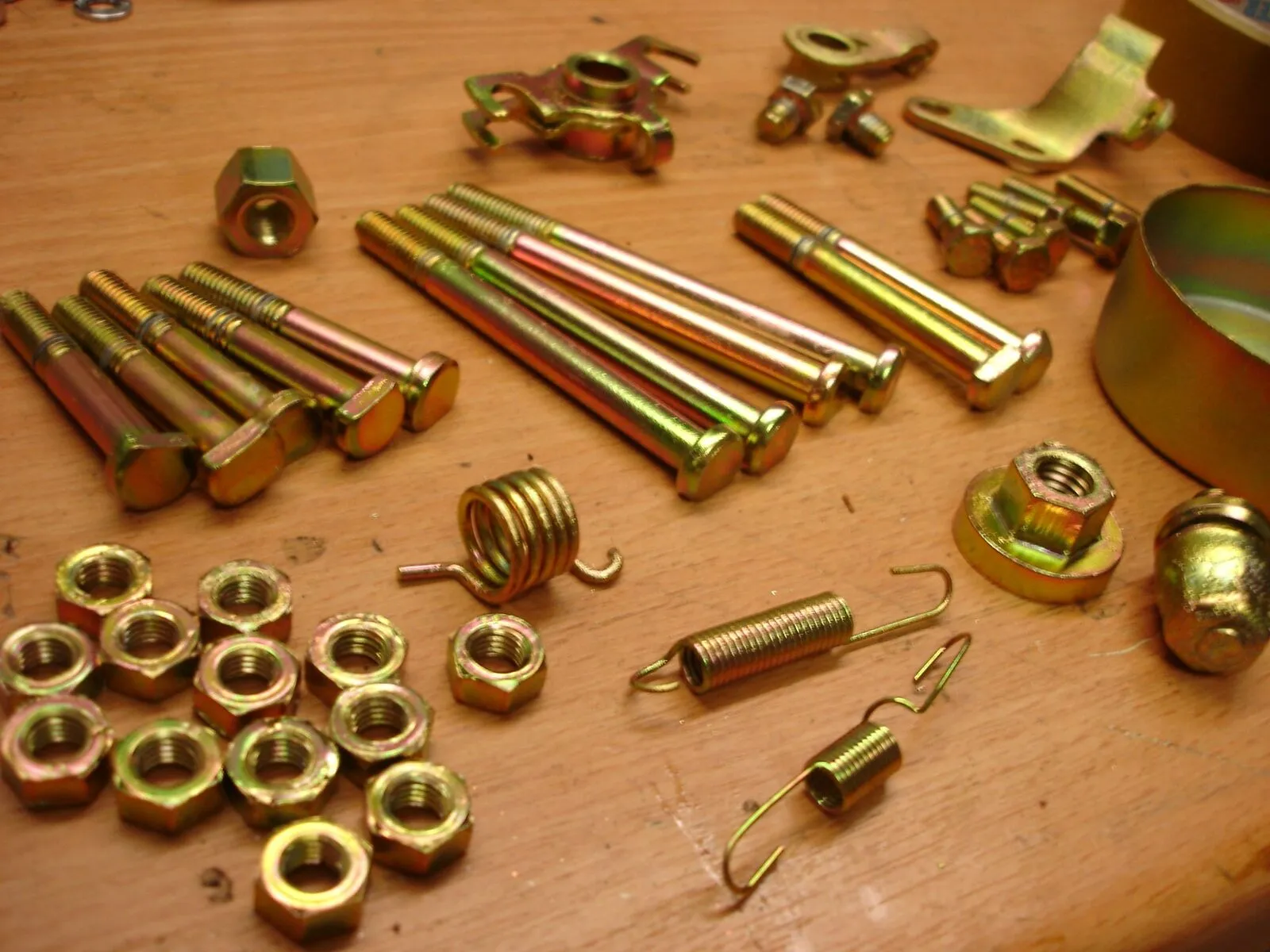

    So Freunde
    ENDLICH heute angekommen der erste Schwung Teile..Frisch verzinkt..hab die Schrauben schön gestrahlt und dann zum Zinken gegeben..gut wäre einfacher gewessen so nen Schraubensatz zu kaufen,aber wiso??? ?(?( denn die alten waren lediglich dreckig und nur leicht angerostet..also hab ich die Orschinalteile hergerichtet..auch der Luftfilterkasten..wie aus dem laden..wenn ich daran denke wie der angelack war :wacko::wacko::wacko:
    ja und paar GLITZERTEILCHEN hab ich da auch noch...es sind nicht viele,sollen nur kleine Akzente gesetzt werden..und mehr nicht...die Felgendeckel die es ANGEBLICH schon verchriomt gibt,,ha jubel die sehn aus wie mit Sandpapier gekörnt und ins Chrombad geschmissen.. :wacko::wacko: .meine hab ich da mal RICHTIG geschliffen und POLIERT....DAS IS mal GLANZ... :thumbup::thumbup:--)
    und natürlich hab ich heuteabend gleich was zum bauen gehabt die hintere bremse fertig zusammengebaut und Luftfilter...zusammengesteckt....
    Hammer echt Geil so NEUE alte TEILE 2-)2-)2-)2-) ..ja und Kupplungsbeläge sind im Öl derweil eingelegt,,Kurbelwelle fristet nun ihr dasein in der Gefriertruhe(obwohl bei diesen Temperaturer hier ich die auch in den Hof rausschmeisen hätte können :+6 ----
    8|2-)klatschen-) ..dann kann die Tage endlich der Motor zusammengesteckt werden!!!!!!!!EINFEST!!!!! :+2:+2:+2:+2
    oh nun Frage...WIEVIEL und welches Gertriebeöl brauch ich da eigentlich für denn Motor..das muss ich noch besorgen.....
