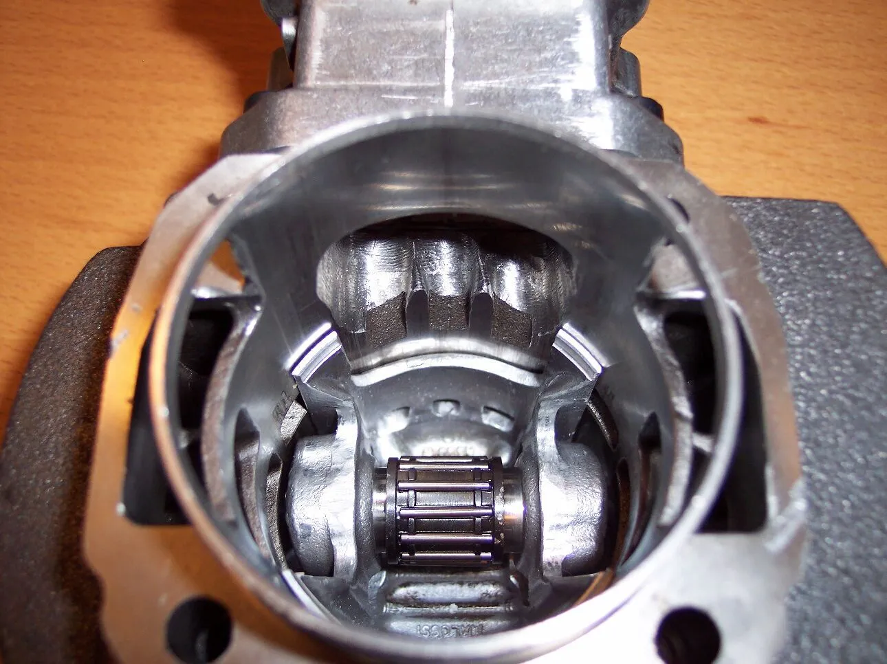

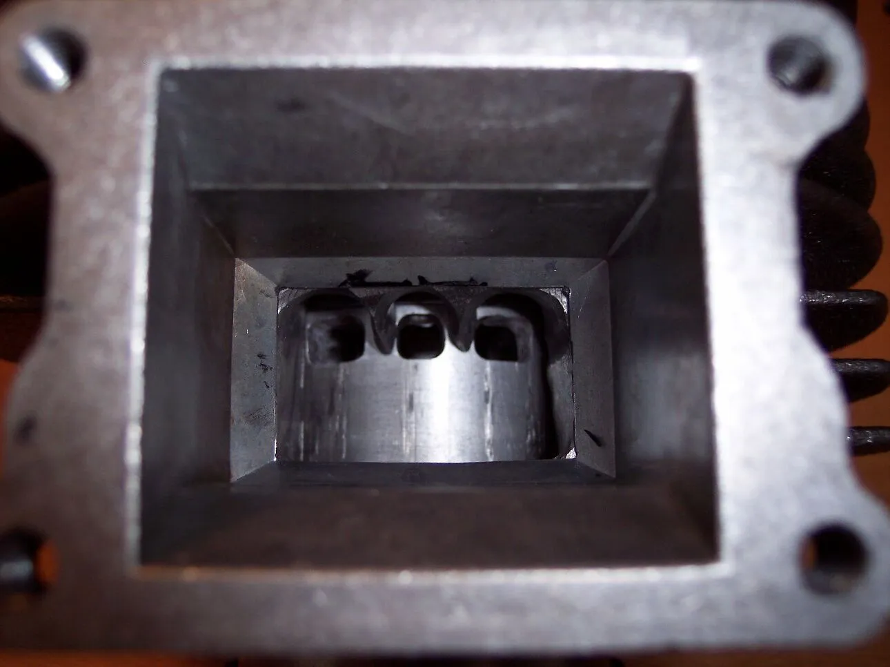

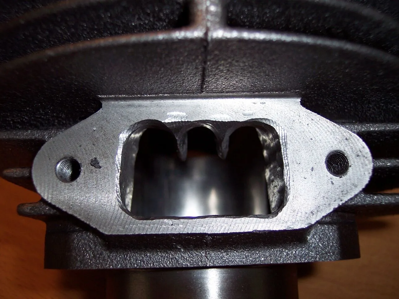

Also ich hab da ein bisschen Erfahrung drin.Die überströmer allein bringens beim Malossi nich, der Auslass macht die Musik ... Der einlass musste natürlich auch optimieren, das mehr an Überströmern willste ja auch mit Gemisch versorgen. Also den Einlass öffnen ungefähr so :
Dabei musste natürlich beachten das die Kolbenringe im UT nicht ausfedern, also die 2 "zähne" im Einlass tief genug stehen lassen.

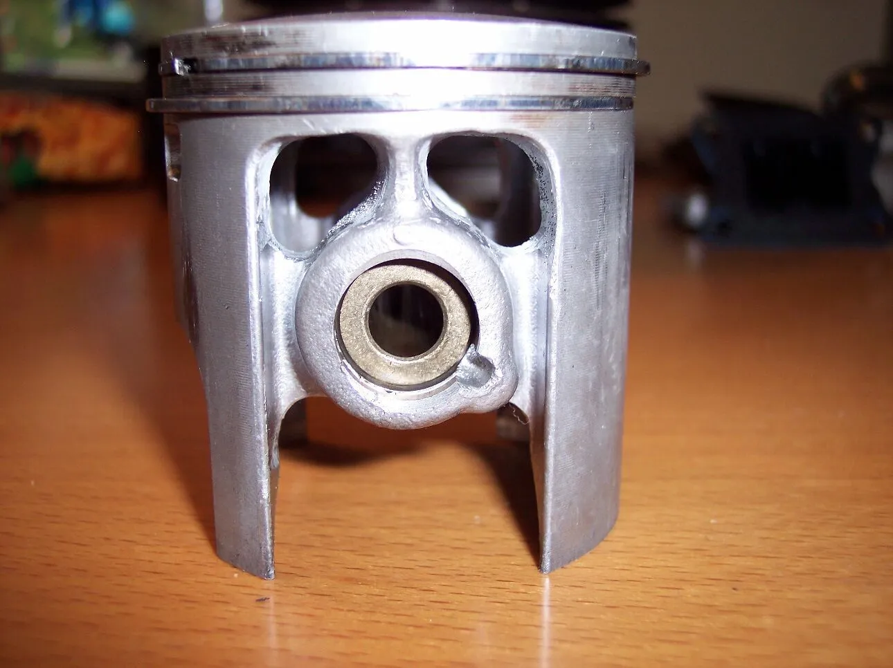

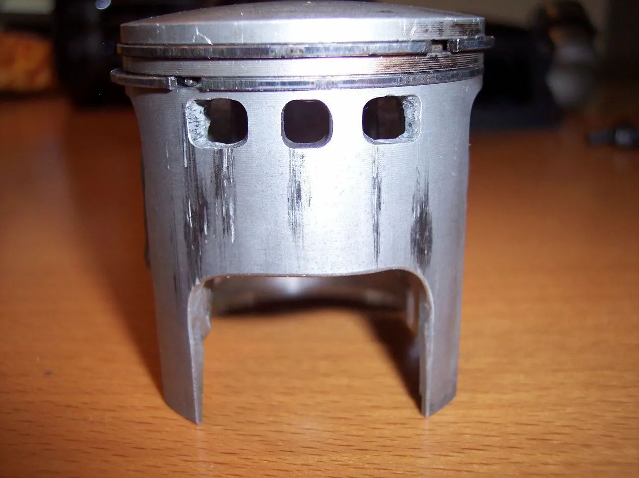

Danach musste Dir auch den Kolben vornehmen.Seitlich kannste die CVF-Fenster erweitern, sieht man am orig.Kolben gut, da sind schraffierte felder dran,die kannste weg Dremeln.Vor allem musste einlasseitig am Kolben das untere Stück wegdremeln, da das gerne mal abbricht und Dir dann nen Totalschaden beschert.
Dann noch den Auslass, den kannste in der Breite bis zu 70% Sehnenmass fräsen ,das machen die Kolbenringe vom orig. Kolben mit. Dann klar, je nach Steuerzeiten was Du anstrebst Auslass hochziehn. Mim Franz kannste da bis 188° gehn.
