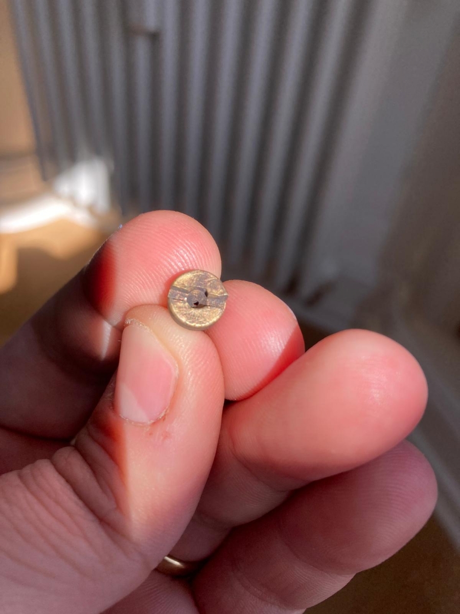

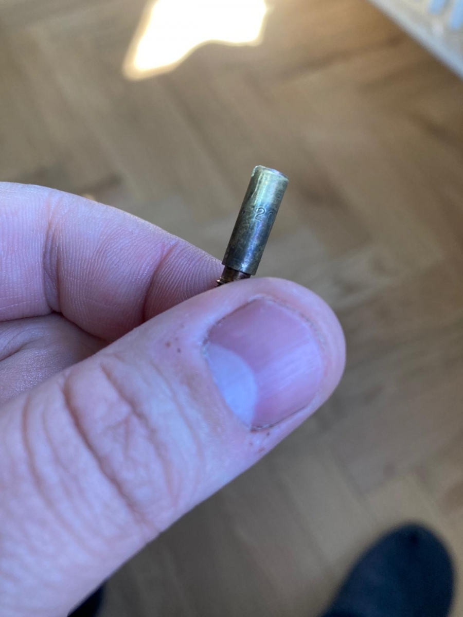

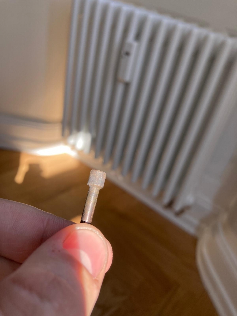

Hier meine. Die sind sehr sauber jetzt, foto echt schwer bei den fitzeldingern.

Hi, anbei meine Nadeln, ultraschallgereinigt, aus dem 16.14er:
- 74
- 120/40
- 80
Eine recht eigentartige Kombination oder?

Habe es ausgebaut. Ich habe nur eine Düse 120/40 entziffern können. Die sollte Ori sein. Die anderen beiden, keine Ahnung, konnte nix lesen.
