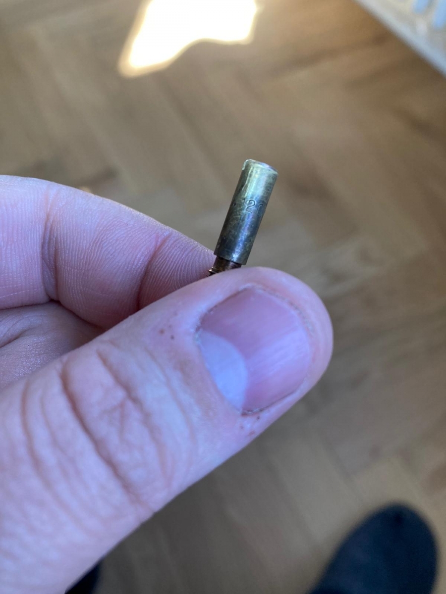

  • Ich habe leider kein Ultraschallbad und habe bisher noch die Düsen im Lieferzustand drin. Die „alten“ sehen nicht mehr so doll aus. Ich habe bisher nur die 74er im Netz gesehen und bestellt. Wenn ich Zeit finde baue ich die mal ein. Zudem habe ich vom Gefühl her den Eindruck das der Keilriemen beim Start rutscht. Das würde vielleicht unser stottern erklären?

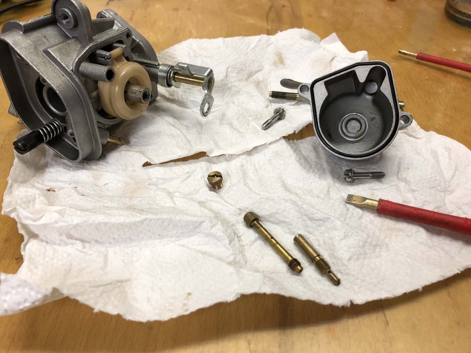

  • Hier meine. Die sind sehr sauber jetzt, foto echt schwer bei den fitzeldingern.
    Der Riemen ist es nicht. Der ist immer locker und schwabbelt da rum. Es ist definitiv vom Vergaser. Auch dass sie bei mir (zumindest stark) falsch Luft zieht schliesse ich jetzt aus. Es muss das Düsenspiel sein.
    Vielleicht kann einer der Automatik Pro's hier nochmals was zu Düsen im 16.12er sagen, welche man probieren sollte und bitte für alle Düsen die der Vergaser so hat und die EInfluss darauf haben. VG

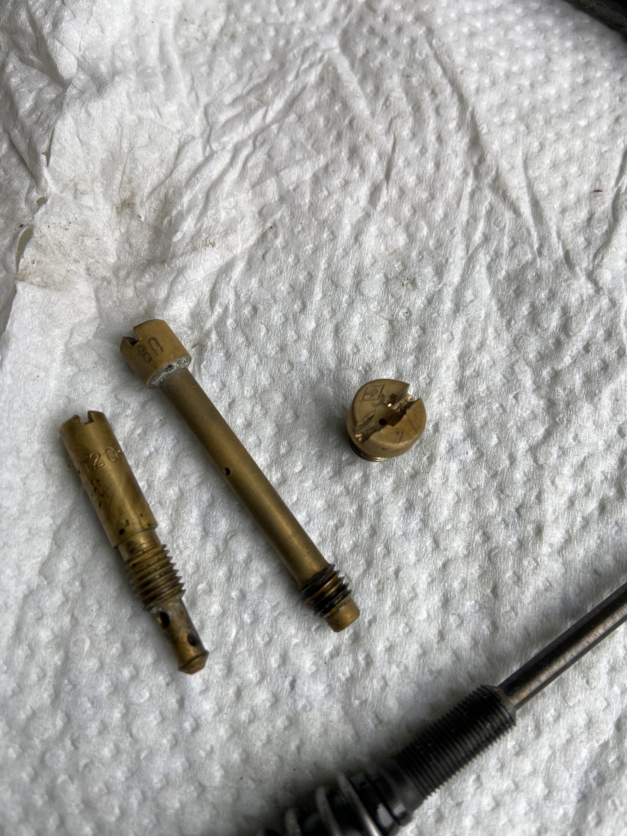

  • Hier zumindest mal ein Bild meiner Düsen aus dem (leider) defekten 16/14.
    Deinem Hinweis was diesen Faltenbalg angeht, werde ich nochmal nachgehen. Ich habe den Verdacht das dieser nach absenken des Motors nicht mehr richtig dicht ist. Vielleicht zieht die gute ja dort ein wenig.

  • Ok, Du hast die gleichen Düsen wie ich, schon mal gut. Scheint ja original so sein mit 74, 80, 120.40.

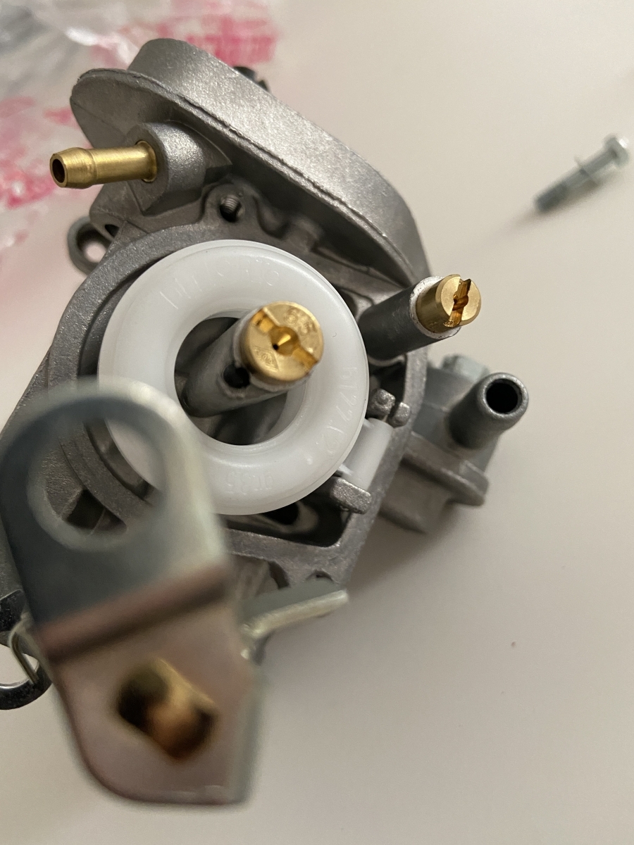

  • Also, habe den Gaser gefunden.
    Den bin ich von 2009 bis 2013 mit den 49 Kubik so gefahren. Ich hatte nicht mal den Schlauchanschluß, den der 16.14 nicht hat, abgestopft.
    Von 2013 bis 2019 stand sie. Dann habe ich sie wieder in Betrieb genommen, aber mit einem Sito Plus und dem Sinaco 75, den ASS damals leicht geöffnet.
    Bis ich mir Februar 2020 nochmals einen 16.12 bestellt hatte und auf 22.18 umgearbeitet.
    In dem 16.12 sind drin:
    Chokedüse 85
    ND 40 120
    HD 75
    Was ich jetzt aber nicht mehr weiß ist, ob die HD mit 75 der Anlieferungszustand von 2009 war. Ich schließe nicht aus, daß ich 2019 erst die 75er reingemacht habe, als ich den Sinalco montiert habe.
    Also was im Neuzustand in dem 16.12 drin ist, müßt ihr selber nachschauen, ich kann dafür nicht garantieren.
    Und meine lief sowohl mit 49 Kubik, als auch mit 75 Kubik mit dem Gaser einwandfrei. Die hat sich nicht verschluckt oder so.
    Gruß Paddy.

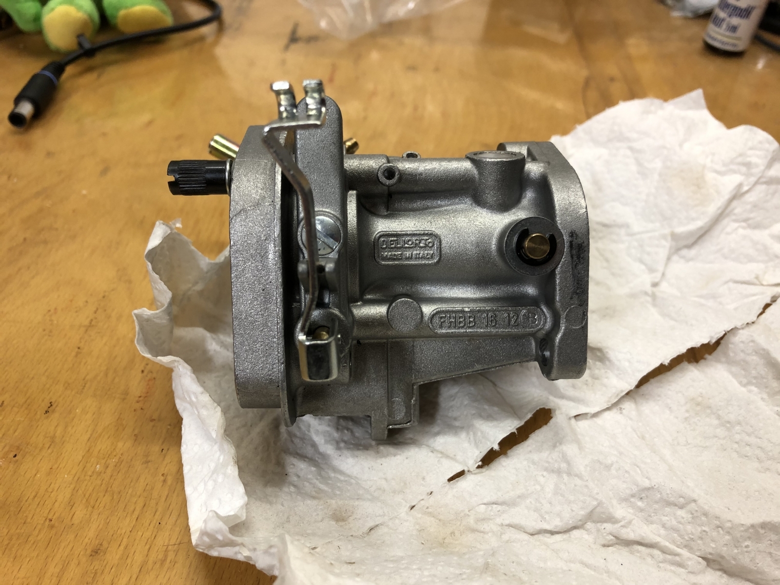

    Danke für die Düsen. Evtl tausche ich gegen eine grössere, wobei sie ja eigentlich gut löuft bis auf das stottern beim anfahren manchmal.
    Dichtung ist neu. kanälchen... gute frage! Hatte ich Bremsenreiniger reingesprüht, aber kann sein dass da was ist. Wie würde man da vorgehen, dass man auch tiefsitzenden Schmutz wegbekommt?

  • Zu den Düsen im original gelieferten Gaser.
    Muss nicht das sein was draufsteht....
    Chokedüse meist 80
    Nebendüse 120/40.
    Erklärung. Diese Düse findest du sonst in der Schwimmerkammer. Hier nicht. Deswegen hat sie gleich den Luftkanal vorne inklusive. 120 Luft/ 40 Benzin.
    Also für die meisten ist die 40 relevant bzw etwas was sie kennen. Läuft sie nicht einstellbar zu fett musst du entweder die 40 reduzieren oder die 120 erhöhen.
    Andersherum auch so...
