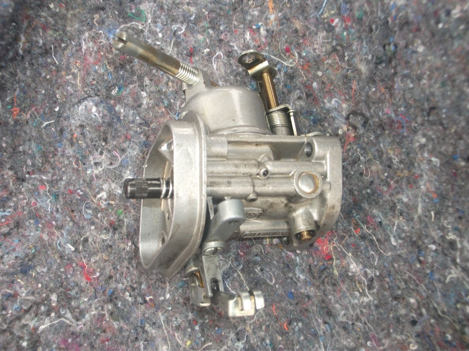

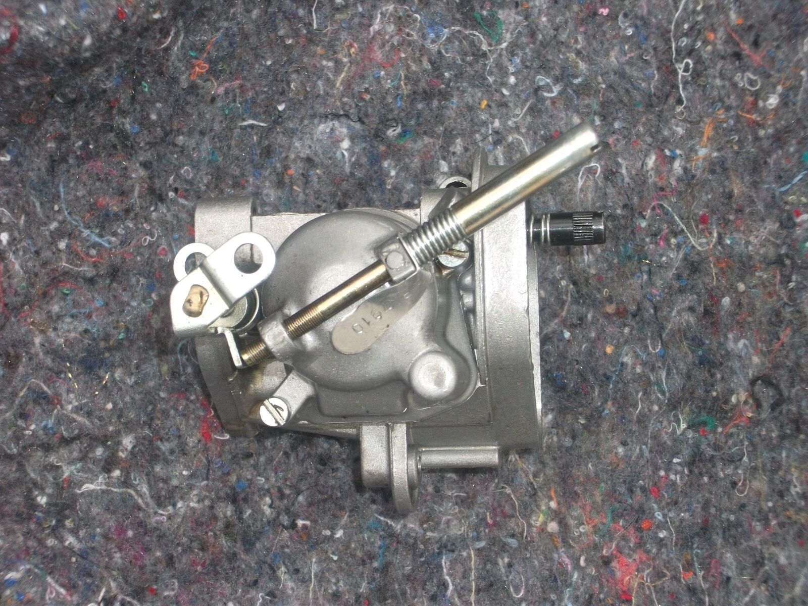

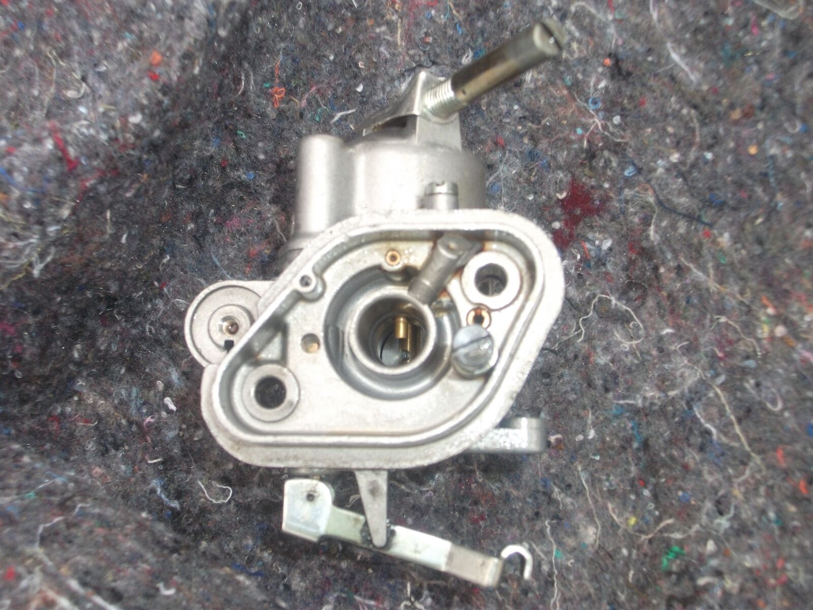

    Zitat von roter-roller
    so sieht die dichtung aus
    noch nie gesehen und wo soll die sitzen ?

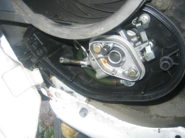

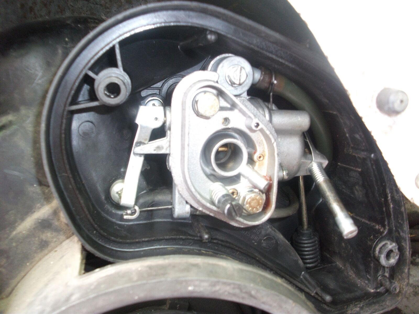

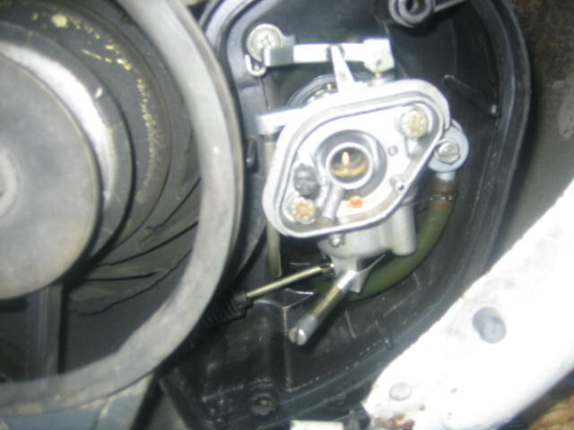

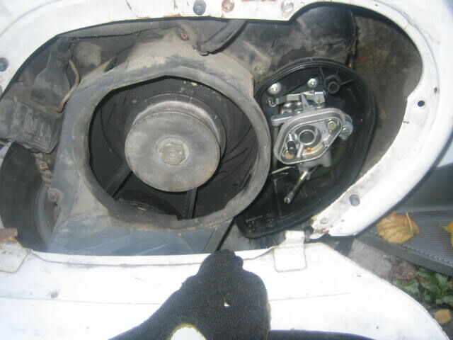

    normal ist zwischen dem membranblock und vergaser eine dichtung
    bei dir nicht ?
    nee

    Hi Leute,
    habe heute im Forum gelesen das jemand eine Dichtung für sein Vergaser sucht ,
    und da bin ich auf den gedanken gekommen wo ich mein vergaser ausgebaut habe war keine Dichtung bei mir dabei, hmmm komisch oder normal ??
    Ist das etwa der grund weil meine kiste nur 20 km fährt ?
    Hier paar fotos wie das alles war.
    danke leute

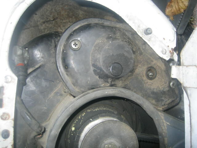

    Zitat von Automatix
    Also wir sind uns glaube ich alle einig, dass es sich hier um eine automatikgetriebene Vespe handelt. Jetzt ist nur noch die Frage offen, warum für den italienischen Markt ohne Getrenntschmierung gebaut wurde.
    Mich würde ein Foto von der anderen Motorenseite schon brennend interessieren, ob dort eine Ölpumpe an der Kurbelwelle Verbaut ist, oder nicht.
    werde morgen ein foto machen und euch zeigen
