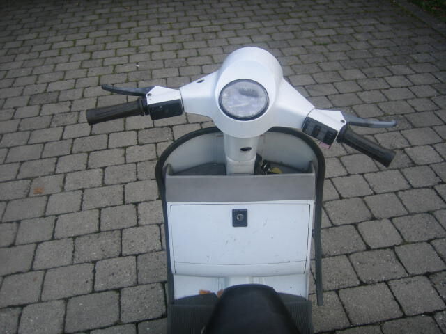

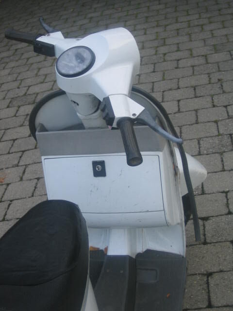

    Da bin ich wieder ,
    Nun möchte ich Sie ( die Vespa ) Herrichten und wolte wissen was für teile passen würden von welcher vespa passen die teile bei meiner ?

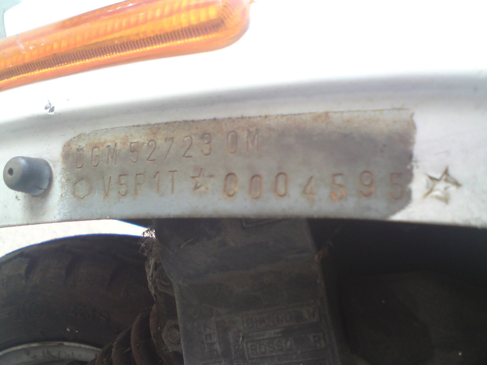

    Hier die Seriennnummer V5P1T 1101-6025 .
    Sie hat kein Kickstarter und Elestarter und ist ne Automatik.
    Was ich brauchen würde sind tritleiste, scheinwerver ring, blinker beide hinten ,Sitzbank, eventuel Räder, von welcher vespa wären die teile passend für meine?

    Dieses Modell (Mischung aus PK XL 1 und 2) wurde nie in Deutschland angeboten, deshalb gibts auch keine deutsche Modellbezeichnung dafür.
    Trittleisten waren an der PX XL original nicht vorgesehen, sondern nur die Plastikmatten mit entsprechenden viereckigen Ausschnitten im Trittbrett zur Befestigung. Am besten passen würden die Leisten der PK S, jedoch decken diese die Löcher im Trittbrett nicht ab. Es gibt hier aber eine Menge Leute, die schon Trittleisten auf Modelle mit Fußmatten montiert haben, meistens PX Leisten (etwas breiter) passend zugeschnitten. Oder du lässt die Löcher im Trittbrett zuschweißen. Spachtel oder GFK hält da nicht.
    Scheinwerferzierring für PK S oder PK XL (1), nicht XL 2. Blinker PK XL bzw. XL 2, sind baugleich. Sitzbank PK XL 2, Felgen der Größe 2.10-10, Reifen 3.00-10. Breitere Reifen passen zumindest hinten nicht ohne weiteres, weil sie am Motorgehäuse schleifen würden.

    habe die gleiche Mono-Sitzbank bei meiner HP (auch ein Ital. Model). Meine war auch eingerissen und nicht mehr so ansehlich. Habe die Sitzbank beim Sattler neu beziehen lassen, ne neue Sitzbank von einer PKXL2 sieht optisch schon anders aus als die originale. Ist zwar eine Frage des Geschmacks, aber ich habe Alu-Riffel-Bleche montiert und mir so das schweißen bzw. gefummel mit den PX-Leisten erspart.

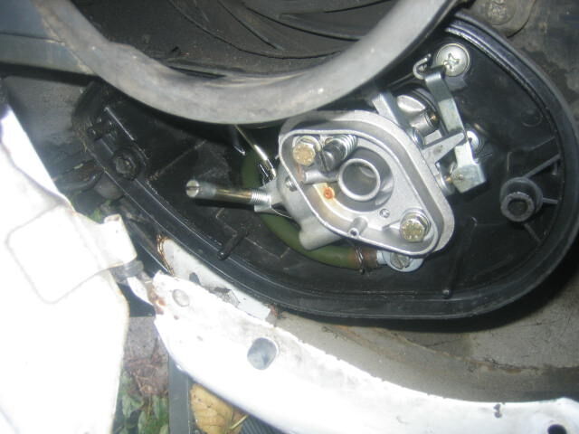

    Ist der Tank von der Vespa so wie es aussieht größer? Ich seh da keine öffnung zum Vergaser hin.
    Gruß Mo
  • Paichi
    16,304
    3,241
    Augsburg
    • January 30, 2010 at 19:52
    Der Vergaser ist bei der Automatik an der Seite direkt am Motor verbaut soviel ich weis. Ob das Tankvolumen größer ist kann ich nicht sagen.

    • January 30, 2010 at 19:53

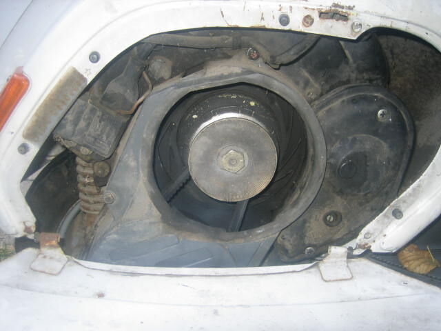

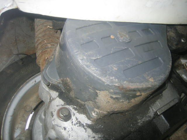

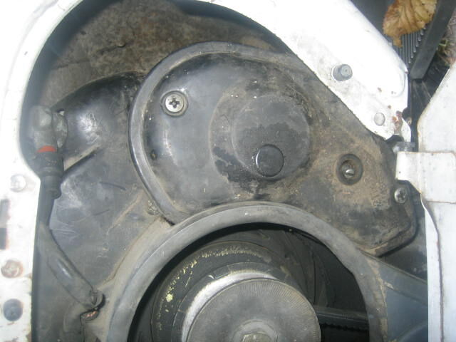

    Hier noch paar fotos vergasser und so

    Der Sattler hat 65 EUR genommen... :S , ok evlt. nicht so günstig... und für ein bischen mehr bekommt man zwar ne neue Sitzbank, aber eben nicht meine HP Mono-Sitzbank´ (mit Schloß hinten), glaube die Abdeckung v. der Mono-Sitzbank passt auch auf die PK XL Sitzbank usw....ausserdem ich finde die Mono-Sitzbank optisch einfach schön.
