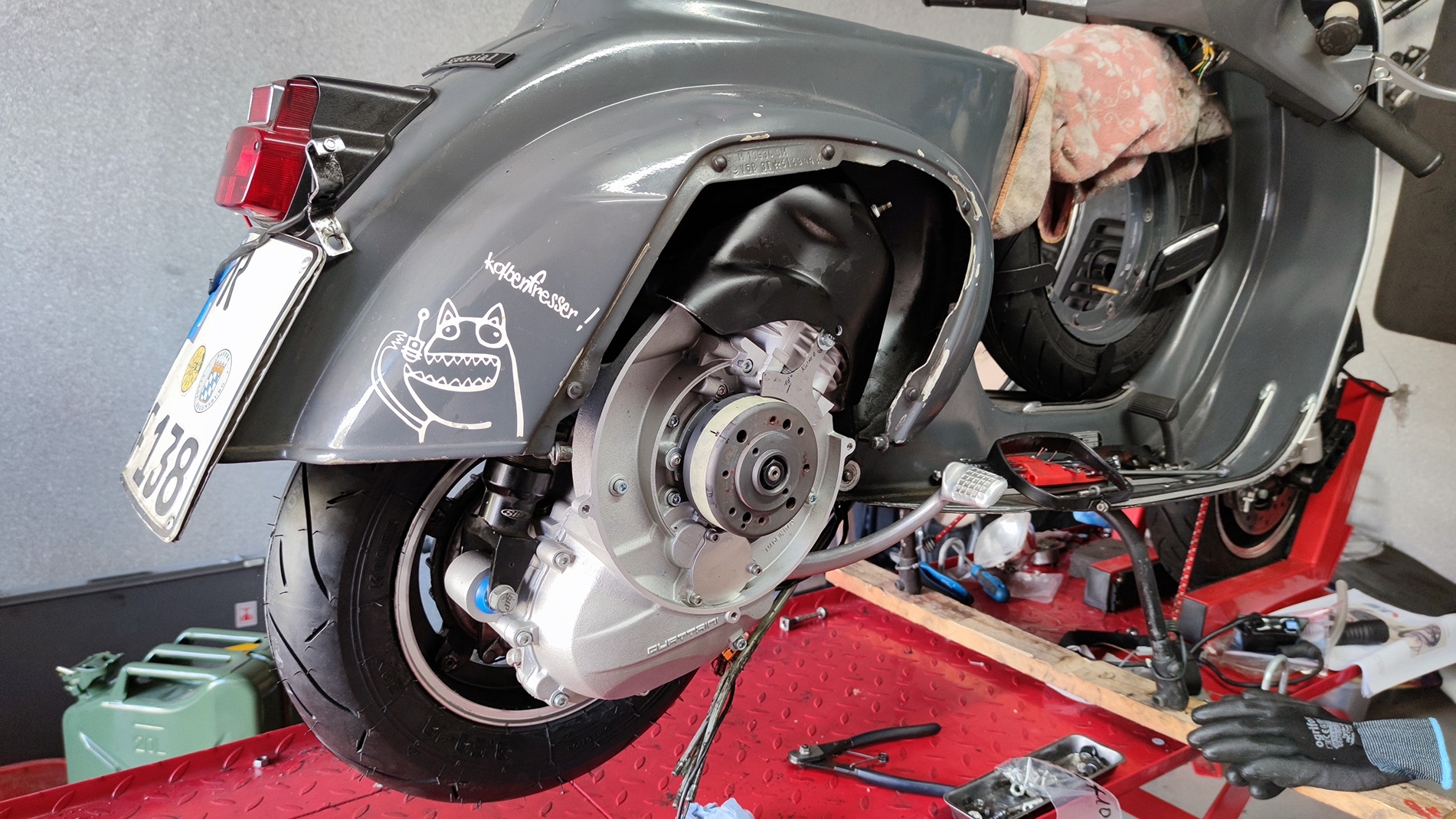

    Also bei mir war die Zündung schlecht eingestellt, und das klingt identisch während der Fahrt zack und fedisch , danach nur noch halbgas bis nach Hause.
    Hab fast einen Handstand mitten auf der Schnellstraße gemacht- danach dann Kupplung gezogen.
    Sie ist auf 17 Grad abgeblitzt.
    Jetzt mache ich den Zylinder mal runter und schau mir den Zustand mal an.
    Ist ein alter Polini 133, ist schon Mal auf Übermaß gehohnt. Hab nen Alu- Übermaß Kolben. Meistens reicht hohnen und den Kolben schön sauber machen mit Ätznatron, neue Kolbenringe drauf und fertig.
    Jetzt ist sie abgekühlt und lässt sich wieder durchtreten.
    Hab aber langsam die Faxen dicke, ich überlege tatsächlich auf Vollalu Zylinder zu bauen.

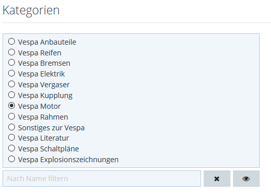

    Aber wäre es nicht sinnvoller eine Kategorie "Vespa Schrauben" dafür zu haben? Andernfalls hat man wieder keine Tabelle als Gesamtübersicht, sondern muss sich die Informationen fragmentarisch aus den u.g. Kategorien zusammenklauben. Eher nicht so userfreundlich...
    Achso, na wenn das so einfach geht, hier der erste Eintrag jubel
    Funktionseinheit
    Schraubenbezeichnung
    Schraubenmaß / Gewinde
    Steigung
    V50S
    Motor
    Ölablass-Schraube
    M8
    1.25
    Nun wäre natürlich eine Platzierung des Topics an einer sinnvollen Stelle im Forum wichtig. Mangels Admin-Rechten, muss ich abermals die Floskel "Man müsste, es wäre schön wenn" bemühen, bitte verzeiht. :-3
    Also mein Vorschlag ist der Bereich: "Vespa Smallframes". Weitere für Large / Wideframes sollen folgen.
    Titel: Schrauben und Gewinde :-2
    Also bei mir ist es eine M8.
    Mir war nur nicht klar, welche Steigung das Gewinde hat, da ich nach der Reparatur gerne die originalen Schrauben weiter verwenden möchte. Wenn ich aber mehr darüber nachdenke macht ein Feingewinde mit 1,25 Steigung Sinn. Hätte ich eine Tabelle mit den Angaben gehabt wären diese Zwischenfragen nicht nötig gewesen. Auch an anderen Stellen können ja bekanntlich Gewinde brechen, siehe Vergaser oder die Gehäuseschrauben. Also wäre diese Tabelle ggf. auch für andere sinnvoll.
